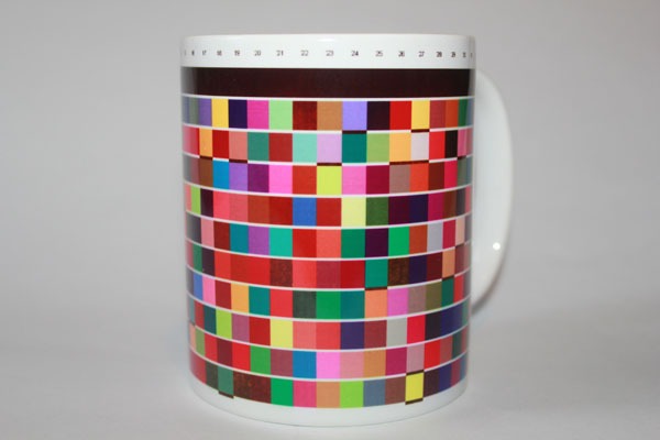

Мне было посоветовано разобраться с профилем. Долгие попытки работы с цветами через Dark Room ни к чему существенному не привели, и я решил заказать профиль у специалистов. Мне прислали изображения с набором цветов, которые я должен был перенести на кружки. Вот что вышло:
Отчетлива видна рябь на черном цвете, причем рябь не равномерная и на некоторых других ячейках.
Молодой человек, который занимается калибровкой, сказал, что по таким ячейкам профиль будет построен неправильный.

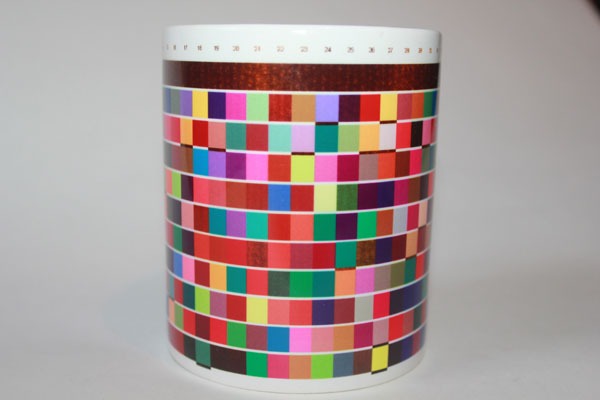

Напечатал эту же картинку "вверх ногами".
Черный цвет в итоге получился идеальным. А с обратной стороны на новых цветах появилась рябь.
Если рассуждать логически:
1) Проблема с чернилами. Тогда почему на некоторых участках кружки ячейки нормальные, а на некоторых с рябью.
2) Проблема с профилем. Но тогда такой же вопрос как и в первом пункте. Откуда рябь на определенных цветах.
3) Проблема с бумагой. Пользуюсь бумагой из одной стопки, что и до проблемы.
4) Проблема с кружками. Печатал на кружках различных партий. Ничего не поменялось.
5) Проблема с прижимом. Регулировал прижим. Увеличивал до максимума - не помогло.
6)Проблема с термоэлементом. Но та же проблема была и на плоском термопрессе. Не могли же они выйти из строя одновременно.
Я уже и температуру увеличивал до 200, и держал долго в прессе. Ничего не помогает. Помогите пожалуйста, кто знает. :cry:

какая кружка стандарт эконом или премиум,какая бумага?
goncharovkolia
Сообщения: 49
Зарегистрирован: 02 июн 2014, 12:12
Откуда: Минск
Брак на кружках!
Непрочитанное сообщение goncharovkolia » 09 фев 2015, 12:20
dunduk60 писал(а):какая кружка стандарт эконом или премиум,какая бумага?
Кружка стандарт. Бумага непонятной фирмы без этикетки. Но я всегда на ней печатал, проблем не было.
