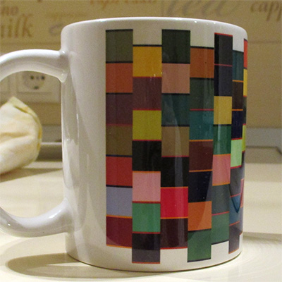

Сообщение hazartilirot » 12 янв 2017, 01:25
Сегодня сделал ради эксперимента одну кружку, распечатал патчи первой кружки из 4-рёх, всего 420 патчей, на этой первой 126 патчей.
Я уже говорил, что квадратики получились 11х11 не считая разметку. Считывал стрипами.
Прочитал, на удивление, достаточно быстро. Пришлось изощряться c кружкой, очень неудобно считывать в некоторых местах, особенно, параллельно ручке. Нужно кружку одевать на какой-нибудь буфер, чтобы она сидела хорошо и можно было её поворачивать. Подкладывал сбоку от устройство плоский LED power bank фонарик, использовал его в качестве линейки, чтобы устройство не шаталось при считывании.
Нужно распечатать ещё три кружки и покончить с этим.) Не так страшен чёрт как его рисуют. :yahoo:

Сообщение СублиМастер » 12 янв 2017, 07:49
hazartilirot писал(а):ужно распечатать ещё три кружки и покончить с этим.)
Главное, чтобы считывание было правильным. Скиньте мне потом в личку профиль, я его на цветопробу посмотрю.

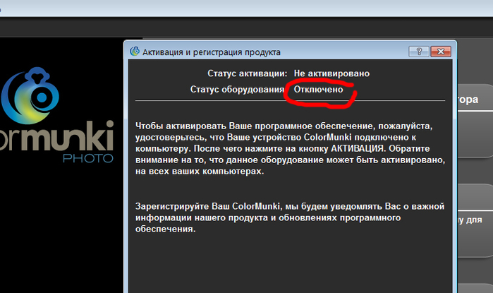

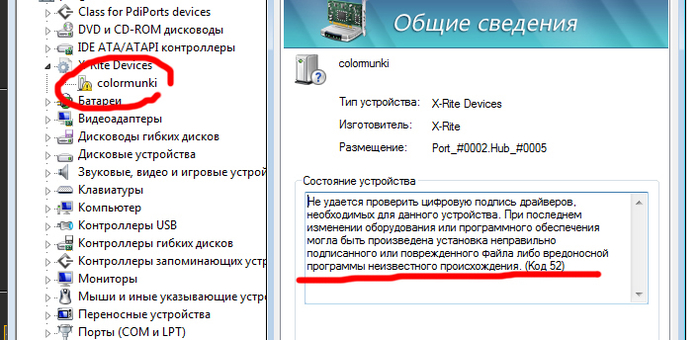

Сообщение ayaan » 12 янв 2017, 19:59
СублиМастер писал(а):Сообщение СублиМастер » 31 окт 2016, 18:11
Важное дополнение!
Чтобы МастерМунки работала, нужно запустить Диспетчер задач и на вкладке Службы остановить работу X-rite.
Здравствуйте!
Поставили на один комп ОС Win 7 максимальную, 64 бит. До этого была Win7 32 бит, все работало хорошо, а тут снова прога не может увидеть подключенный девайс.
Установил свежее ПО, скачанное по ссылке: Ссылки могут видеть только зарегистрированные пользователи
Службы остановил:
Патч авторизации тоже установил.
В диспетчере устройств написано вот это:
Нажатие "обновить драйвер" ничего не даёт.
В результате прога не реагирует на подключение устройства, всегда написано "отключено":
Сделанные ранее профили печати работают, но монитор откалибровать не удается. Может кто подскажет, в чем дело?

Сообщение neotex » 12 янв 2017, 21:05
ayaan писал(а):Патч авторизации тоже установил.
Для чего?

Сообщение Kingoff » 12 янв 2017, 22:01
ayaan писал(а):Службы остановил:
Службы останавливают для работы сторонних приложений, таких, например как Мастер Мунки. Вам не надо останавливать службы. Включите их и перезапустите компьютер.

Сообщение hazartilirot » 13 янв 2017, 00:49
Попробуйте для начала при включенном ПК с ColorMunki перезапустить компьютер, пусть спектрофотометр остаётся быть подключённым к USB

Сообщение hazartilirot » 13 янв 2017, 01:21
если не поможет, попробуйте удалить все драйвера, запустить вину в безопасном режиме, нажать правой кнопкой по установочному файлу и запустить от лица администратора. После установки, перезапустите ПК и загрузите систему в обычном режиме.
p.s. Все ли update(ы) стоят на Windows?

Сообщение ayaan » 13 янв 2017, 09:03
neotex писал(а):Для чего?
На ХР работало без него, а на Win 7 32 бит заработало только с этим патчем у меня. Поэтому установил. Попробую переустановить без этого патча, спасибо.
Kingoff писал(а):Вам не надо останавливать службы. Включите их и перезапустите компьютер.
А, ступил. Понял.
hazartilirot писал(а):Попробуйте для начала при включенном ПК с ColorMunki перезапустить компьютер
Спасибо, попробую.
hazartilirot писал(а):p.s. Все ли update(ы) стоят на Windows?
Даже не в курсе, комп казенный, систему ставил системный администратор. Спрошу. Спасибо!
