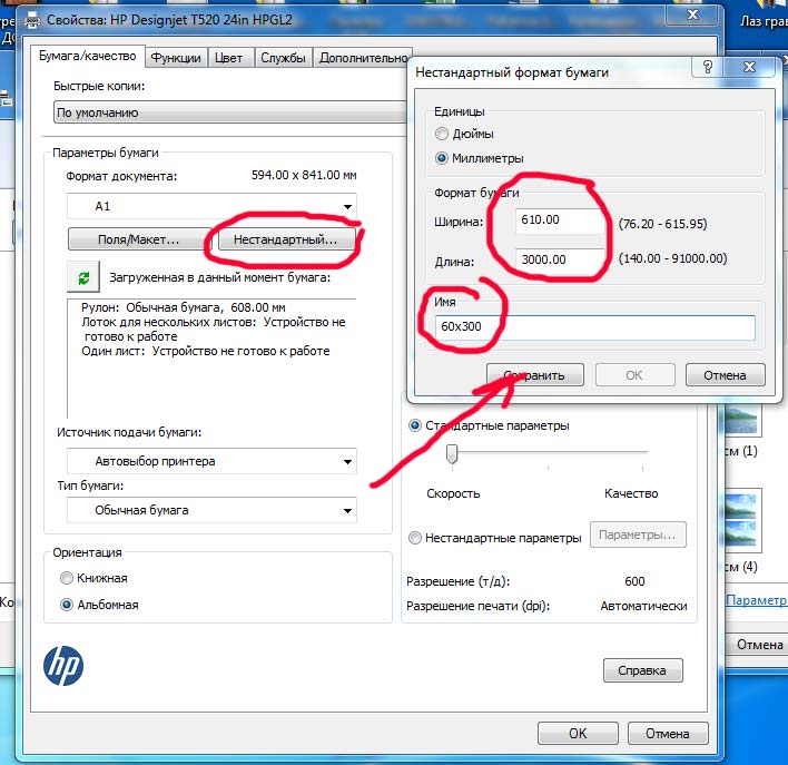

Добрый день. Приобрел т530, есть несколько вопросов:
1. через какую программу лучше печатать?(чтобы можно сделать корекцию цвета)
2. возможно ли распечатать через корел не формат?(допустим по ширине рулона но длинной пару метров)
3. через какую прогу печатаете чертежи?(прокатывает ли вариант вставкой в корел, предварительно сохраненный чертеж в джпеге.)

Плоттер HP DesignJet T520
Непрочитанное сообщение StranNICK » 20 дек 2019, 15:41
У нас T520
1. Мы печатаем через Корел, если ПДФ, то Adobe Reader
2. Да. (главное правильно размер листа в драйвере указать). Иногда проще перевести в ПДФ, а потом печатать. Быстрее получается.
3. Если JPG, то печатаем через Корел

Непрочитанное сообщение kost » 20 дек 2019, 15:59
по чертежам нет никакой проги чтобы открывала и печатала компос автокад?
2. есть ли расшифровка этих размеров? как обозначается рулон?
Непрочитанное сообщение StranNICK » 20 дек 2019, 16:03
Есть какой-то бесплатный просмотрщик (Viewer), но мы просто просим, чтобы приносили в ПДФ
и не мучаемся.
Размер нужно указать тот, который у тебя реальный. Принтер любит все время размер проверять.
Бывает ругается, что размер рулона на 1 мм меньше, чем ты ему задал... )))
Непрочитанное сообщение СублиМастер » 21 дек 2019, 10:02
kost писал(а):
20 дек 2019, 15:31
Подойдет любая программа, поддерживающая печать через профиль. Фотошоп, Корел из самых популярных.
kost писал(а):
20 дек 2019, 15:31
Возможно. И не только через Корел. Сначала в настройках плоттера создайте новый нестандартный формат, а потом укажите его при печати.
kost писал(а):
20 дек 2019, 15:31
Если чертеж создан в Компасе, то лучшим решением будет печать именно из Компаса. На офф. сайте есть бесплатный просмотрщик. Скачайте и работайте. Для печати более чем достаточно. То же самое и с Автокадом.
Можно сохранять чертежи в ПДФ, ПНГ или Jpg. Работает, но не всегда корректно отображается толщина линий и т.п. Так что в каком формате принесли, в том и печатайте. Вопросов меньше будет.
P.S. У нас Т520. Думаю, мало что изменилось в 530-м.
