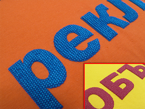

Кто-нибудь работает с такой плёнкой?
Хочу завтра взять пару метров на попробовать.
Смущает заявленное время переноса в 3-5 секунд и и стирка при 30 градусах. Не осыпается ли она на глазах, с таким параметрами?
Будет ли резаться стандартным ножом (на сколько толстая)?

Я работал. Нормальная пленка и держится хорошо. Тут уже спрашивали про пленку с термоподъемом. Обычным плоттером режется, правда с более сильным давлением. Вот здесь два видео, почему то с разными параметрами переноса.
