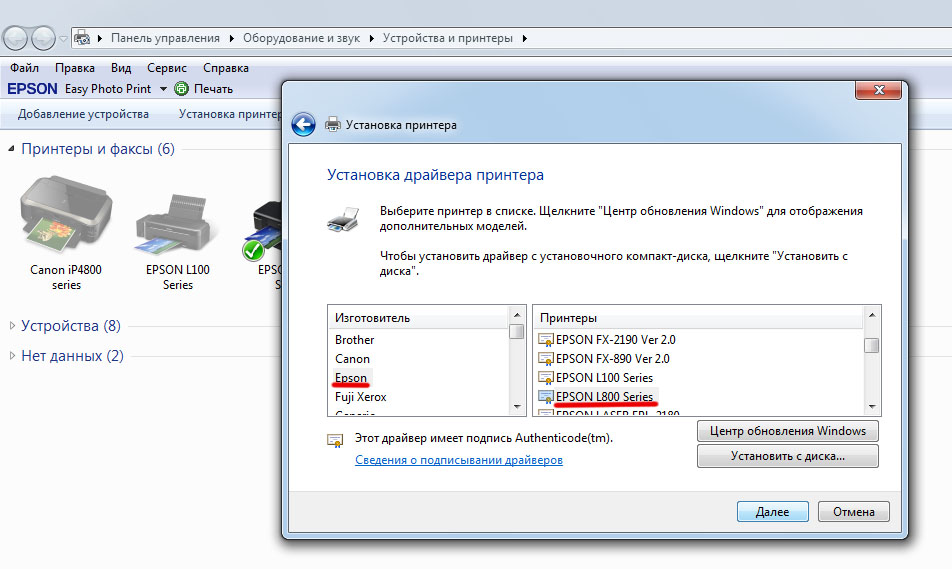

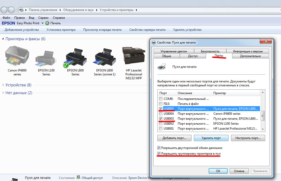

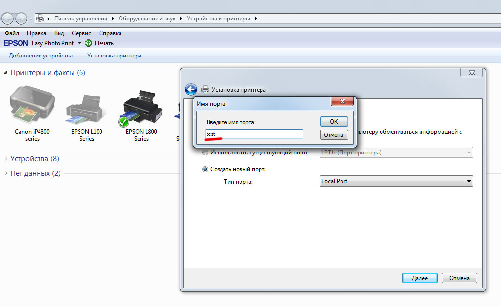

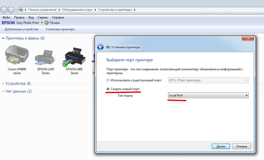

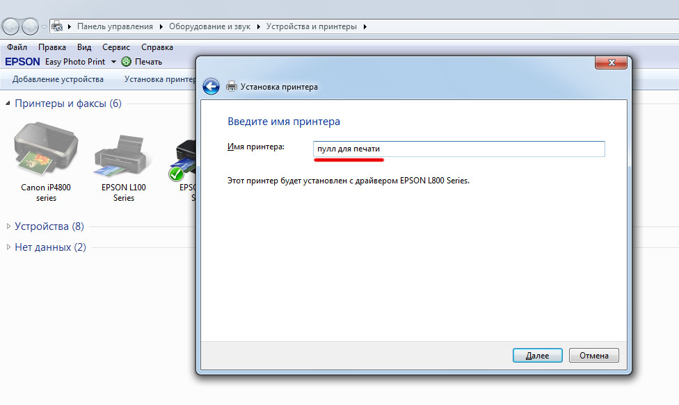

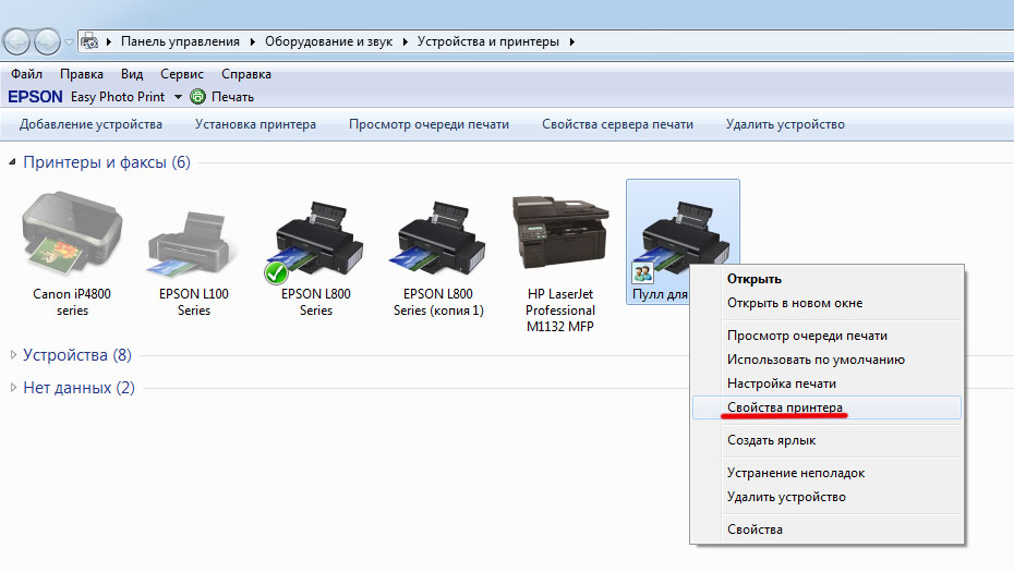

И так, идем панель управления, выбираем устройства и принтеры и жмем "установка принтера" Добавляем локальный принтер Указываем порт для него (возможно можно обойтись без создания нового порта, но у себя я делал так) Далее нужно выбрать драйвер принтера у меня это epson l800, его я и выбираю Вводим название нового принтера, чтобы не путаться назовем его "Пулл для печати" После проделанных манипуляций в списке устройств появиться новый принтер, переходим в его свойства на вкладку порты, тут как раз и будем настраивать наш пулл Отмечаем галочкой пункт "Разрешить группировку принтеров в пулл" и указываем порты, к которым подключены наши принтеры. Т.К. созданный нами принтер не имеет физического устройства, снимаем галочку с созданного ранее нами порта "test" Вот и все, после этих не хитрых манипуляций в системе появится новое устройство "Пулл для печати", отправляя фотографии на него из любой программы для печати вы избавите себя от необходимости разбивания заказа. Все происходит в автоматическом режиме, система сам определяет свободны принтер и скидывает заказ на него. Надеюсь эта инструкция упростит кому-нибудь жизнь.

Вот у меня три принтера для фото. Как их все объединить в пулл? Поставить галочки напротив их портов?

Да, нужно указать в настройках пулла порты ваших принтеров.СублиМастер писал(а):Вот у меня три принтера для фото. Как их все объединить в пулл? Поставить галочки напротив их портов?

То есть сначала с любым принтером создаю пулл, а потом ставлю галочки возле портов всех нужных принтеров?
Объединяем несколько принтеров в пулл
Если принтеры разных моделей, то не уверен, что все будет корректно работать. Но в целом порядок действий правильный.
