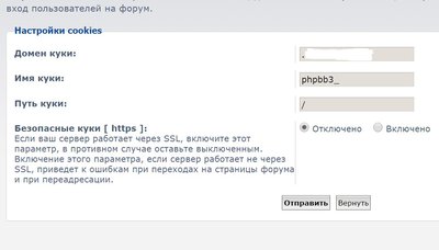

Непрочитанное сообщение VIVA-PRINT » 20 июл 2016, 14:22
Валер, а выложи пожалуйста скрин настроек куки форума. Вот этот:

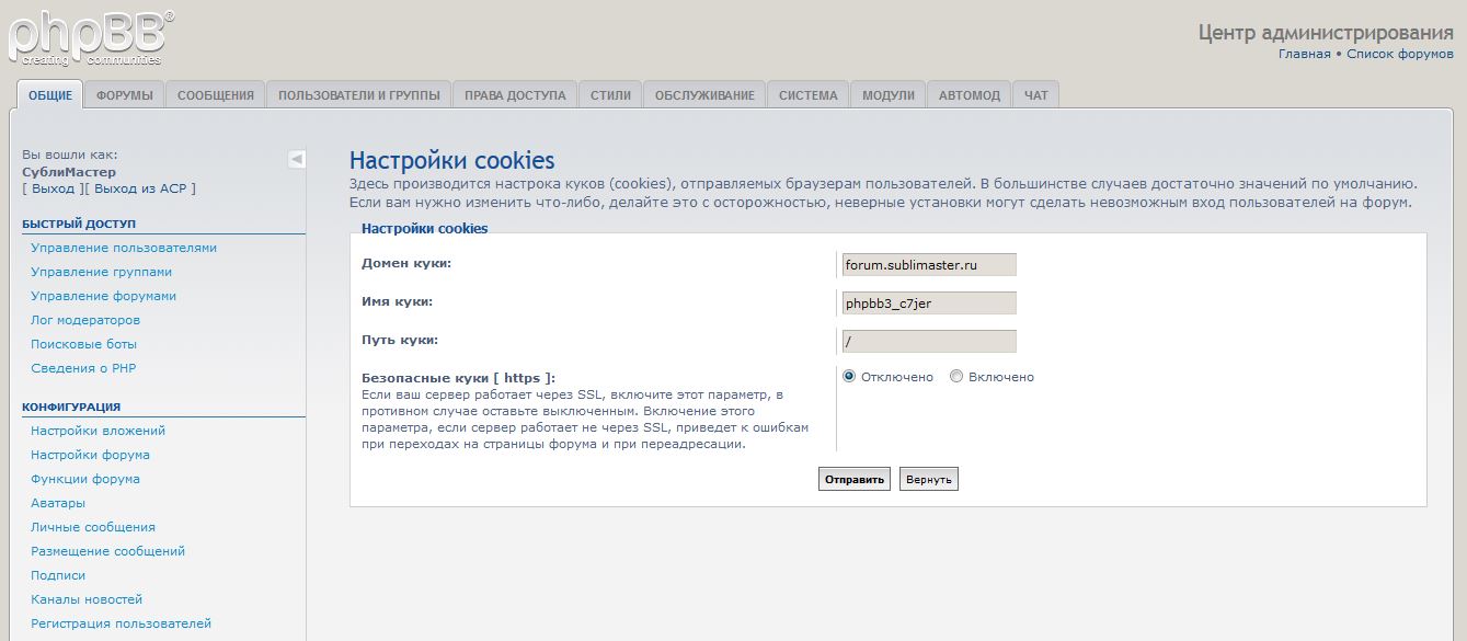

Ошибки и проблемы форума
Непрочитанное сообщение СублиМастер » 20 июл 2016, 14:39
Я тоже интересовался этими настройками. Но вроде тут всё правильно.
Непрочитанное сообщение VIVA-PRINT » 20 июл 2016, 14:47
Ну, блин, домен куки должен быть с точкой в начале. И после этого кеш очистить.
Непрочитанное сообщение СублиМастер » 20 июл 2016, 15:59
VIVA-PRINT писал(а):Ну, блин, домен куки должен быть с точкой в начале.
Читал об этом. Одни пишут, что разницы нет с точкой или без. А вот то, что после изменений всем пользователям куки чистить нужно это факт. А многие знать не знаю, что это и где. Я и не рискнул.
