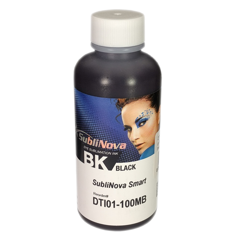

Непрочитанное сообщение reyD » 23 май 2019, 21:11
Yrii писал(а): ↑
23 май 2019, 20:21
Какими чернилами ?
premium ink (inktec) e0010-100mb - это банка с черным цветом

Непрочитанное сообщение dunduk60 » 23 май 2019, 21:20
это простая водянка

Непрочитанное сообщение СублиМастер » 23 май 2019, 21:55
reyD писал(а): ↑
23 май 2019, 21:11
Yrii писал(а): ↑
23 май 2019, 20:21
Какими чернилами ?
Чернила должны быть СУБЛИМАЦИОННЫЕ. А у вас

Непрочитанное сообщение reyD » 24 май 2019, 06:59
DTI-100MB от InkTec - эта серия подойдет? И что теперь с СНПЧ делать - пытаться выкачать эти чернила, потом промывочной жидкостью InkTec промывать и заливать правильные?

Непрочитанное сообщение Yrii » 24 май 2019, 08:52
reyD писал(а): ↑
24 май 2019, 06:59
И не только с СНПЧ, но и из катриджей. Я после откачки не промывал, заливал субли, потом три четыре прочистки, пока не пойдут субли из головы, но рекомендуется промывать.

Непрочитанное сообщение СублиМастер » 24 май 2019, 12:47
reyD писал(а): ↑
24 май 2019, 06:59
Если такие, то подойдёт.
