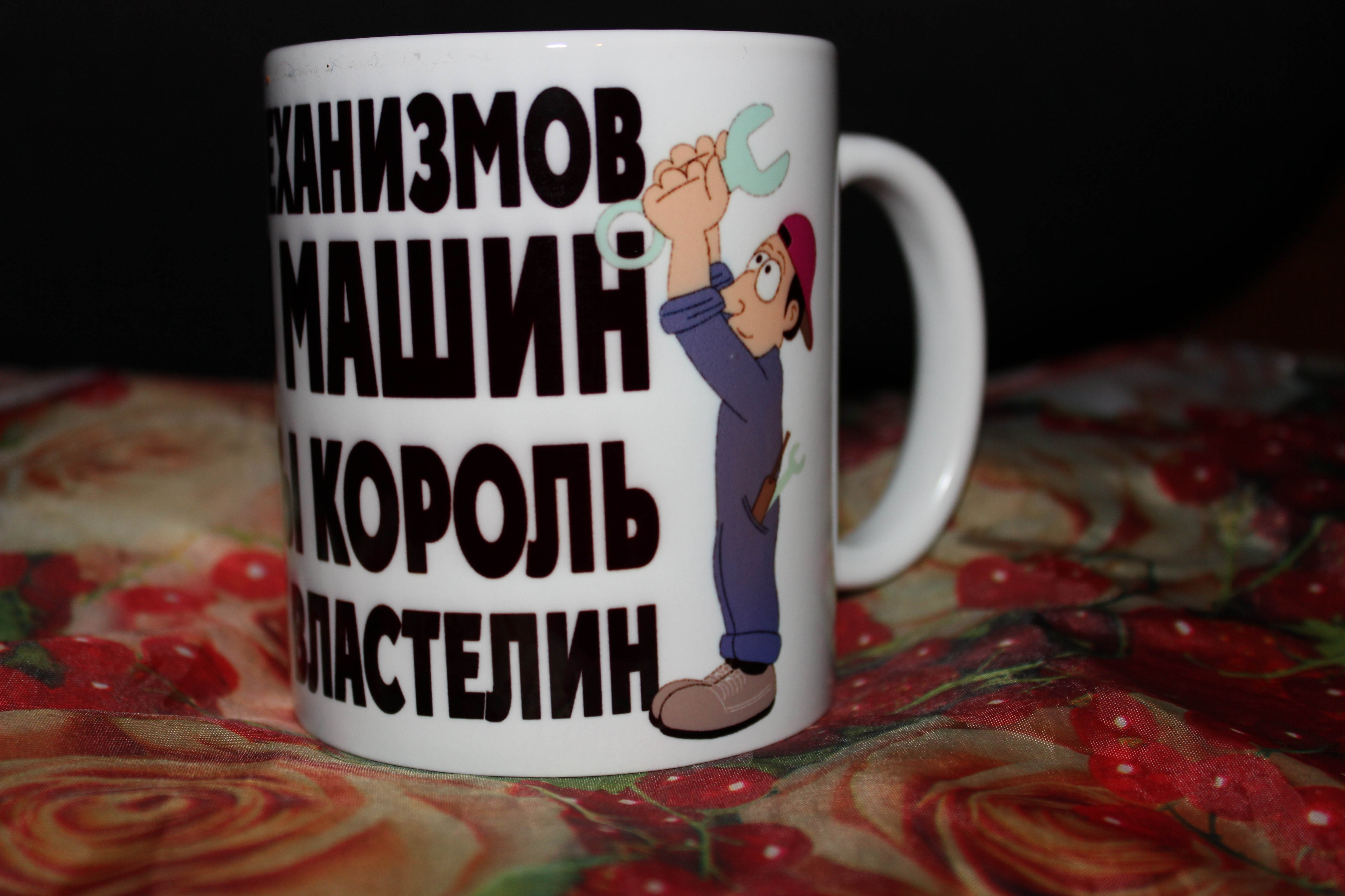

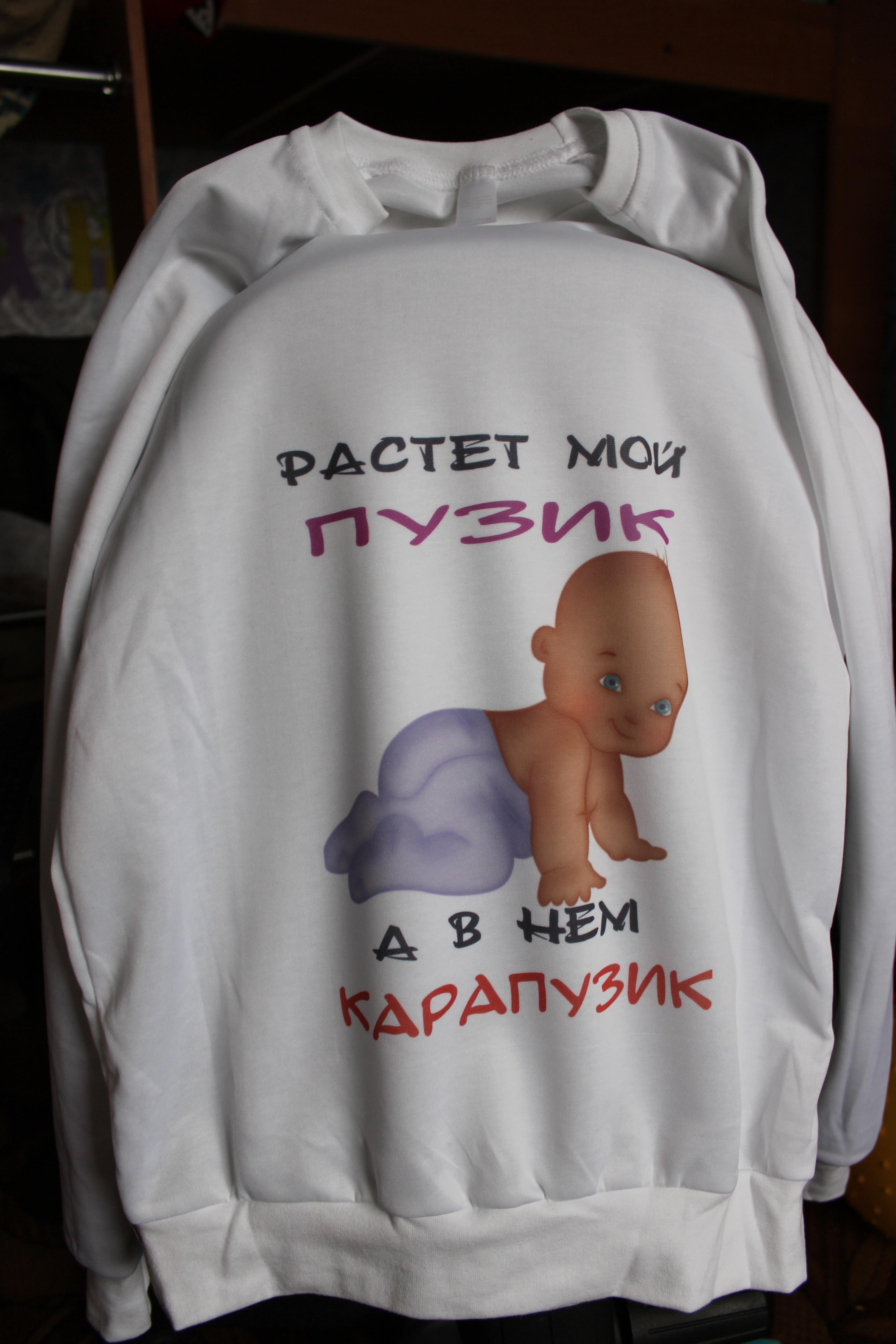

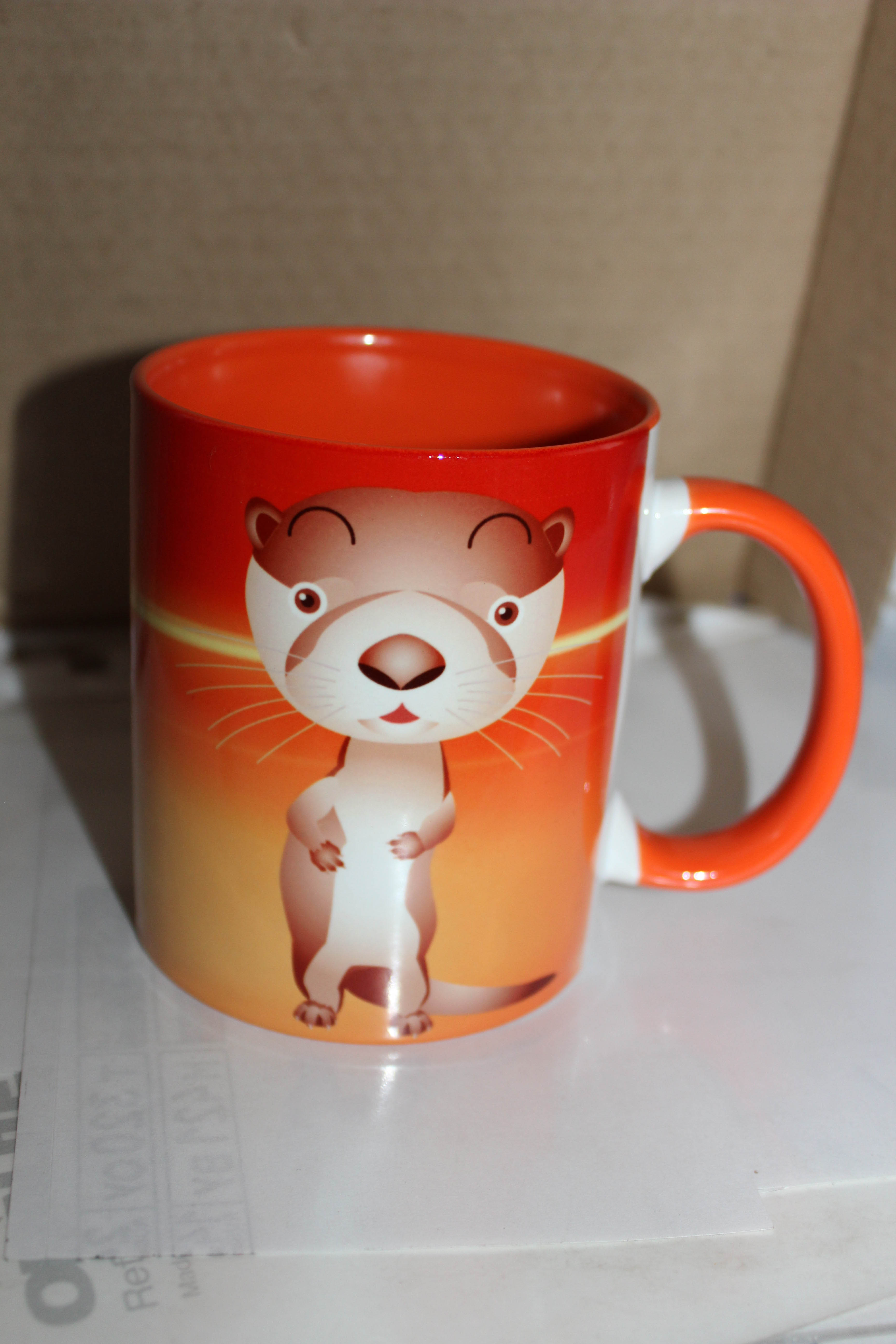

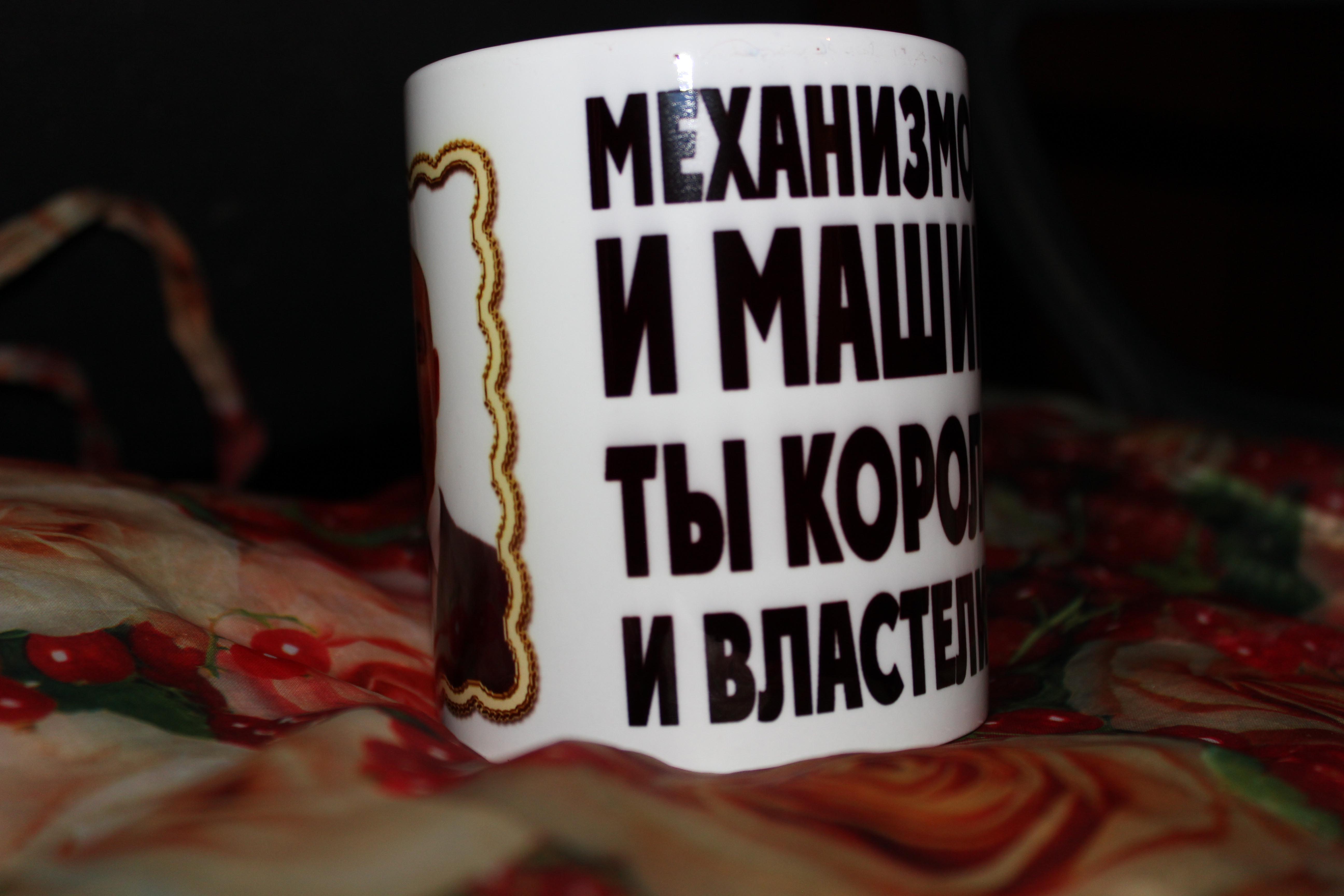

помогите пож-та. взяла термрпересс с рук.многофункциональный. инструкции не было поэтому пришлось вслепую разбираться. или как говорят методом тыка. указанные темперауры для переноса футболок , кружек, и тп не устанавливаются. самая нижняя это 210. кнопки на блоке управления стрелочка влево вправо, mode и квадратик)) в общем методом тыка пыталась кружки сначала сделать, бумага при снятии коричневая сначала была, потом уменьшала темп, у некоторых почему то буквы как бы подплыли вверх, а так вроде все впорядке..с футболками беда, тоже всячески устанавливала темп, поначалу бледные были, последний вроде ничего, но боялась пережарить так сказать))ниже фото готовых кружек, и пару изделий, дайте критику пож-та и скажите как с этими темп разобраться

кофта с пузиком последняя по выбору темп. первые бледноватые фото нет только.

и сделано на вот таких режимах: включаю, первый раз mode 210, второй раз - 300 - темп 135.

чтобы буквы вверх не подплывали, надо сразу после пресса охлаждать. В тёплую воду или на относительно холодный воздух. Вот прям сразу охлаждать.

perplexorя так и делаю, только не в воду а как вытаскиваю с пресса сразу снимаю бумажку.
