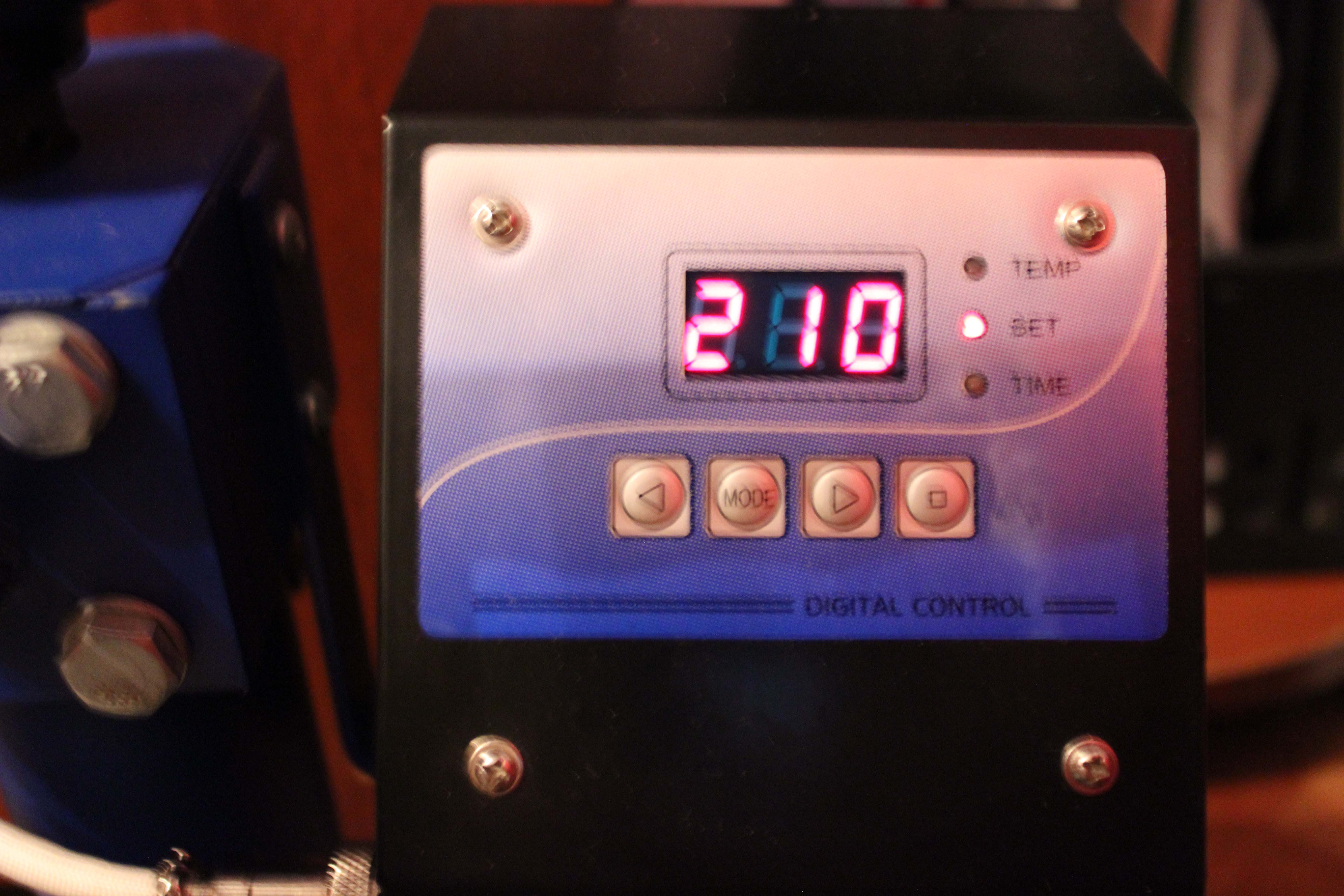

ну так это и не правильно. Процесс сублимации ещё продолжается, пары вверх идут и разводы. Не снимая бумажку и зажим (если в вакуумном делали) сразу в воду. после охлаждения снимайте бумажку.
210 - так может это температура в фаренгейтах, если ниже не делается.

Непрочитанное сообщение студия » 23 окт 2015, 11:08
perplexorНЕТ НЕ ВАКУМНЫЙ ПРЕСС, 6В 1. Я НАШЛА ТАБЛИЦУ ГДЕ В ФАРЕНГЕЙТАХ И ЦЕЛЬСИЯХ. ПРИМЕРНО ПОСТАВИЛА СКОЛЬ ТАМ БЫЛО, А БУМАЖКА НА КРУЖКЕ К ПРИМЕРУ АЖ КОРИЧНЕВАЯ СТАЛА

Непрочитанное сообщение Сергей3 » 23 окт 2015, 15:51
А Вы уверены, что сам пресс Вам исправный достался? в фаренгейтах не пользовался, в Цельсий пресс начинает отчитывать с комнатной температуры. У меня тоже 6 в 1 комбо от гифтек. Температуру для кружек ставлю первую 175, вторую 180, время 100 сек. Отсёт у меня времени начинается когда достигает до 180 градусов. Для футболок температура таже, время 70 сек. Для металлических пластин температура таже время 130 сек.

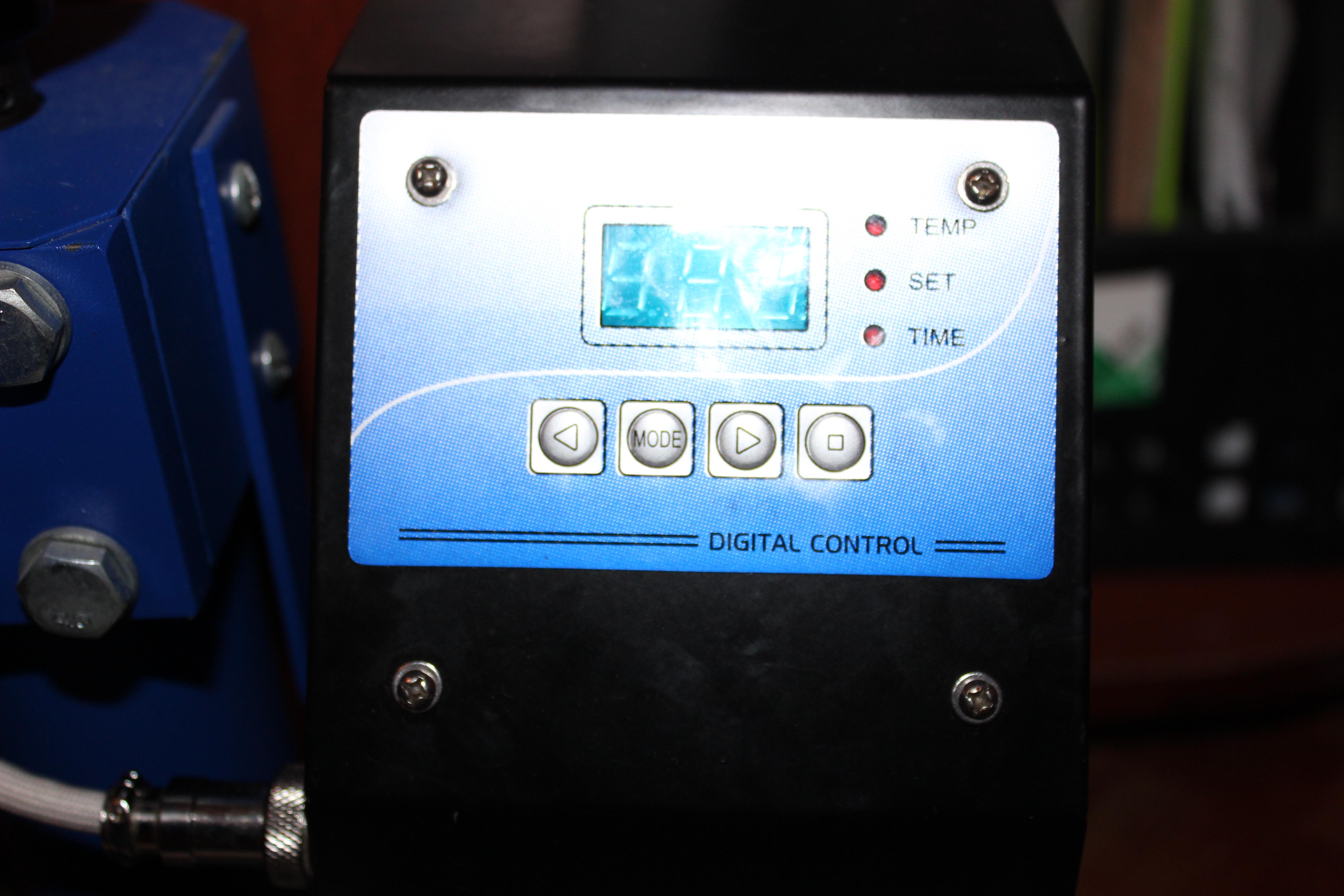

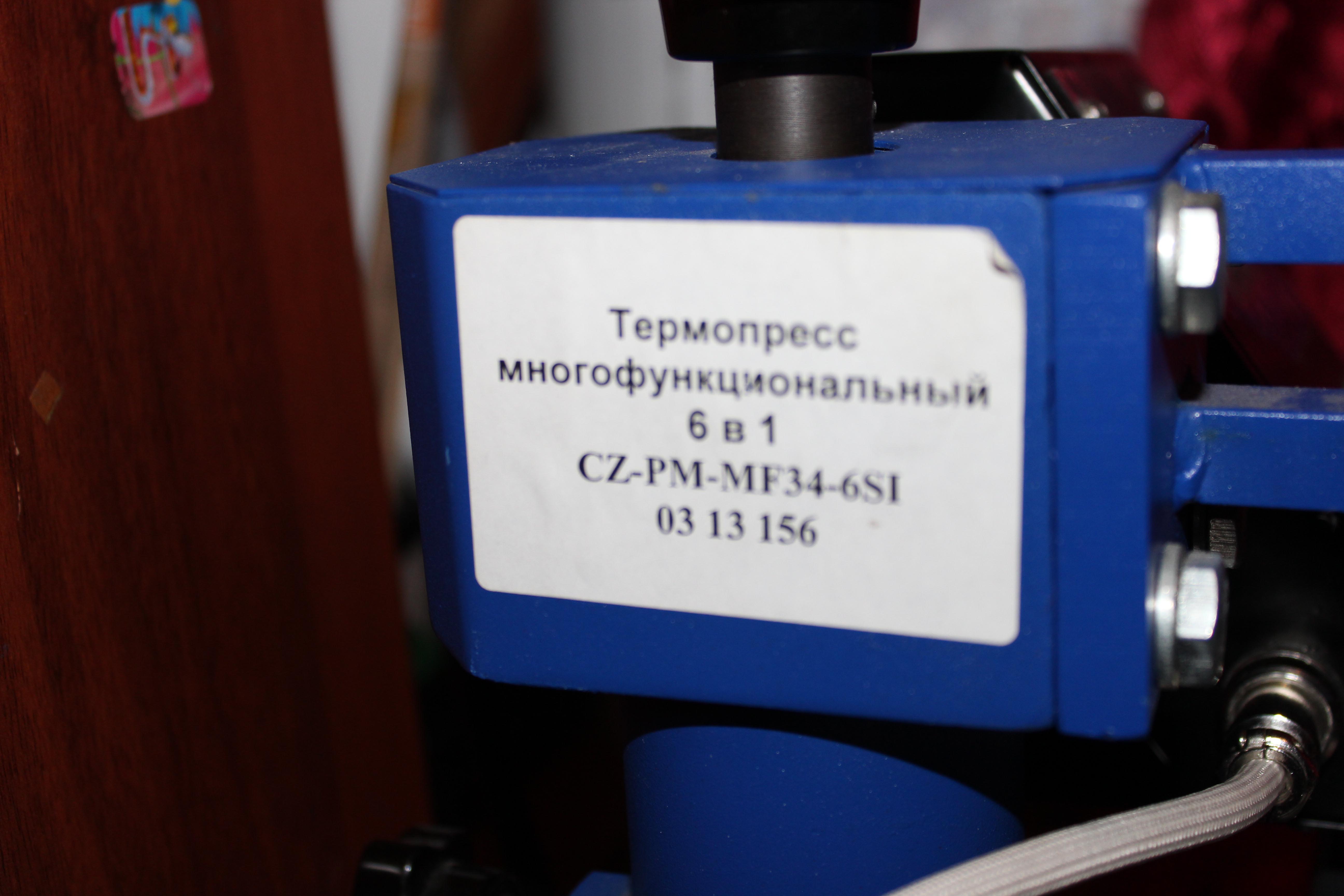

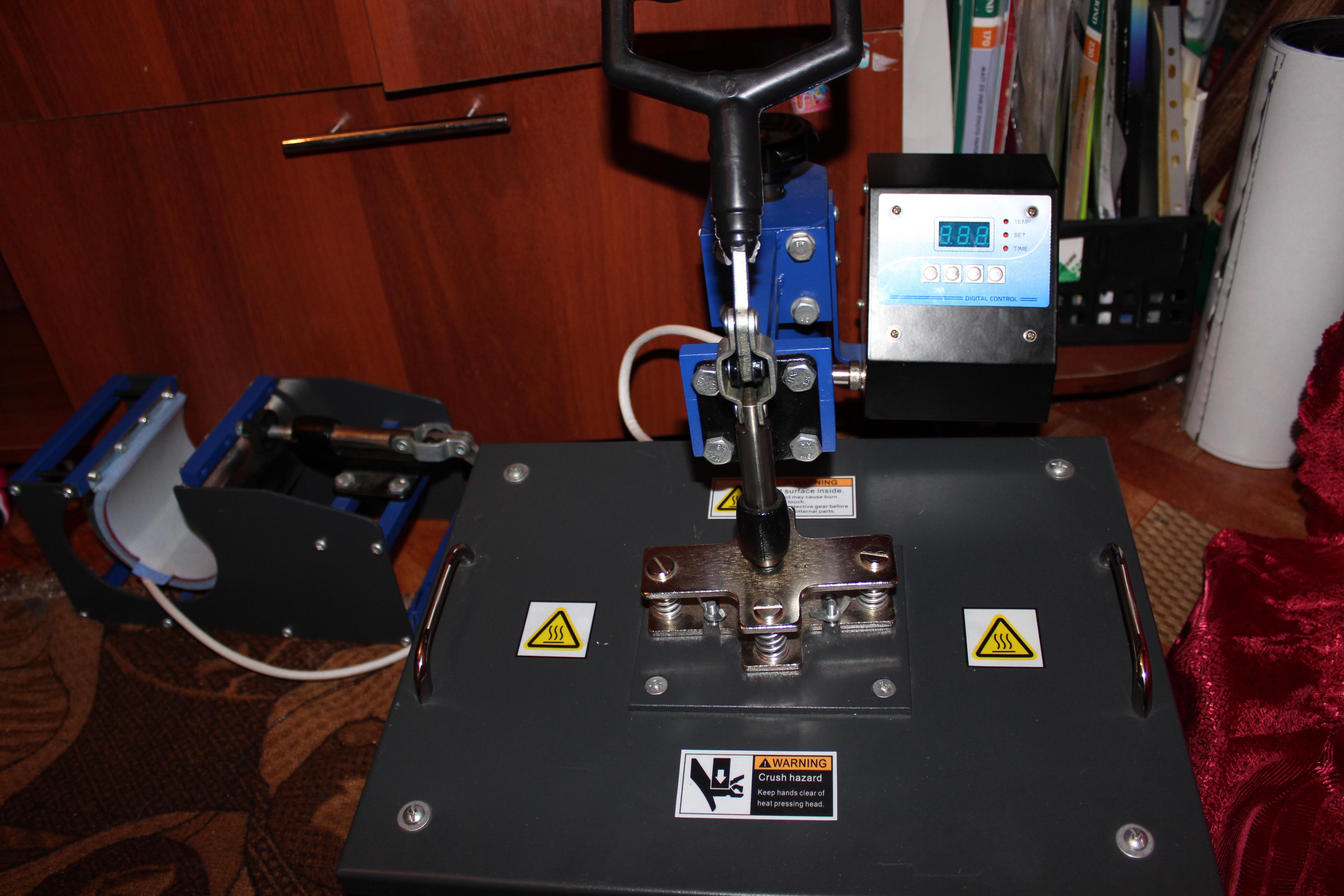

Непрочитанное сообщение студия » 23 окт 2015, 17:56
вот нащелкала, выкладываю

Непрочитанное сообщение Сергей3 » 23 окт 2015, 20:02
Ну судя по всему у Вас он в фаренгейт. Я лично привык работать в комфортный среде. У меня почти точь в точь как на фото 6в1 комбопресс но от Гифтека и изначально уже в Цельсий. может он как то переключается, но думаю это в СЦ только если возможно. http://gifttec.ru/index.php?route=infor ... tion_id=13 видео под названием «Комбо-пресс 6 в 1 (30х38 см.)» и ещё два там следующих видео.
