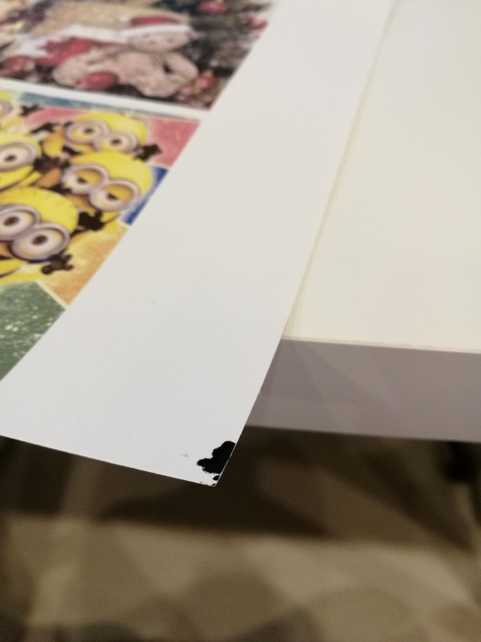

alessandro10 проблема с влажностью в помещении, а точнее - ее отсутствием, сухая бумага стремится сворачиваться в трубочку.

alessandro10, откройте крышку принтера и посмотрите, в каком месте происходит замятие бумаги. Точно ли при захвате? "Попадает" под прижимные ролики она уже в "помятом" состоянии?

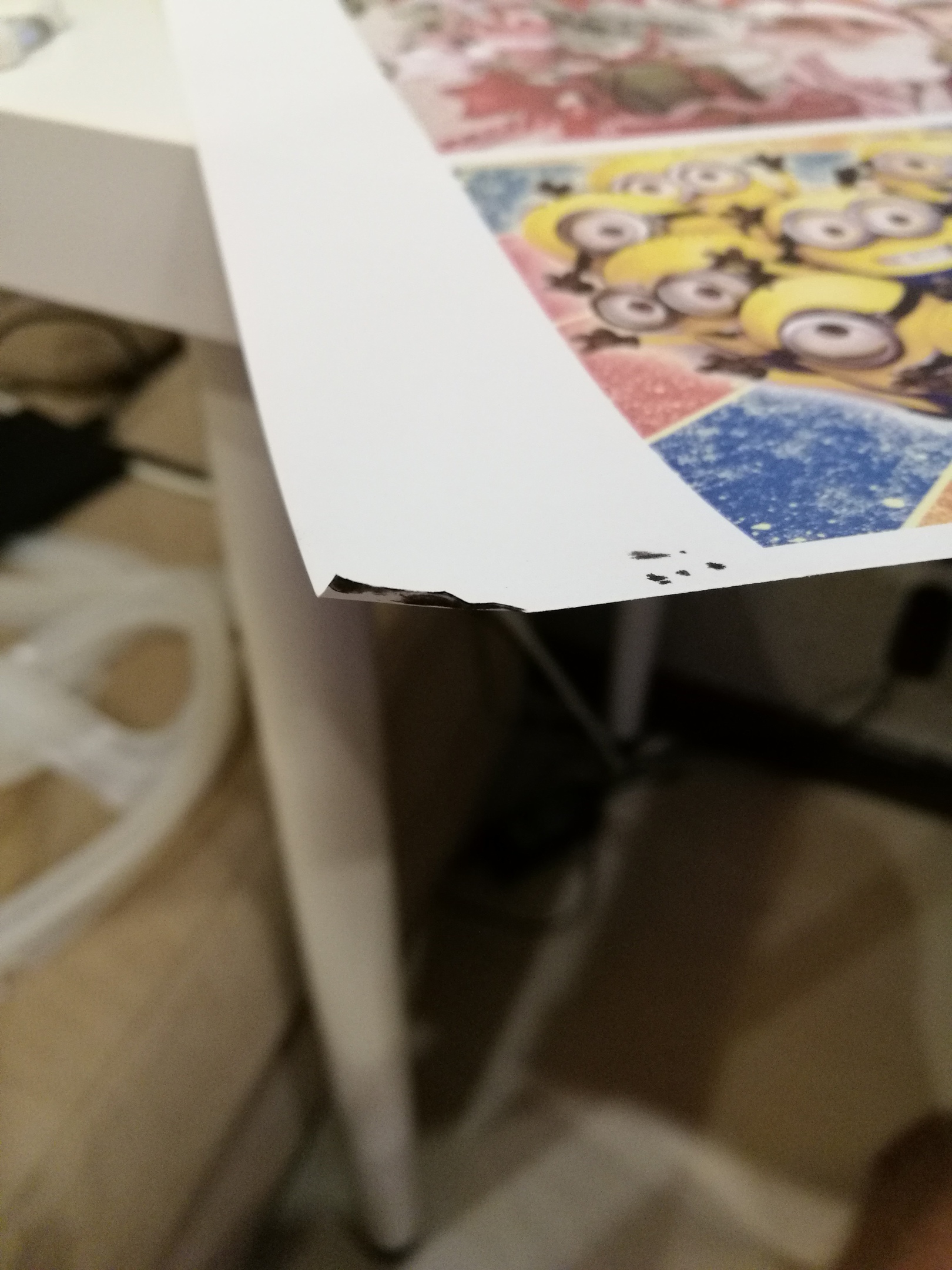

techprint писал(а): "Попадает" под прижимные ролики она уже в "помятом" состоянии?
да, замятие происходит после печати где-то в районе этих пластмассовых роликов, кстати они оставляют еле заметные точки на бумаги, которые увеличиваются после сублимации на изделии и очень бросаются в глаза. Я их покрутил почистил снаружи спиртом, но после первой же печати они снова загрязнились. Как этого избежать и каждый раз их не чистить? А вот на первом фото это замятие (проблема не во влажности) и на втором без замятия, но край в свежей краске. Что пачкает? Разбирать боюсь. Принтер l132.

alessandro10 писал(а):на втором

alessandro10, принтер и не нужно разбирать. Даже по фотографии видно, что у Вас бумага не ровная, то есть передний край листа задран вверх. Выгибайте лист перед печатью в обратную сторону. И, да, что-то на фотографии я не увидел обычную офисную бумагу. Сомнения у меня, что и с ней точно так же.

alessandro10 писал(а):Здравствуйте. L132 при захвате мнёт левые верхние края листа и пачкает их тёмной краской. Пробовал и на IST, и на офисной.
Что это и как новичку исправить эту проблему?
Заранее спасибо.
У меня такое на ИСТе бывает. Бумага в пачке подсыхает и край загибается. Приходится в ручную края в другую сторону выгибать.
Ну и ролик захвата спиртом протрите, не помешает. Отправьте любой документ на принтер и когда ролик будет вращаться, прижмите к нему тряпочку, смоченную спиртом.
