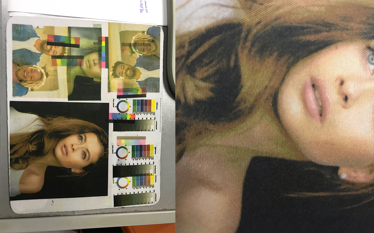

EvsBeat
Зарегистрирован: 06 май 2021, 09:52
Настоящее имя: Владимир
Откуда: Лабытнанги
Непрочитанное сообщение EvsBeat » 06 май 2021, 10:26
Всем привет. Такая ситуация зеленит в тенях при печати. Видно и на изделии и на бумаге. Как это можно исправить?
Пробовал в ФШ цветокоррекцию делать но так ни разу и не попал в нормальный цвет.
Epson L805. Чернила InkSystem. Бумага InkSystem 100г/м. 65с при 345 градусах.
Непрочитанное сообщение СублиМастер » 06 май 2021, 11:56
EvsBeat, стройте профиль. Других путей нет.
Писалось многократно. Даже родные чернила у Epson, HP и прочих от партии к партии отличаются. Что уж говорить про китайские чернила сторонних производителей. Только профилирование подстроит цветопередачу близко к оригиналу.
