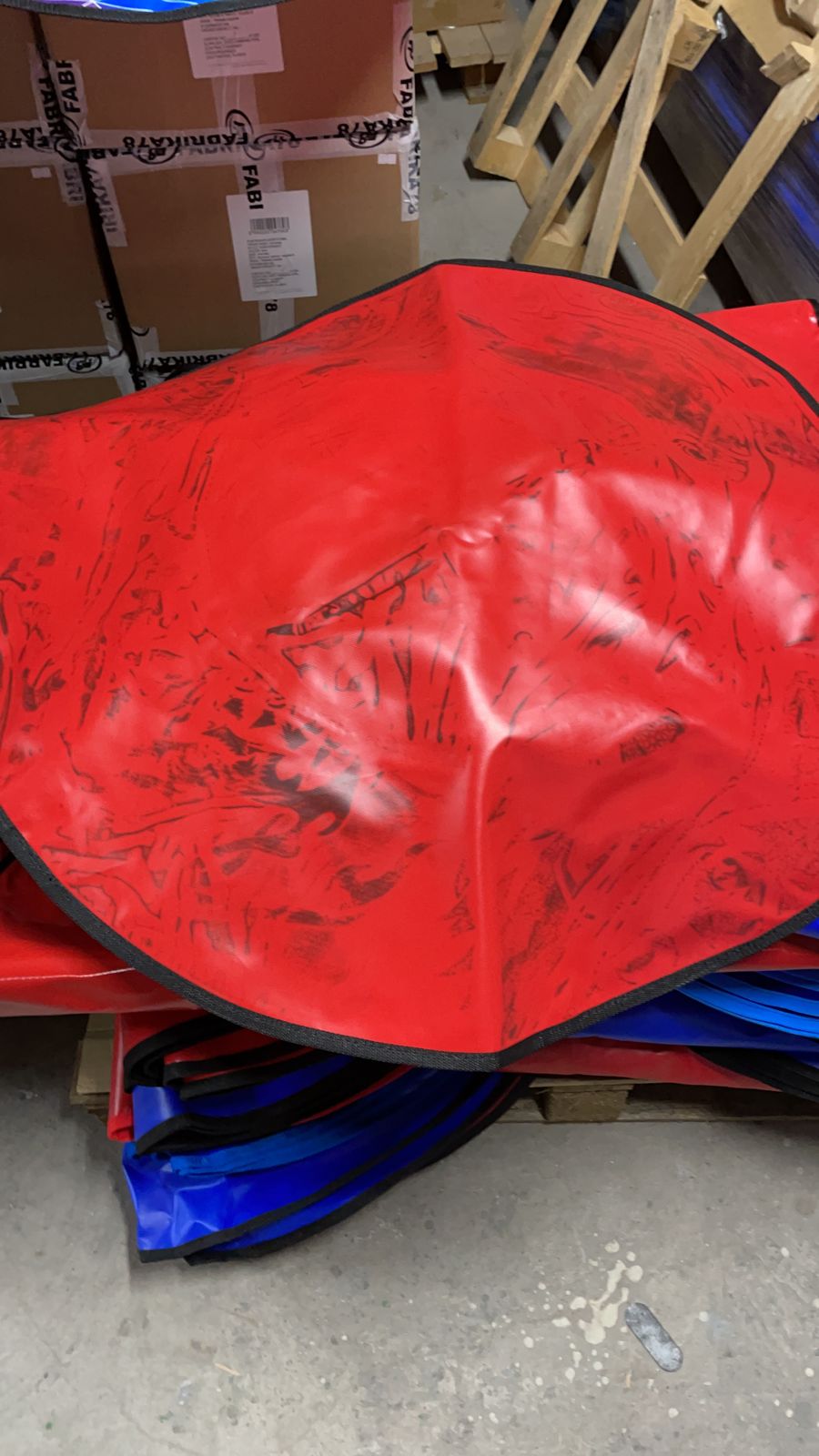

Брак после переноса на ткань, после изготовления продукции она кидается в стопку и лежит пока ее не раскидают по пакетам. Брак заключается в том что рисунок под изделием красит его снизу. Кто нибудь сталкивался с подобным при использовании пвх и ткани с пу покрытием. Температура при перегоне через колландер 210, скорость 1.2 меньше нормы. Бумага полностью отдает краску и выгарает слегка. Сразу после перегона ткань не красится и даже при попадании воды не красит руки, под 8 часовым прессом без изменений все отлично. Но почему покрасило пвх понять не могу.
Непрочитанное сообщение Денис Алексеевич » 12 сен 2021, 12:32
URecsub писал(а): ↑
10 сен 2021, 07:11
сублимационные чернила, даже вполне хорошо закрепленные в ткань, очень хорошо красят ПУ пленка и материалы - краска мигрирует в них.
У нас проблема миграции вылезает при нанесение на крашенную синтетику - на красной футболке белый номер из пу пленки через некоторое время становится розоватым. На синей - голубоватым, ну и т.д. :unknown:
Предупреждаем клиентов об этом. У нас все пленки для ткани ПУ.
