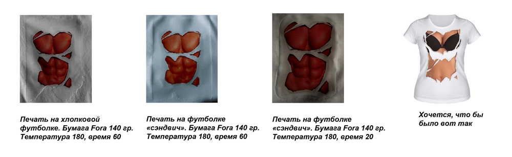

PavlinStudio
- Сообщения: 22
- Зарегистрирован: 24 янв 2014, 12:32
- Настоящее имя: Pavel
- Откуда: Москва
Основные вопросы начинающего сублимастера ;)
Добрый день!
Может мой вопрос покажется неуместным в этой теме, но... попробую...
Скажем так, я новичок в сублимации, поэтому тренируюсь. Пытаюсь сделать нормальный рисунок на футболке "сэндвич", выходит не очень хорошо (на картинке видно).
В чем ошибки?
В чем ошибки?
- Best_Orel
- Сообщения: 6507
- Настоящее имя: Евгений
- Откуда: Орел
- Поблагодарили: 1 раз
ни фига не видно ...
