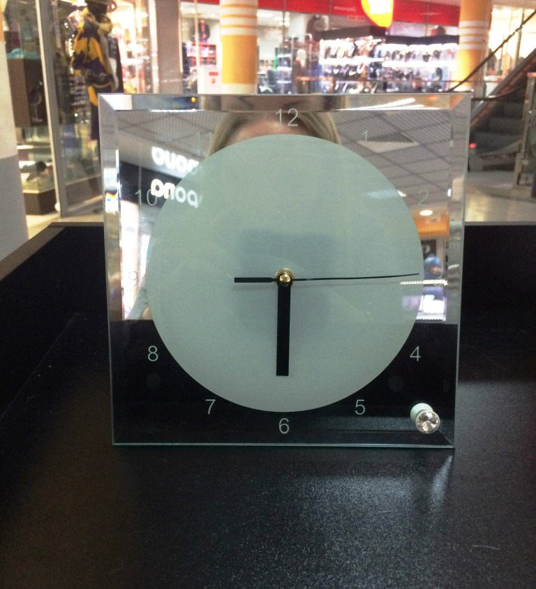

Всем здравствуйте! Сегодня пробовали сделать часы в 3D прессе. температуру и время выставили как указано было у продавца 190С и 480 сек. Изображение не перенеслось вообще. С прессом все ок. Подскажите пожалуйста в чем может быть проблема? Может быть есть какие либо тонкости в процессе? Если есть отдельная тема по часам, поделитесь ссылкой пожалуйста. Спасибо!

Вот тема аж 11 стр. http://forum.sublimaster.ru/viewtopic.php?f=19&t=226
Заготовки разные бывают и перенос тоже как прямой так и зеркальный. Возможно Вы тоже не стой стороны переносили. Я часы такие не разу не делал. По мне проще и дешевле взять настенные часы под вставку фото. В темах так же писали, что некоторые часы под сублимацию в прессе просто лопаются. Больше убытков чем прибыли.
Печать на камнях
Непрочитанное сообщение VIVA-PRINT » 23 мар 2016, 15:17
Foxskin27, вы точно не к лицевой стороне бумагу прикладывали?
Печатается без зазеркаливания и переносится на белую сторону.
