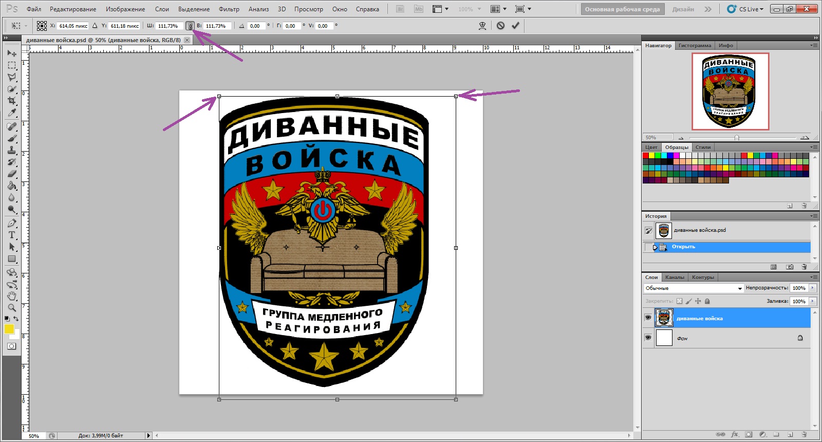

Непрочитанное сообщение Up6uc » 24 мар 2014, 03:31
Alisha писал(а):Как увеличивать картинку под размер камня ,сохраняя качество?
если разрешение картинки позволяет увеличивать в фотошопе, то нажимаете ctri+t - активируется трансформирование, затем нажимаете shift и, удерживая эту кнопку, курсором тянете за один из угловых квадратиков.
либо на верхней панели активируете значок, внешне похожий на скрепку, и курсором тянете за угловые квадратики (рис. 1).
НО ТОЛЬКО за угловые, иначе пропорции изображения не сохранятся.
могу порекомендовать предварительно распечатать изображение, чтобы посмотреть качество картинки, поскольку фотошоп не сохраняет качество изображения при увеличении.
