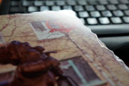

Подскажите, а почему глянцевый фотокамень после переноса на него изображения перестает быть глянцевым (как будто какие-то шероховатости, заметные на свету)

Непрочитанное сообщение ElenaNov » 30 авг 2014, 23:43
Вот так получается. Сфотографировала как смогла. Изображение переносится полностью, без брака, но камень как будто матовый становится...

Здесь либо прижим не полный, либо недогрев. Ложите камень лицом в низ и увеличте температуру.
