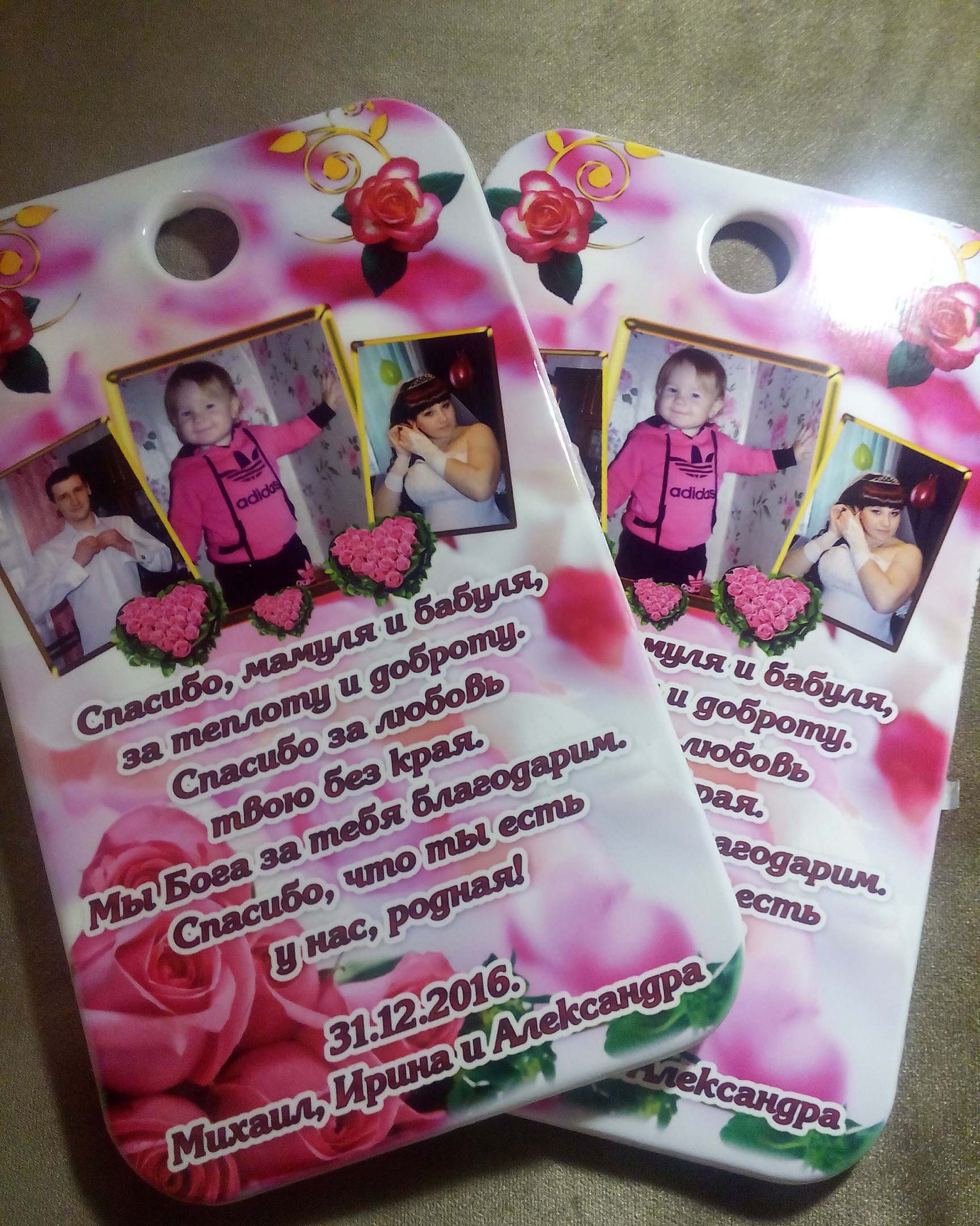

Еще фото:

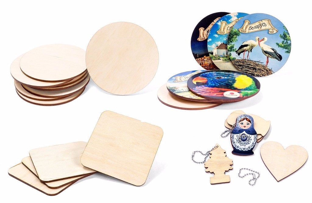

У меня давно есть желание - пойти в ближайшую распилочную и за символическую оплату из остатков нарезать всевозможные незамысловатые фигуры - круги, овалы, квадраты, прямоугольники... из тонкой фанеры (или как ее там называют...) наклеить с одной стороны термотрансфер и брызнуть лаком, с другой стороны - магнитик... Вот только кто бы лень поборол...

asken чем наносили?

Наносим краскопультом в камере.

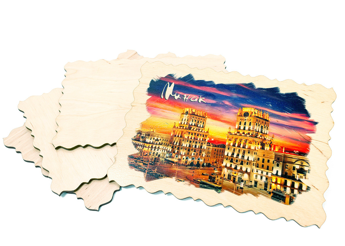

Прекрасный способ нанесения изображений на фанеру:
1. покрываем акриловым прозрачным лаком с помощью кисточки. Время высыхания 24 часа.
2. наносим методом сублимации изображение. 180-190C и 160-150 сек.
3. учтите, что бумага сильно прилипает - ее можно просто смыть с поверхности. Сверху покрываем лаком. Готово.
Знаю, что изображение наносят сразу на фанеру, без предварительной заготовки - тоже, говорят, все пропекается. И сверху лаком.
