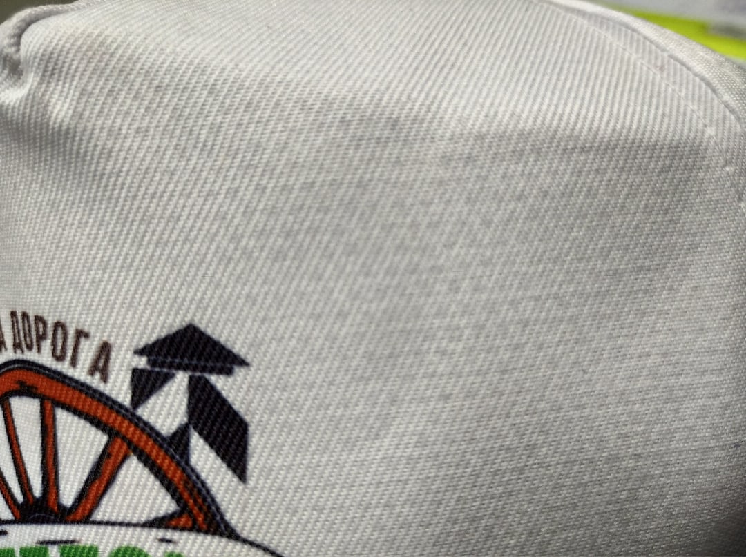

Непрочитанное сообщение tbrend » 24 июл 2020, 14:51
Точки от клея как-то убираются? Или как их предотвратить?

tbrend
Сообщения: 133
Откуда: Ижевск
Печать на бейсболке
Непрочитанное сообщение tbrend » 27 авг 2020, 11:38
Денис Алексеевич писал(а):
27 июл 2020, 17:07
А что это, откуда взялись, какой клей..?
У вас ни разу не было? Какими пользуетесь? Это внутри бейсболки сетка, что-то вроде дублирки клеевой, с неё и выходит видимо
Печать на бейсболке
Непрочитанное сообщение Денис Алексеевич » 27 авг 2020, 17:01
tbrend, не распознал на фото бейсболку. Мы не стали их вводить у себя.
Попробуйте давление снизить, главное, что бы не поплыла сублимашка от недожима..
Листик внутрь, так понимаю, подложить не вариант, не спрашивали бы )
Думаю тогда это недостаточно плотная ткань наружняя, что так клей проходит - косяк производителя.
Попробуйте после переноса простой бумагой и коротким временем зажима (по 5 секунд) убрать следы. Клей будет впитываться в бумагу. Может поможет :unknown:
