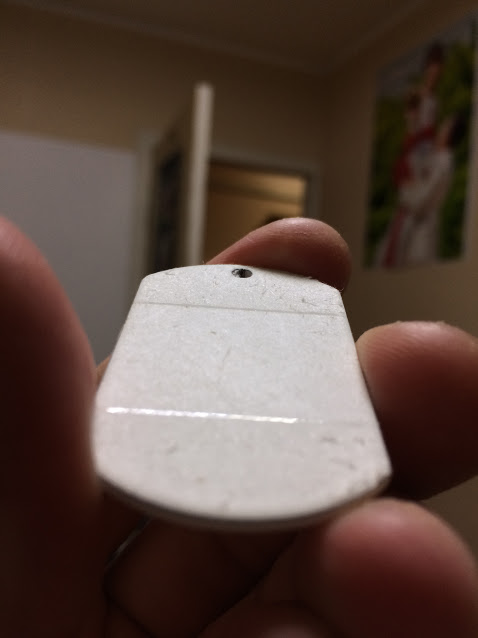

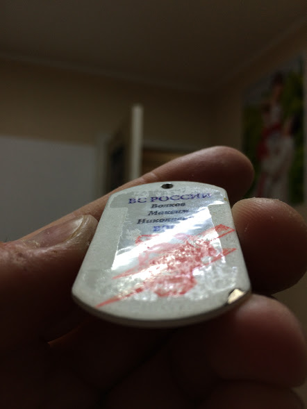

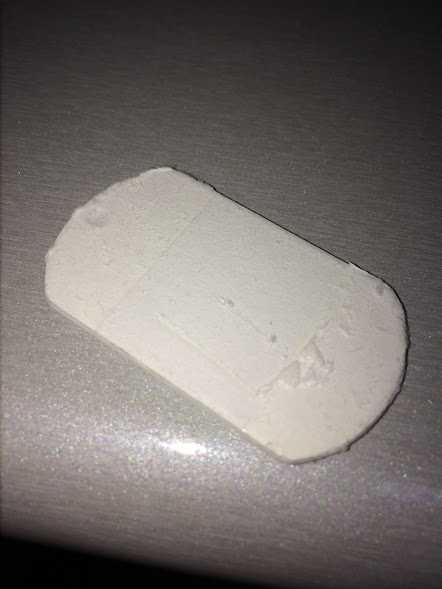

Непрочитанное сообщение vulkan3 » 18 ноя 2016, 09:55
Извиняюсь если не там написал, но вроде больше негде.
Подскажите кто нибудь сталкивался с таким что при переносе сублимации прилипала бумага. Просто столкнулся с проблемой при переносе на жетон бумага к нему тупо прилипла, написал изготовителю на что получил ответ типа помойте его помыл но типа что то клея осталось или это бумага так впиталась не пойму
ЭКСПЕРИМЕНТЫ
Непрочитанное сообщение Yrii » 18 ноя 2016, 13:42
vulkan3 Бумага бывает прилипает к заготовки. Основная причина, плохое нанесение полимера на заготовки(нарушение технологии). Меняйте поставщика. Может ещё быть перегрев, тут можете по экспериментировать. Эти заготовки после переноса кладите в воду и давайте хорошенько отмокнуть.

Непрочитанное сообщение vulkan3 » 18 ноя 2016, 14:04
Да я потом ставил и другие параметры 130 температуру и 5о сек жарки, все одно прилипала, да скорей всего надо искать другово поставщика
