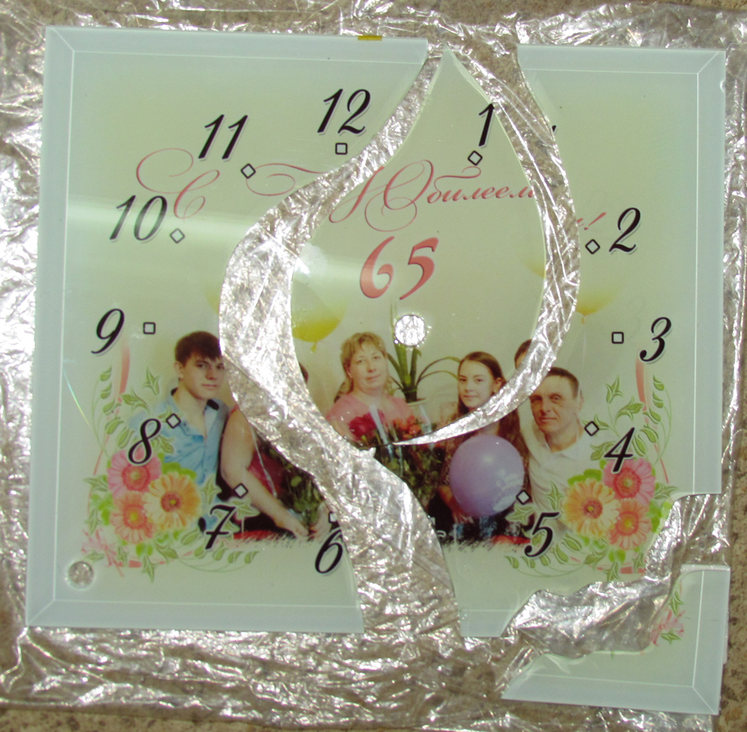

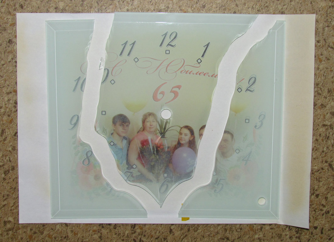

Здравствуйте! Переносил изображение на стеклянные заготовки для часов (20х20 см), обе заготовки лопнули, параметры переноса - 374 фаренгейт 180 сек, первые - прижим сильный, вторые - слабый, перед переносом заготовки прогревал. Экспериментировать со временем и температурой дальше, будет накладно, если так же будут лопаться. Может кто сталкивался и подскажет?![/album]
lexikam
Сообщения: 37
Зарегистрирован: 28 ноя 2016, 12:52
Откуда: Камышин
Печать на часах
Непрочитанное сообщение lexikam » 03 июл 2017, 17:42
Обе заготовки лопались примерно через 20 сек после прижима в прессе.
Печать на часах
Непрочитанное сообщение vendor » 03 июл 2017, 20:33
lexikam, у меня подобная история была с тарелками. Дело было в заготовках. Скорее всего у Вас та же беда.
