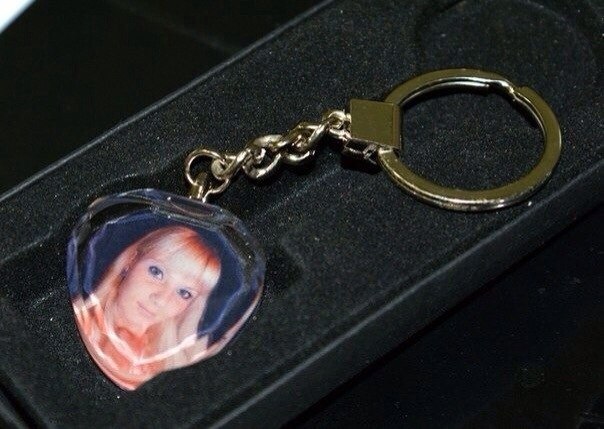

grain
Сообщения: 182
Откуда: Березовка
Изготовление брелков
Непрочитанное сообщение grain » 27 май 2014, 13:10
кто изготавливает подобные брелки? подскажите плиз, они идут фотокристалом или как?
Непрочитанное сообщение Денис Алексеевич » 30 май 2014, 13:43
grain это похоже на кристалл, которые с уф клеем делаются
Непрочитанное сообщение Best_Orel » 01 июн 2014, 16:44
Может быть еще под заливку смолой)
grain
Сообщения: 182
Откуда: Березовка
Непрочитанное сообщение grain » 04 июн 2014, 05:07
Денис Алексеевич Best_Orel
они оказались под сублимацию)
