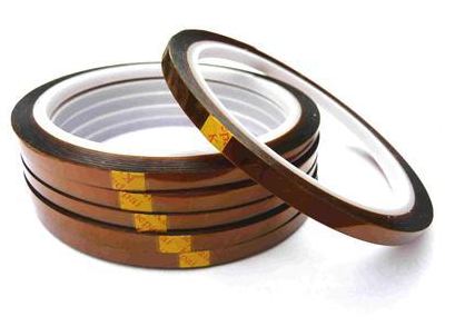

Делал по вашей схеме. Всё неплохо получилось, есть только одно но. Принт крепил малярным скотчем, в итоге на обратной стороне пазла остался клей. пришлось оттирать спиртом. А как вы боретесь с клеем?

selarr1969 писал(а):А как вы боретесь с клеем?
Покупаю термоскотч по 90руб во Флагоффе, снимаю на горячее.

Медведев А писал(а):Покупаю термоскотч по 90руб во Флагоффе, снимаю на горячее.
собственно, на следующем тоже воспользовался термоскотчем
в мега опте по 60 руб. скотч. http://www.megaopt.ru

Я когда закупал первую партию сублимации вообще за термоскотч отдал 250р.
