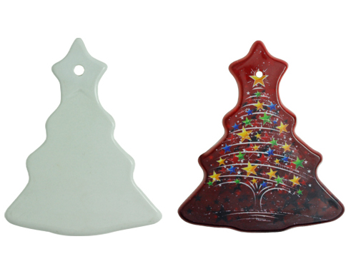

кто нибудь делал такие?
из пластика, покрыты с двух сторон полимером
как их запекать?

grain писал(а):как их запекать?
если с обеих сторон, то логично, что сначала одна сторона, потом другая.
как вариант - попробовать одновременно обе стороны
Изготовление брелков
Непрочитанное сообщение Денис Алексеевич » 22 окт 2015, 20:39
Нужно еще подготовить что-то типа второго пресса, но холодного. Для охлаждения и исключения выгибания.
