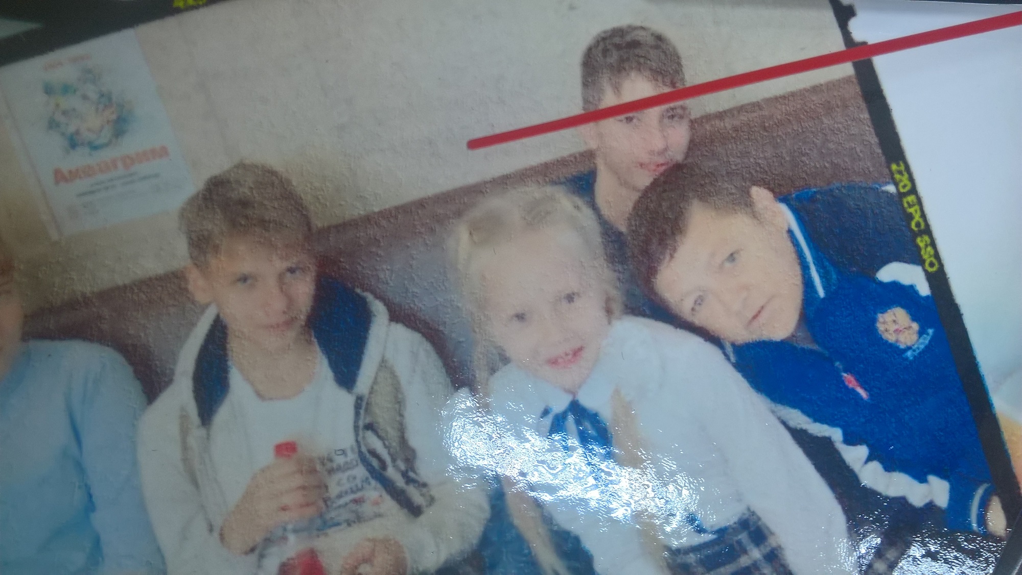

Здравствуйте! Помогите советом пожалуйста. При печати на часах (метал) и на игрушках (метал) появляется такие дефекты изображения. С чем это связано? неверный режим?

Мпресс, а дефект в чем заключается?
Мне не понятно на что указывает красная линия на фото :unknown:

Здравствуйте! Помогите советом пожалуйста. При печати на часах (метал) и на игрушках (метал) появляется такие дефекты изображения. С чем это связано? неверный режим? WP_20191211_17_52_19_Pro.jpg
А Вы защитную плёнку сняли с металла?

Красная линия это стрелка секундная_)
Дефект в том что изображение пятнами, не равномерное.

[/quote]А Вы защитную плёнку сняли с металла?
[/quote
конечно.

А, так тогда Вы же видите на блике, что слой лака неравномерен? Что там есть рытвины, ямки и прочее подобное?
- 1 он так и до печати. Значит либо заготовки брак, либо просто нужно увеличить прижим. (и лицом вниз печатать)
- 2 он так только после печати. Значит точно брак заготовки, ибо не должен слой лака на них при таких температурах вдруг размягчаться и портиться. (ну как брак... не брак, а "низкое качество" лака) ИМХО
Попробую первый вариант, лицом вниз прижечь, спасибо) И да, заготовки какие то неровные сами по себе, проверил партию, все такие.

Или лицом вниз (к коврику) , или сверху тонкий силиконовый мат, с небольшой корректировкой параметров переноса вверх.
