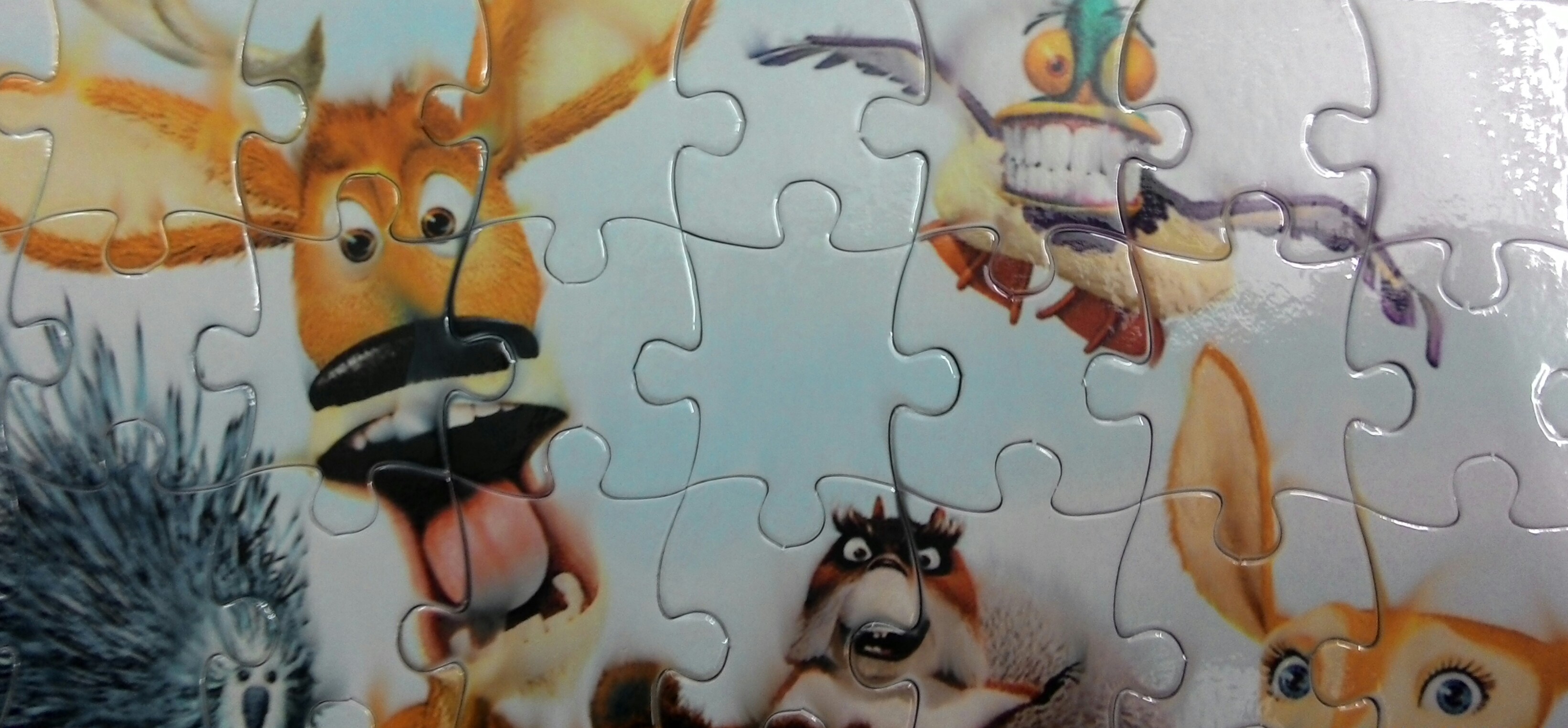

selarr1969 писал(а):Привет всем!!! Начал пробовать делать пазлы. Что то не пойму, что ни так. Вроде всё так, но чего то не нравится.
Посмотрите пожалуйста и дайте свои советы и рекомендации.
вот образцы:
Работал с такими пазлами. Та же беда. Забил на эту затею пока. Вроде нравилось по первому времени, а потом присмотрелся - лажа. Покупал заготовки в ЗНАКе. Да и до клиента не всегда целиком доходят - разваливаются.
