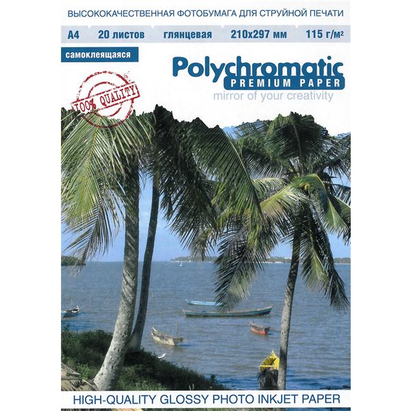

Прошу совета по бумаге самоклейке. Взял ломондовскую глянцевую, все ничего, но из за того, что на клеющей стороне защитная пленка состоит из трех полосок, стыки этих полосок становиться видно при печати... Есть ли бумага со сплошным слоем? Заранее спасибо :good:

У меня для струйника самоклейка Polichromatic. Посмотрел, там подложка сплошная, без насечек.
Вот такая упаковка.
