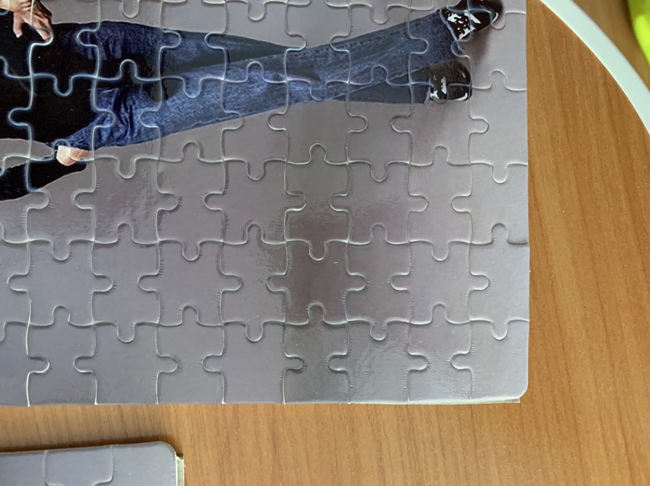

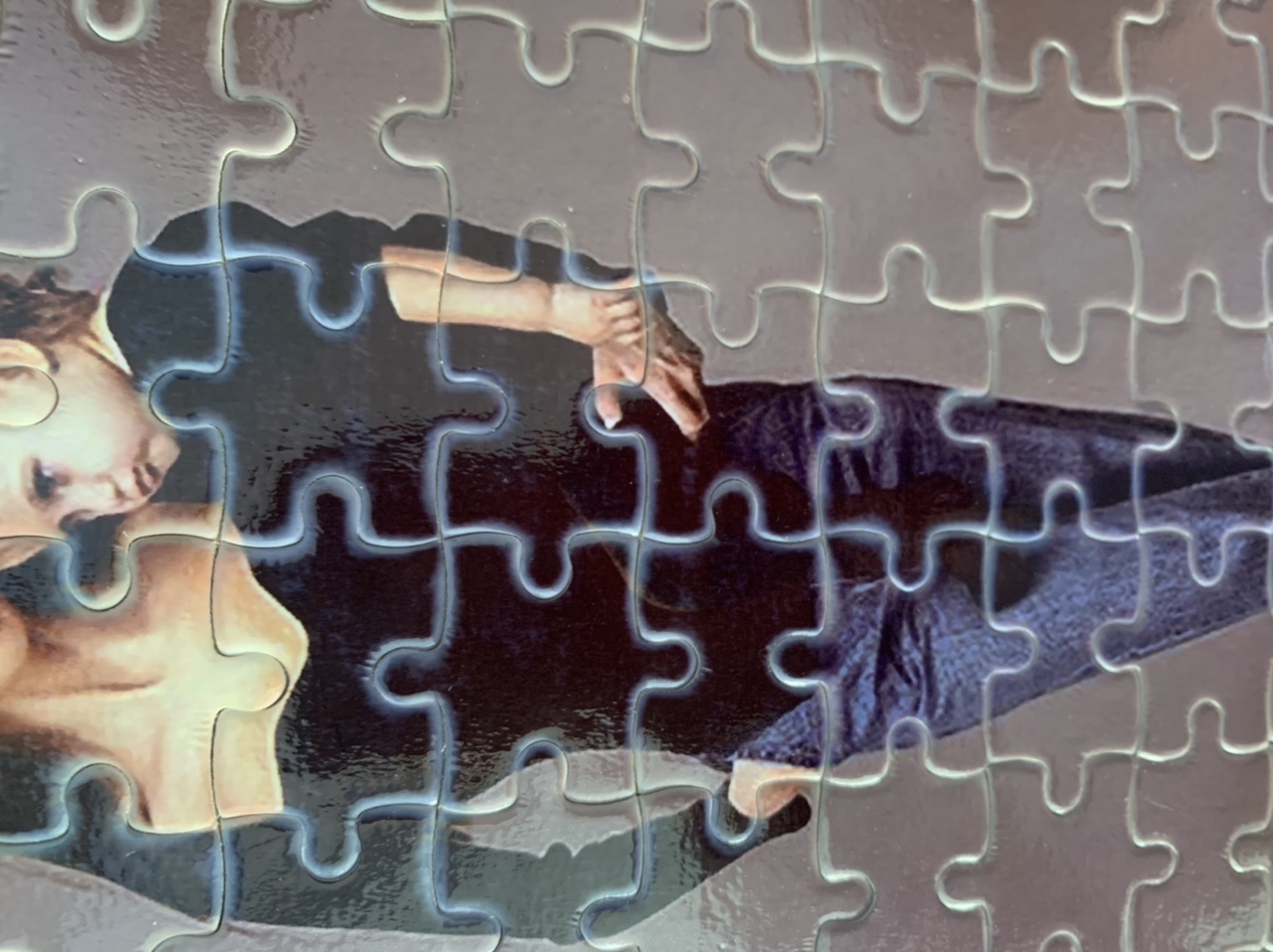

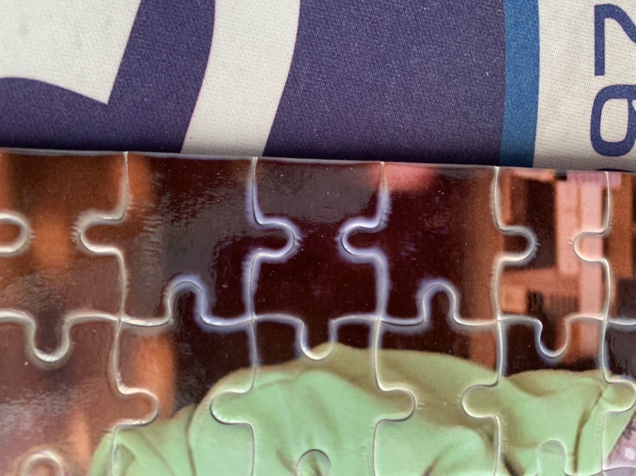

Добрый день , подскажите пожалуйста
При печати на пазлах , на Чёрном и темных цветах , появляется белые контур вокруг пазла , на других цветах все нормально
Печать на пазлах
Непрочитанное сообщение eavg » 03 июн 2022, 18:41
Добавить прижим и время.
Печать на пазлах
Непрочитанное сообщение Денис Алексеевич » 04 июн 2022, 12:15
Да, поддерживаю, прижимать сильнее, держать дольше.
Artem70
Зарегистрирован: 03 июн 2022, 10:06
Откуда: Minsk
Печать на пазлах
Непрочитанное сообщение Artem70 » 04 июн 2022, 14:05
eavg писал(а): ↑
03 июн 2022, 18:41
Денис Алексеевич писал(а): ↑
04 июн 2022, 12:15
дольше.
Добрый день!
Параметры выставляю 180* 120 сек, мне кажется времени и так много , а на счёт прижима будем исправлять
Расскажите пожалуйста про ваши параметры
Печать на пазлах
Непрочитанное сообщение eavg » 04 июн 2022, 19:37
180 градусов, 200 секунд.
Печать на пазлах
Непрочитанное сообщение Денис Алексеевич » 08 июн 2022, 14:59
190 * 80-100 сек, прижим сильный
