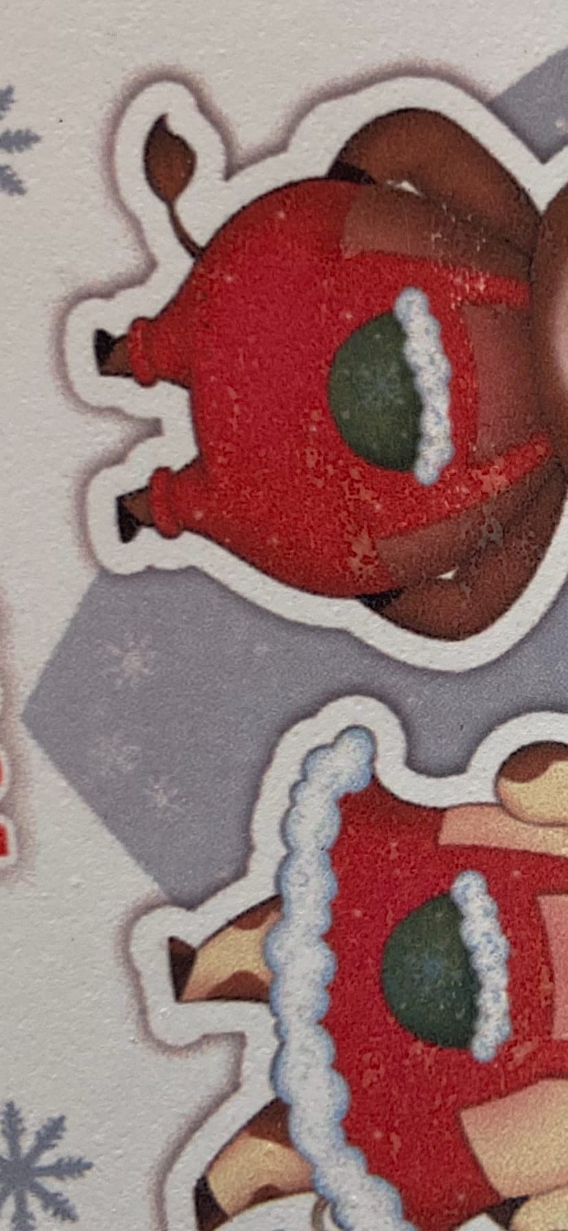

пытаюсь печатать на магнитном виниле с матовым пвх слоем, сублимация
при температуре термопреса 150 градусов картинка получается блеклой и непропечатаной, при более высокой темературе пузырится. что не так делаю подскажите пожалуйста?
а если приобрести винил с гляневым покрытием будет ярче? и поставщик говорит, что на глянцевом виниле темература терморесса не более 50 градусав, что-то не верится.

rgi, кто-то Вас в заблуждение ввел по поводу "сублимации" на магнитном виниле. Если специального (для сублимации) покрытия нет, то результат, который Вы показали, закономерен.
Снижайте температуру до 115 градусов и увеличивайте время до 240-300 секунд. Далее коррективы методом подбора.
Бумажкой естественно вверх.

zerkalo, как это у Вас получается взгонка красителя при температуре 115 градусов?

rgi, не совсем понял... на этом магнитом виниле уже нанесен слой для сублимационного переноса? Если да, то.... на какой бумаге печатаете? На специальной, сублимационной? Если да, то попробуйте на матовой напечатать. Перенос с матовой бумаги делайте при температуре 180 градусов.
Проблем в этом нет, время только надо конкретно увеличивать. Я даже тарелки в вакумнике при 130 градусах делал когда верхний тен сгорел, на одном нижнем. А 180 градусов вы зря советуете, эта продукция пойдёт пузырями, только уменьшение температуры с хорошим увеличением времени.
