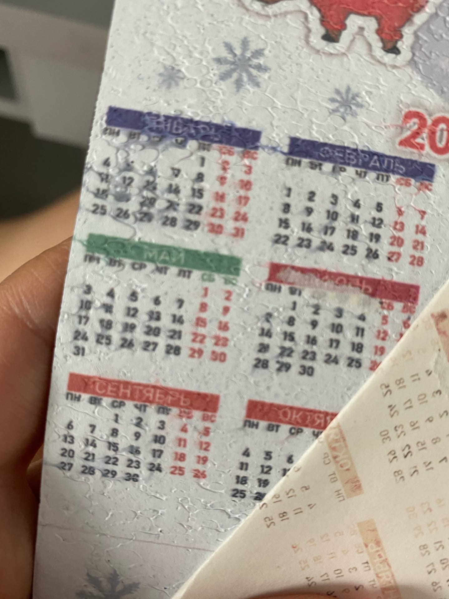

Yrii, только что положил магнитный винил под пресс... температура 180 градусов, прижим "сильный", время 60 сек. (причем отсчет сделал после того, как плита стабилизировалась на 180 градусов). Никаких пузырей.
Да и неоткуда этим пузырям взяться, даже и при 250 градусах.... если только это не самодельный "винил" и при производстве не сделали дегазацию/сушку пвх.

rgi, в общем если на матовой бумаге все будет хорошо (напомню, температуру ставьте 180 градусов), то у Вас банальный "перелив" чернил.

rgi, кто-то Вас в заблуждение ввел по поводу "сублимации" на магнитном виниле. Если специального (для сублимации) покрытия нет, то результат, который Вы показали, закономерен.

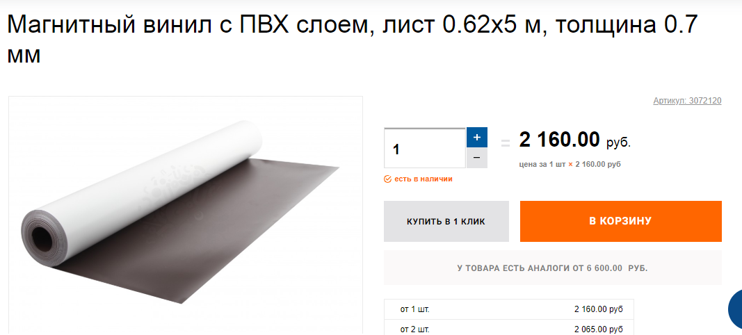

вот такой винил, одходит же для сублимации? )) продаве сказал, что подходит

пвх покрытие у меня пузырится начиная с 160 ((
поробую уменьшать темературу и увеличивать время
На сайте продавца читаем:
Магнитный винил с ПВХ слоем состоит из синтетической резины и наполнителя в виде феррита. Он идеально подходит для УФ-печати, печати с использованием красок на основе сольвента и экосольвента, а также на латексной основе.
Про сублимацию ни слова.
Нет, не подходит.
