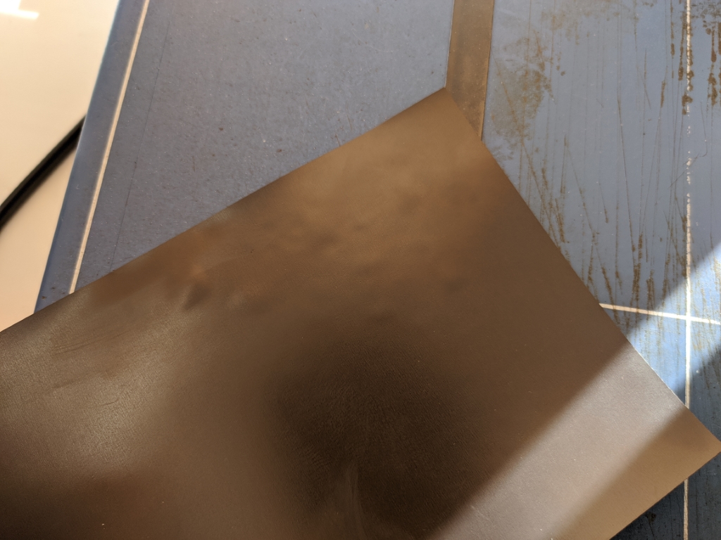

Доброго дня!
Столкнулся с проблемой магнитного винила
Несколько лет делаю магниты Фото + магнитный винил с клеевым слоем, проблем не было никогда.
Тут при наклейке, стало сильно пузырить (сами фотографии все года печатаю на одной бумаге)
Брак винила? Может можно как-то это исправить? В остатке почти 20 метров, жалко.

leshqamerc, вот просто так бумагу приклеили и с обратной стороны пузыри появились?
Магнитный винил
Непрочитанное сообщение Денис Алексеевич » 03 апр 2021, 10:31
Непонятность. Что, просто накатали фотобумагу на винил с клеевым слоем и вот так стало пузыриться со временем?
