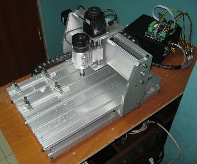

Есть фрезерные станки, которые из листового пластика могут вырезать любую форму. Вам надо делать на нём. Смысл его покупать , зависит от объёма заказа. Что бы быть в теме, пройдитесь у себя по рекламным агентствам и приценитесь, кто сможет вам дешевле всех нарезать заготовки нужных вам форм.
Если изображение будет одинаковое, то делать дешевле шелкухой. Поищу у себя образец, найду, покажу.
Есть такие маленькие фрезерные станки. Размер поля А3. На вашу площадь пойдёт.
