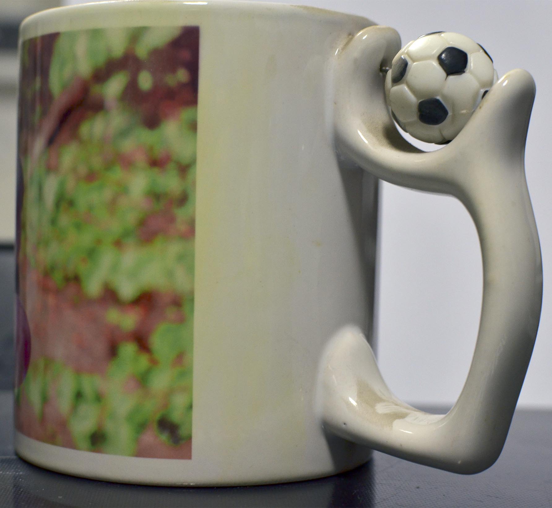

Дмитрий, правильно тебе написали - это испарение чернил. Пока кружка горячая, возгонка продолжается. Если положишь кружку на бок, то испарения и следы будут сбоку, а не сверху.
Решений, как минимум два - кидать кружку в горячую вод или не снимать бумагу с кружки минуты три после того, как вынешь из пресса.
Я пользуюсь вторым способом. Но тут есть засада. Все зависит от кружек и чернил. У кого-то бумага, если сразу не снять, прилипает к кружке.

Я понимаю, что это испарение, по другому краситель сублимационный и не переходит (только испарение (возгонка чернил)), только вот почему в первые три минуты после снятия бумаги такого испарения не было, а спустя еще три минуты - появилось, вот это для меня и загадка. Сегодня печатал и темные цвета и светлые несколько кружек - все идеально. Про брак самой кружки - тоже возможно.

СублиМастер писал(а):Решений, как минимум два - кидать кружку в горячую вод или не снимать бумагу с кружки минуты три после того, как вынешь из пресса.
я так пробовал. Не всегда решает проблему. :(
Бывает, что бумагу снимаешь и смотришь на кружку внимательно. В переходах черного цвета краска ползет, это видно не вооруженным глазом. Но и это еще не всё. Бывает краска ползет не "сплошным" фронтом, а как бы .... точками достаточно большой плотности расположенных друг к другу (надеюсь понятно написал) :) Вот так много кружек в помойку уходит и нервы сдают.

У кого был случай, что именно через 5-7 минут чернила расползлись, а не сразу и даже не через 3 минуты?

Дмитрий я как то писал про кружки с мячиком, так такое ощущение что сколько стояла кружка столько чернила по ней и расползались имею ввиду уже на остывшей
Непрочитанное сообщение dunduk60 » 16 янв 2016, 20:28
вот,но это было 3 года назад на других кружках такого вроде не замечал

Непрочитанное сообщение Dimarus » 16 янв 2016, 20:59
dunduk60 писал(а):вот,но это было 3 года назад на других кружках такого вроде не замечал
да уж, чудеса миграции :), скорее всего брак, буду надеяться, что случай единичный

У меня была такая же проблема. Припекла кружку, достала из пресса, сняла бумажку, все супер. Поставила остывать, минут через пять посмотрела на кружку, а от надписи вверх расплылась краска, так же, как и у вас. Я пробовала разные способы решения проблемы, когда ползет краска. Окунала только что сделанную кружку в теплую воду (кружка лопнула и больше я не рискую окунать кружки в воду), ставила кружку на подоконник с открытым окном (где большие слова и, соответственно, много краски, все равно расплывается, но не так сильно). Несколько кружек сделала по методу неснимания бумажки после припека. Оставляла бумажку на кружке минуты на 3, затем снимала и ставила возле открытого окна. С кружками все Ок. Буду дальше использовать этот способ. Нашла его здесь на форуме. Спасибо форумчанам за полезную информацию и советы.

Kusia писал(а):Оставляла бумажку на кружке минуты на 3, затем снимала и ставила возле открытого окна.
Я сегодня, печатая 12 кружек подряд, снимая бумагу, сразу ставил возле окна, все нормально получилось. - от кружек зависит, вернее от полимерного покрытия, а равно его равномерности нанесения и толщины, кружки другого поставщика использовал, никогда такого не наблюдал, эти кружки пока делаю так, как указал выше, подстраховываюсь на всякий случай.
