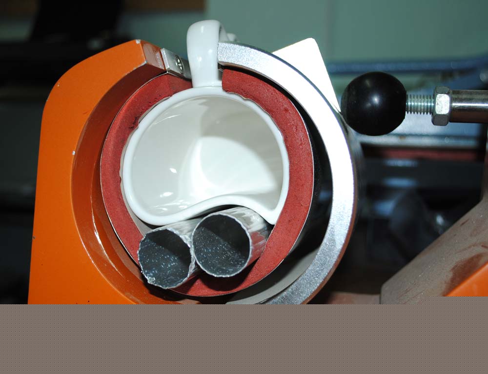

Непрочитанное сообщение СублиМастер » 24 ноя 2012, 08:03
stelz, вот тут статья о печати на кружках для влюбленных. А это фото из нее.

Непрочитанное сообщение stelz » 24 ноя 2012, 14:23
С половинкой кружки я приблизительно так и поступил... А что делать если не хватает зажима на круглую кружку? На этих кружках еще и ручка широкая поэтому еще зажима не хватает и радиус кружки немного меньше. Кто-нибудь пробовал какую-нибудь хорошую термо прокладку дополнительную для улучшения прижима!? Какой материал лучше использовать!? Терморезина которая для плоских прессов слишком толстая... что-нибудь подобное но потоньше....
