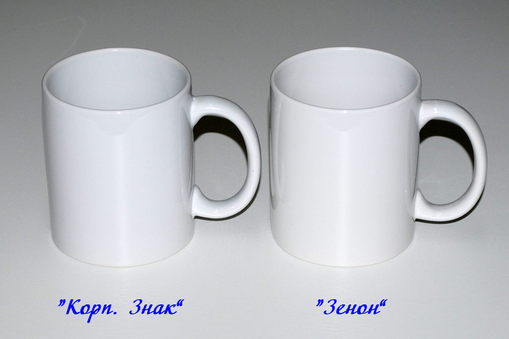

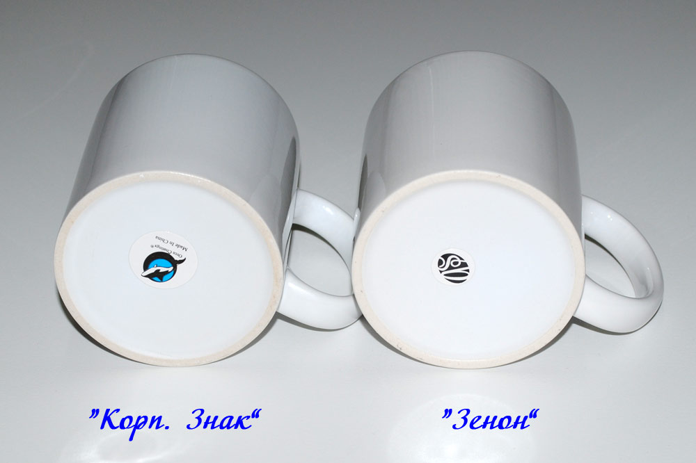

Пара слов о разном покрытии кружек.
Вчера печатал небольшу партию. В наличии кружки от двух поставщиков - Корпорация знак (Сублимарт) и Зенон.
Их легко отличить по наклейке на дне. Причем на обеих кружках именно наклейки. Хотя раньше брал и те и другие с печатью, а не наклейкой.
По цене они примерно одинаковые, а по качеству нет. Знаковские кружки мне нравятся больше. Они немного с голубизной. А зеноновские с легким желтоватым оттенком. Зеноновские немного бочкообразные, это плохо! Заметно даже на фото.
Но не это главное. Главное то, что к кружкам из Зенона липнет бумага! Вынимаешь из пресса и на горячую снимается с трудом. А если дать остыть, то снять бумагу становится целой проблемой! И после снятия на кружке остается неприятный матовый налет. Он немного сходит, если кружку помыть губкой с мылом, но при потоке это не вариант.
Мы уже обсуждали не раз о возгонке чернил после печати.
Кто-то бросает кружки в воду, кто-то ставит на сквозняк. Я советовал не снимать бумагу после печати несколько минут. На что мне ответили, что бумага прилипает! Вот теперь я сам убедился, что реально прилипает. А причина в плохом полимере. Лично я в Зенон за кружками больше не поеду!

Валера, три года уже ЗНАКовские закупаю (белые премиум, матовые) - всегда с наклейкой этой идут кружки.СублиМастер писал(а):Причем на обеих кружках именно наклейки.
