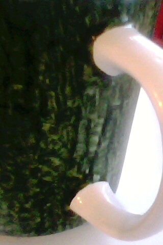

АЛЯ писал(а): С ними можно запечатать картинку встык. Попробуйте, там только надо на принте сделать вырезы под ручку.
Получается вот так.
