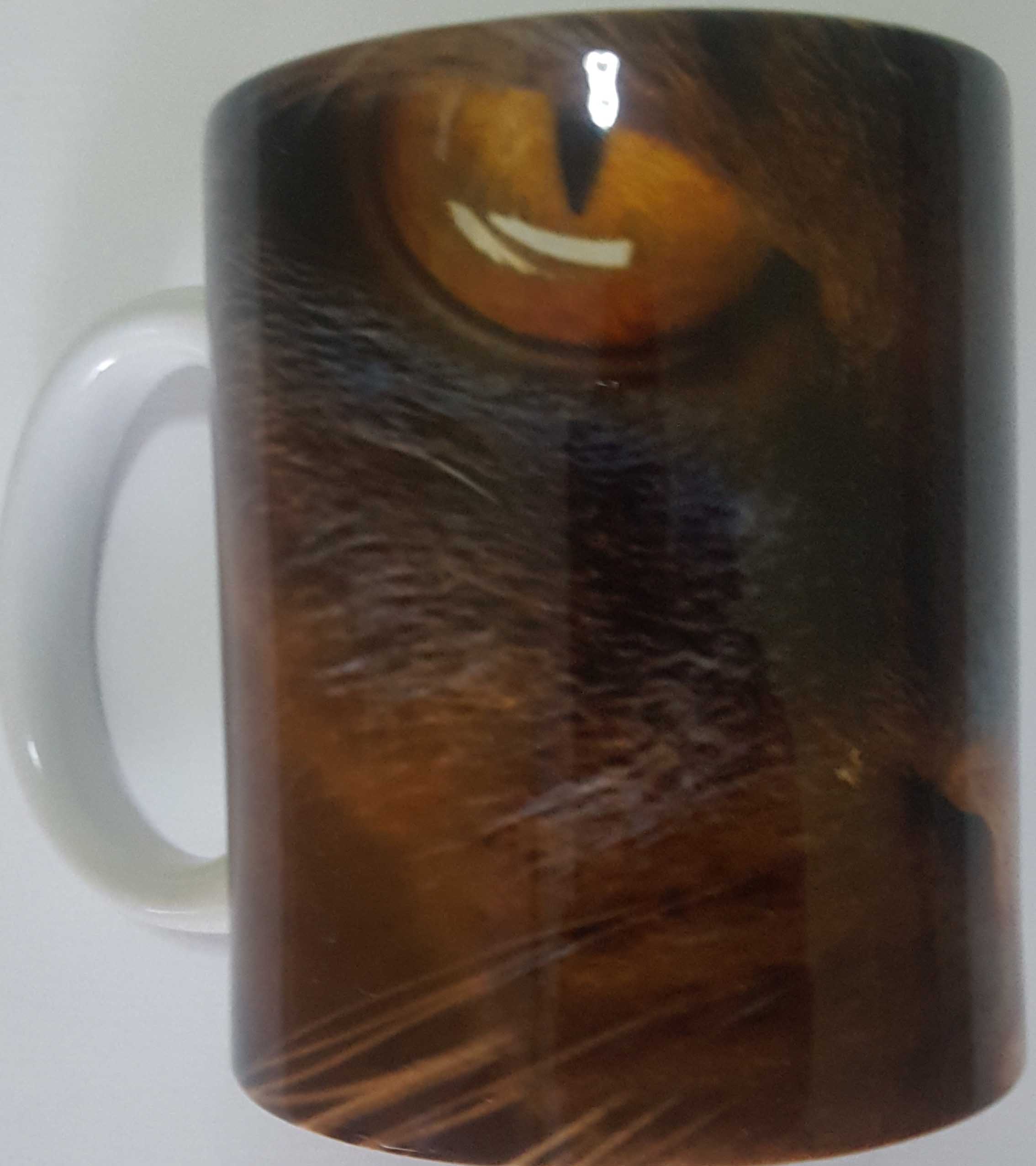

Много читал тут про повторное нанесение картинки на кружку. Вчера попробовал.. Итак.. Посвящается таким же жадным :) , но любопытным инженерам, как я....
На кружке оказалось очень много ямочек в покрытии и , соответственно, при печати они превратились в белые точки. Я решил попробовать переделать кружку.
Это принт клиентской кружки.
Далее ,я взял строительный фен, поставил кружку на нижний подогрев для ремонта небольших плат (я инженер по ремонту аппаратуры в АСЦ на основной работе), температура 230 градусов. Выждал минут 5, пока кружка прогреется равномерно снизу. Включил фен и примерно на 350 градусах краска начала испаряться очень быстро.
Издевался, как мог.. При хорошем нагреве протер несколько раз тряпкой, явно сублимационный слой начал сниматься ..Потом на фото это будет видно. Пробовал ножем квадратик рисовать на холодной кружке... Касался феном покрытия....Даже прислонил бумагу и прожег ее (этого нельзя делать ни в коем случае, эти пятна уже не вывести). Вся процедура длилась минут 5-7.

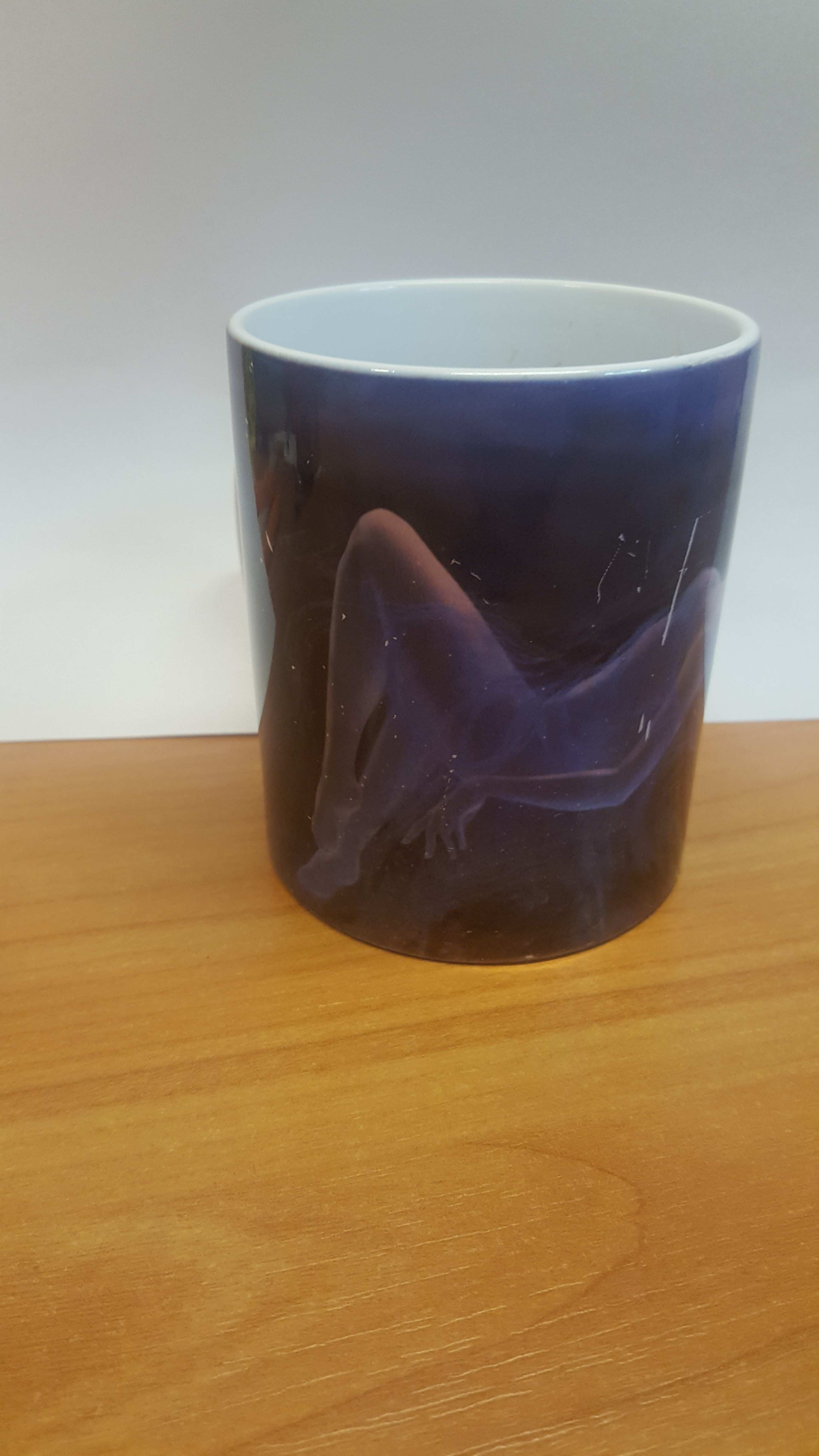

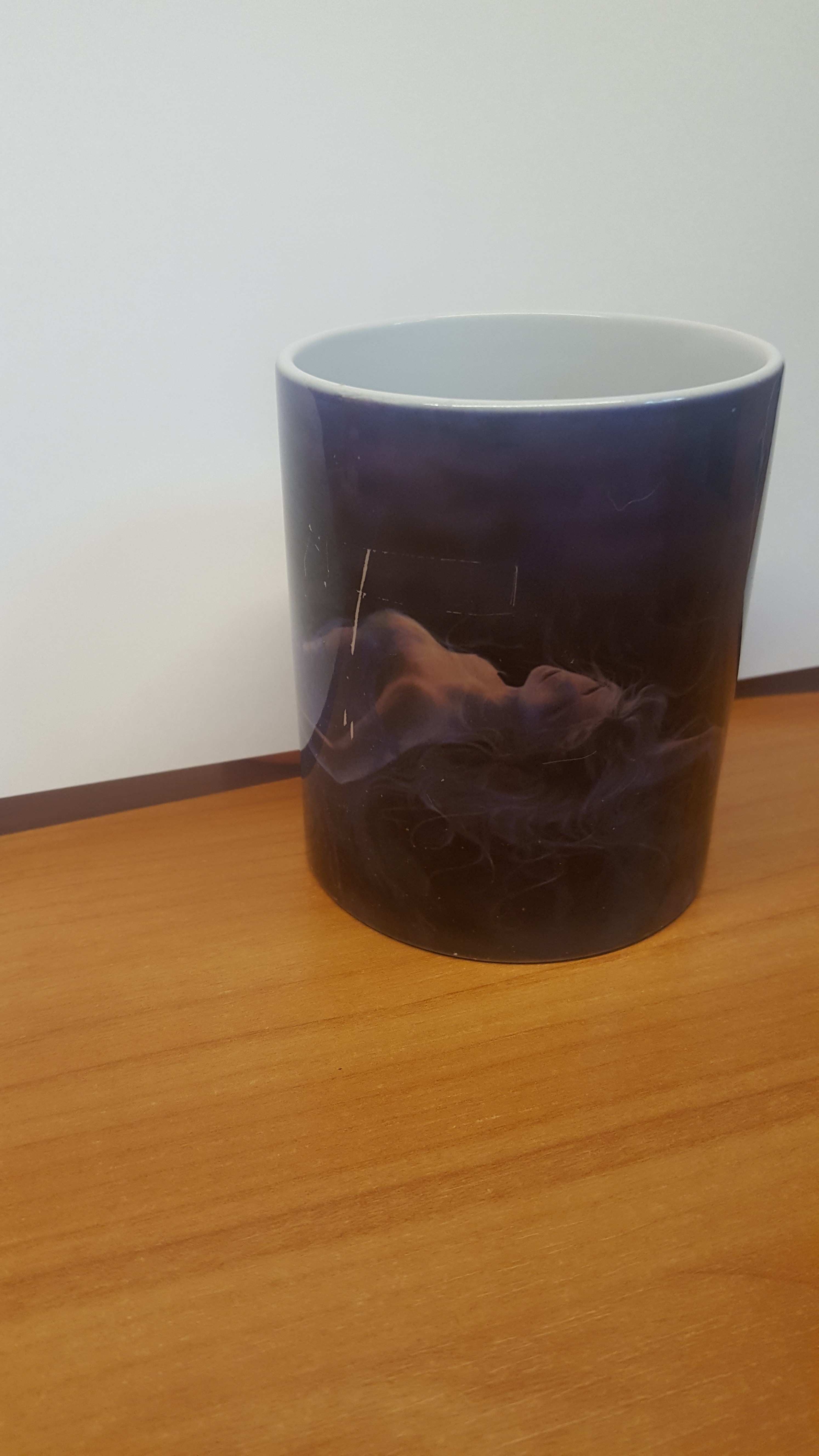

Затем взял чуть светлый рисунок на темном фоне. В итоге вот что вышло...
Итог таков. Если мне понадобится подарить кому-то кружку без претензий на идеальный вид, то...
1.Нижний подогрев 230 градусов, прогрев 5 минут.
2.Обработка строительным феном на второй мощности либо 350 градусов до выцветания краски.
3.Нанесение не очень свтлого рисунка.
И главное - Не касаться кружки при обдуве феном, НИЧЕМ! Никаких явно выраженных лиц, рисунков и т.д. не видно. Только если присматриваться и то кажется, что это картинка такая . :)

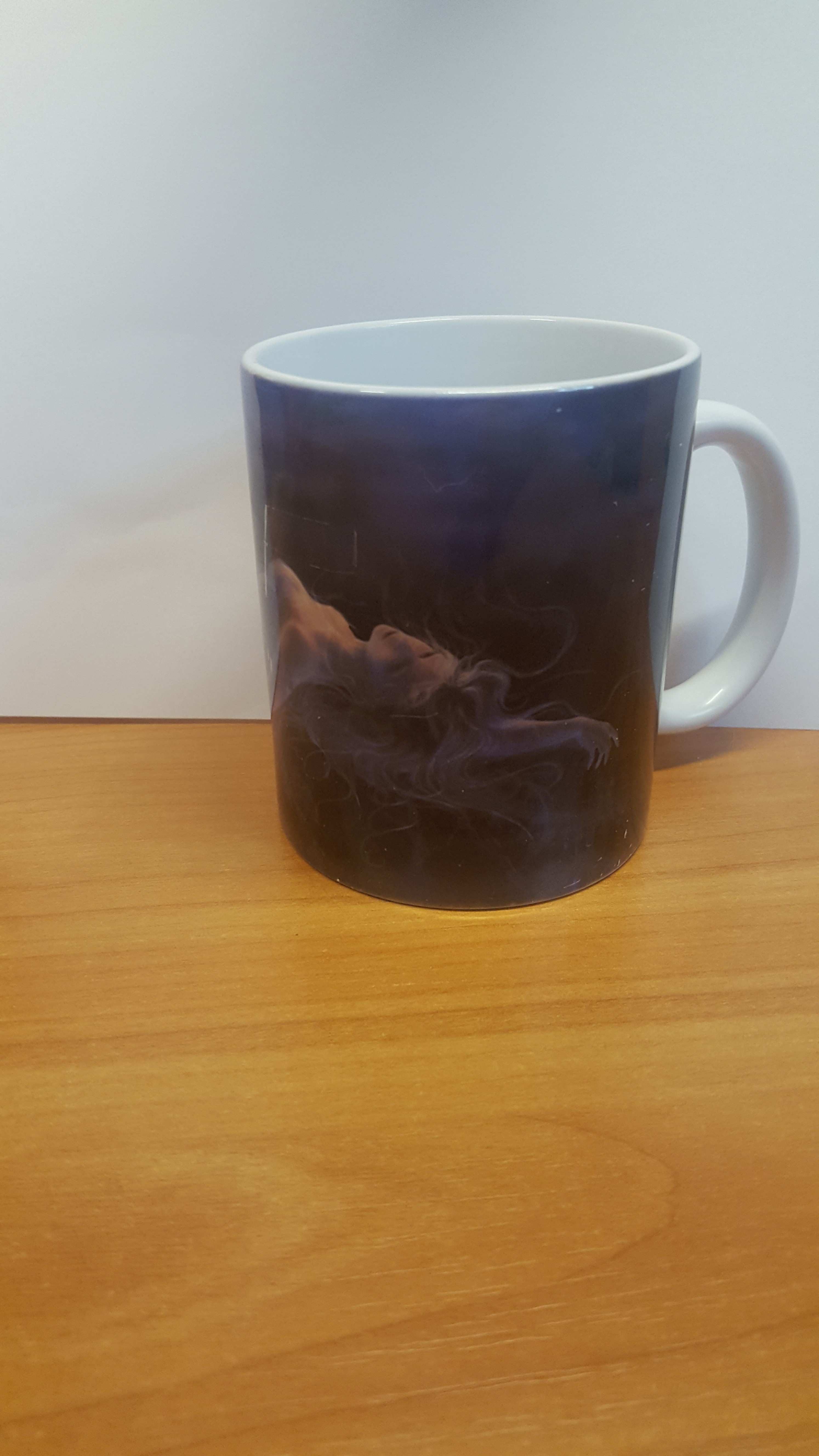

Непрочитанное сообщение Nec » 25 фев 2018, 21:09
Сегодня еще раз проверил свою технологию. Запечатку сделал по своим выводам о шаблонах...профилях...нагреве..технологии. Запечатка почти 100%..
А вот то, что было на кружке... Сам косякнул, не обработал фото в фотошопе, очень темное вышло на кружке..
Очистка кружки примерно 7 минут, как и говорил... Кружка В-класс от Знака, в лаковом покрытии отражаюсь я и лампа... ))

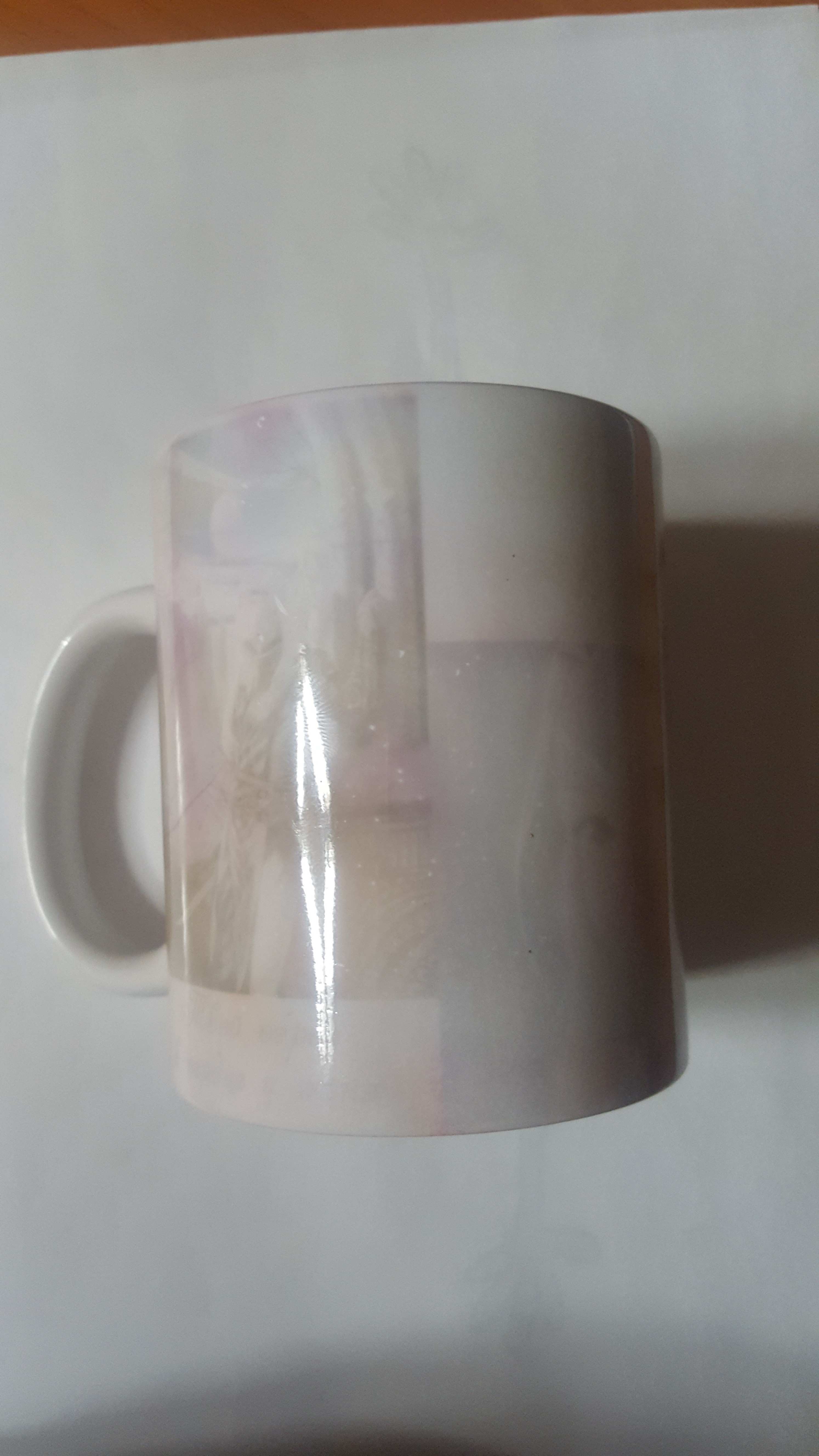

Непрочитанное сообщение Barmy78 » 21 мар 2018, 00:39

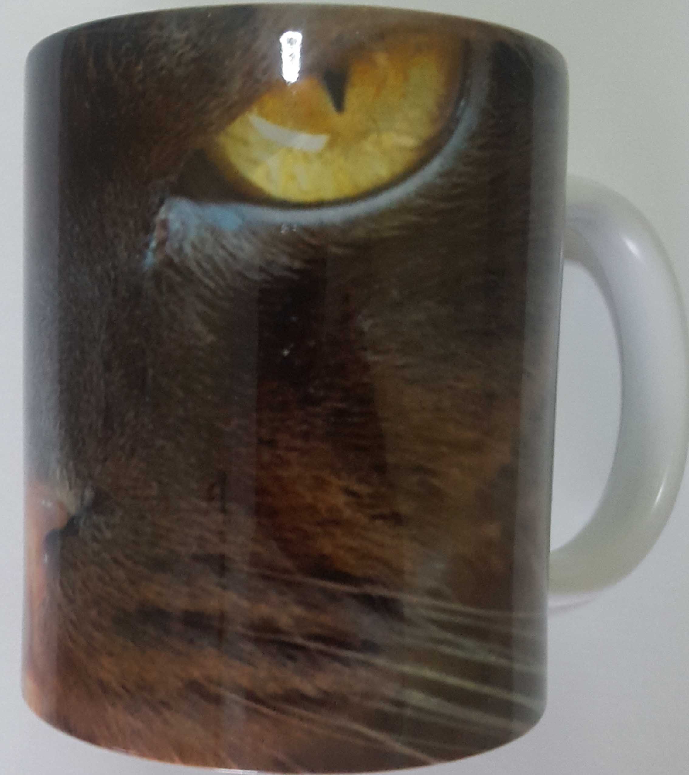

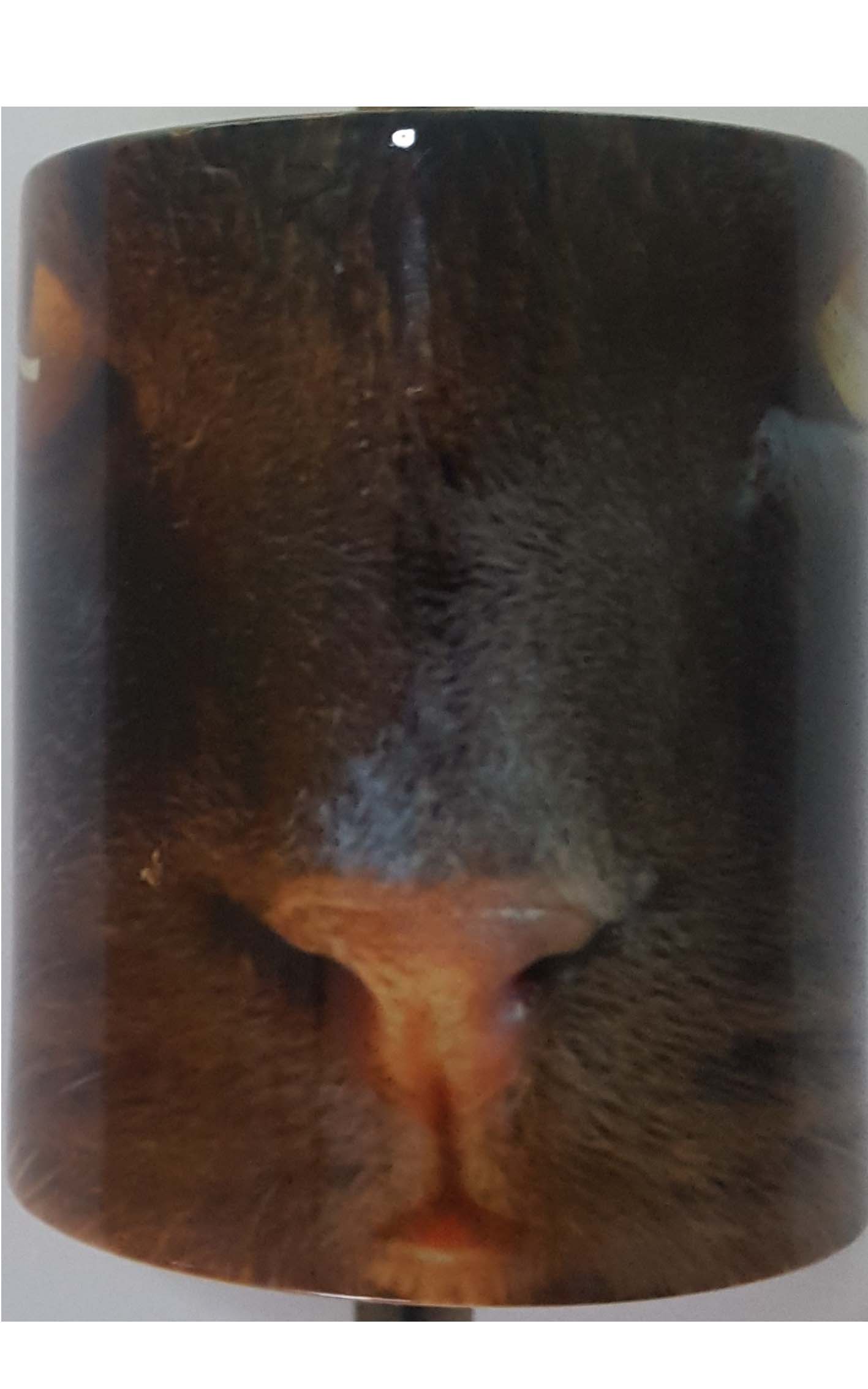

Здравствуйте. Начинаю осваивать печать на кружках и сразу столкнулся с проблемой. При печати на кружках видны непонятные разводы. На приложенном фото видны на зеленом фоне.
Кружки Ревкол Стандарт А.
Чернила Хамелеон сублимационные.
Фотобумага матовая 108 г. Перфео.
Другой на данный момент нет. Пробовал две сублимационые бумаги (Revcol и Hi-Image), но они жутко загинаются в трубочку после вытаскивания из пачки в течении 10 секунд. Жду Ломонд, обещали привезти в начале следующего месяца.
Пробовал менять время переноса, но не помогает.
Не подскажете в чем может быть проблема?
[album]1405[/album]
Брак на кружках!
Непрочитанное сообщение СублиМастер » 21 мар 2018, 11:06
Barmy78, причин может быть много. Проверьте для начала само изображение. Качественное ли оно? Может на нем уже есть эти разводы?
