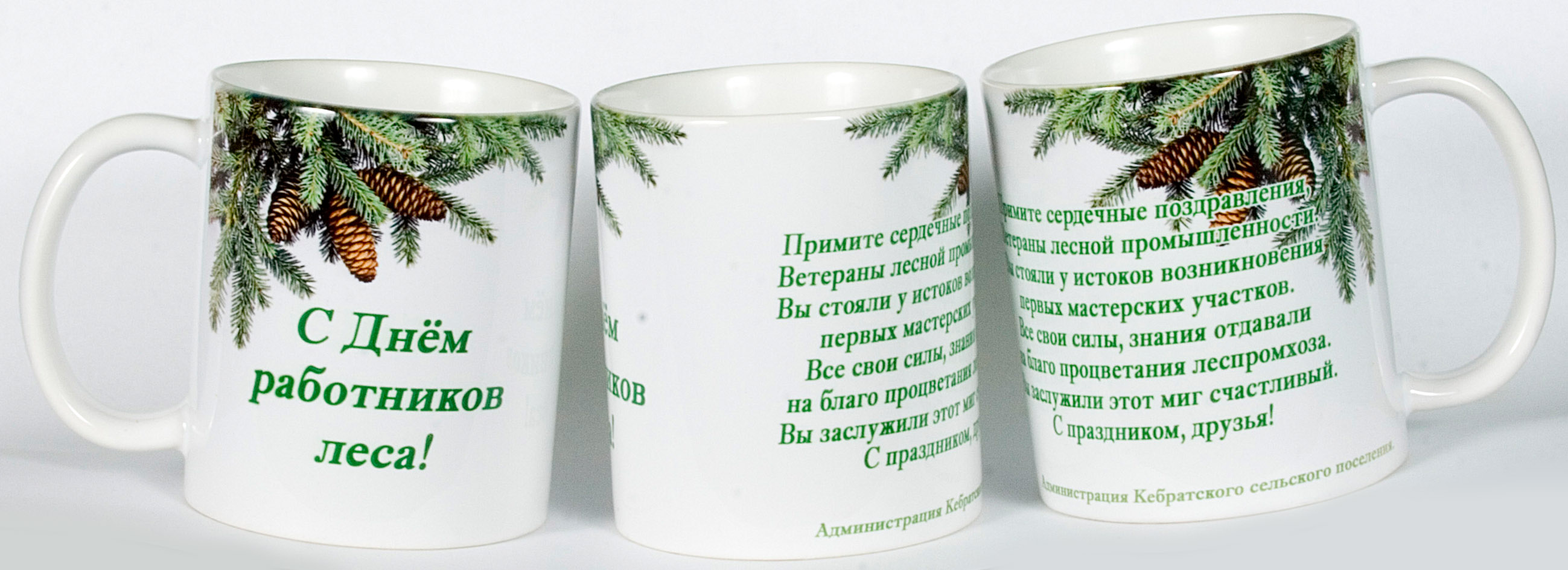

Непрочитанное сообщение VVA » 19 сен 2014, 13:39
Сам выкрутился :yes:
Сдесь не видно, но получилось ОЧ КРАСИВО :good:
Некогда было хорошо сфотогрвфировать.
Жизнь - жизнью, а работать надо :(

Непрочитанное сообщение SmileAlex » 19 сен 2014, 14:42
VVA писал(а): но получилось ОЧ КРАСИВО :good:
Действительно симпатично :good:
в Зд прессе делали?

Непрочитанное сообщение VVA » 19 сен 2014, 22:19
SmileAlex писал(а): SmileAlex » Вчера, 16:42
SmileAlex писал(а):Действительно симпатично
в Зд прессе делали?
К сожалению нет такого у меня :( По этому, на обычном, он у меня недорогой и хороший :yahoo: Мне ОЧ нравится :good:

Непрочитанное сообщение SmileAlex » 26 сен 2014, 11:40
VVA писал(а):К сожалению нет такого у меня :( По этому, на обычном, он у меня недорогой и хороший :yahoo: Мне ОЧ нравится :good:
А каким образом на краю так хорошо пропечатано, если не зД?

Непрочитанное сообщение VVA » 26 сен 2014, 11:51
SmileAlex писал(а): SmileAlex » 2 минуты назад
VVA писал(а):К сожалению нет такого у меня По этому, на обычном, он у меня недорогой и хороший Мне ОЧ нравится
SmileAlex писал(а):А каким образом на краю так хорошо пропечатано, если не зД?
Видите ли, я когда начинал, не знал что кружки можно печатать с не полной запечаткой :unknown: по этому всегда печаталю с полной(по вертикали).
Просто, измерил кружку, измерил термоэлемент, вывел размер шаблона и начал печатать :yes:
Шаблон получился размером 22,5х9,7см.

Непрочитанное сообщение SmileAlex » 27 сен 2014, 13:35
VVA писал(а):Видите ли, я когда начинал, не знал что кружки можно печатать с не полной запечаткой :unknown: по этому всегда печаталю с полной(по вертикали).
Так я про это и говорю, что при бОльшем вертикальном шаблоне чем 8,5 см ооочень часто не пропечатываются края, т.к. прижим бумаги "волнами" идет, из-за округлости по краям кружки и у меня по первости часто плохо пропечатывалось, пока не уменьшил шаблоны.

Непрочитанное сообщение Yrii » 27 сен 2014, 13:47
SmileAlex писал(а): ооочень часто не пропечатываются края,
Глубоко заблуждаетесь. Просто Вы нашли для себя наиболее лёгкий путь. Когда появится толковый конкурент, Вам будет тяжело. Давно перешёл только на полную запечатку, 3D пресса пока не имею.

Непрочитанное сообщение Alex Trinity » 27 сен 2014, 13:54
SmileAlex писал(а):ооочень часто не пропечатываются края, т.к. прижим бумаги "волнами" идет
Нужно просто увеличить силу прижима. все.
