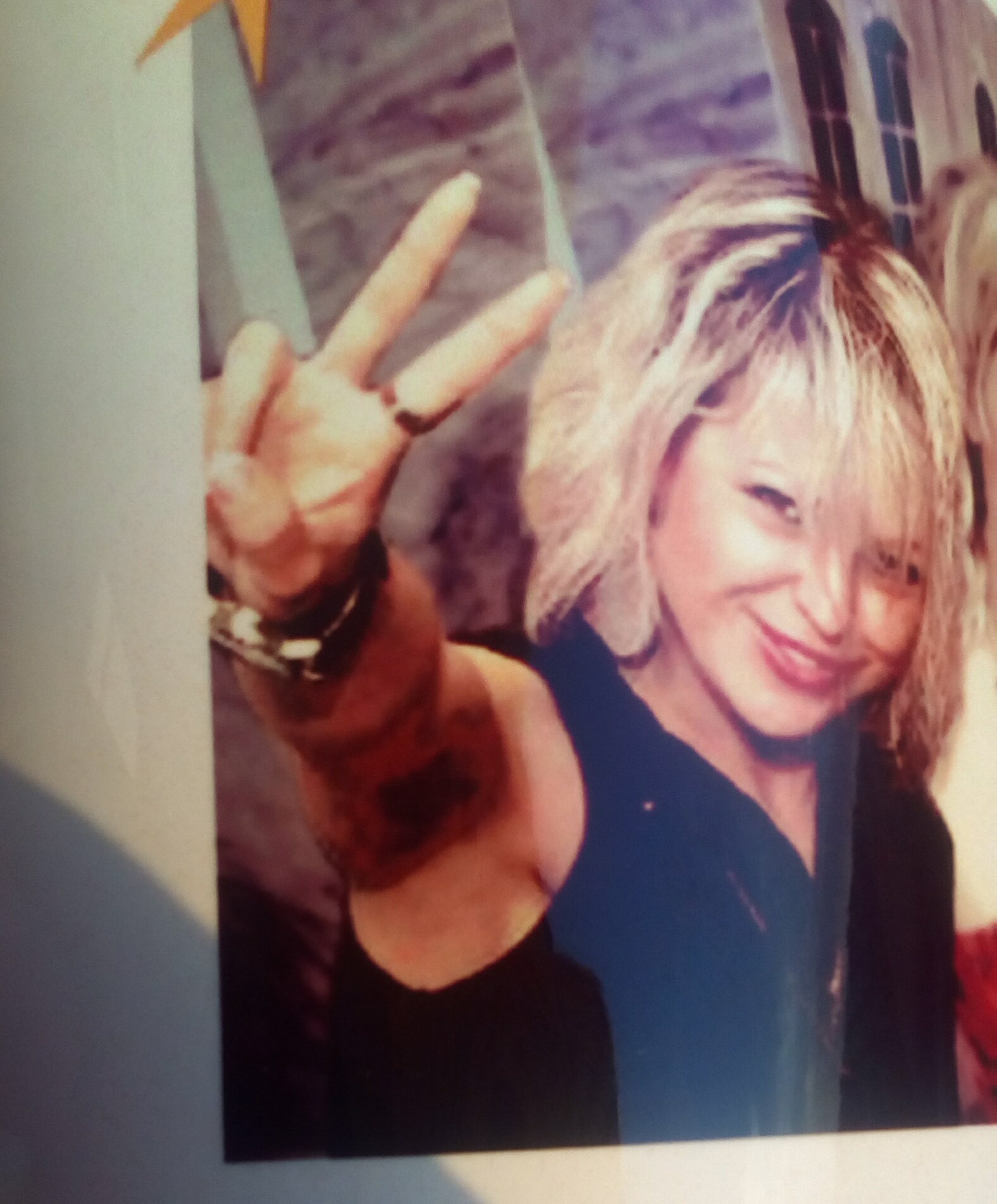

Непрочитанное сообщение Gucciprado » 22 июн 2018, 20:26
Проблема такая,на вакуумном прессе делал 6 кружек. 3 сделал сразу и все норм. А следующие 3 ушли в брак. Искажение рисунка ,и ещё на силиконовый зажим перевелась картинка. Почему так и как убрать с силикона отпечаток?
