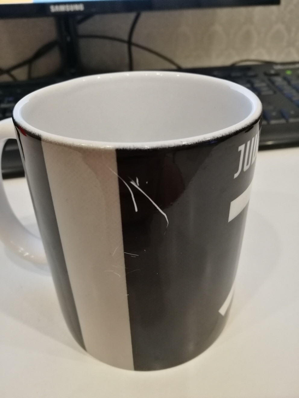

Всем привет. В процессе эксплуатации на кружках появляются царапины, причем хватает небольших усилий, например, задеть металлический предмет. В чем может быть дело? Кружки из Сублимарта А-стандарт, принтер l132, чернила InkSystem, пресс Bulros T-40 кружечный. Прогреваю пресс до 190С, затем вставляю кружку, дожидаюсь нагрева до 180-190 и ставлю таймер 2 минуты. Потом даю остыть при комнатной температуре. Помогите, пожалуйста.

alessandro10, керамика покрыта лаком, лак царапается и вот результат. это как бы нормально. у каких производителей лучше, у каких то хуже.

Chernov писал(а):у каких производителей лучше, у каких то хуже
по вашему опыту с какими производителями (продавцами) лучше иметь дело, чтобы хотя бы отсрочить такие ситуации? Можно в личку.
Спасибо.
Брак на кружках!
Непрочитанное сообщение dunduk60 » 15 ноя 2018, 13:05
alessandro10 лучше брать кружки класса премиум а именно Orca с дельфином

Непрочитанное сообщение Chernov » 15 ноя 2018, 13:29
alessandro10, каждый производитесь со времегем гачинает гнать говно...
попробуйте с бронко поработать.
dunduk60, нифига. мы отказались от них. попер брак, либо же под этим брендом начали продавать фигню
