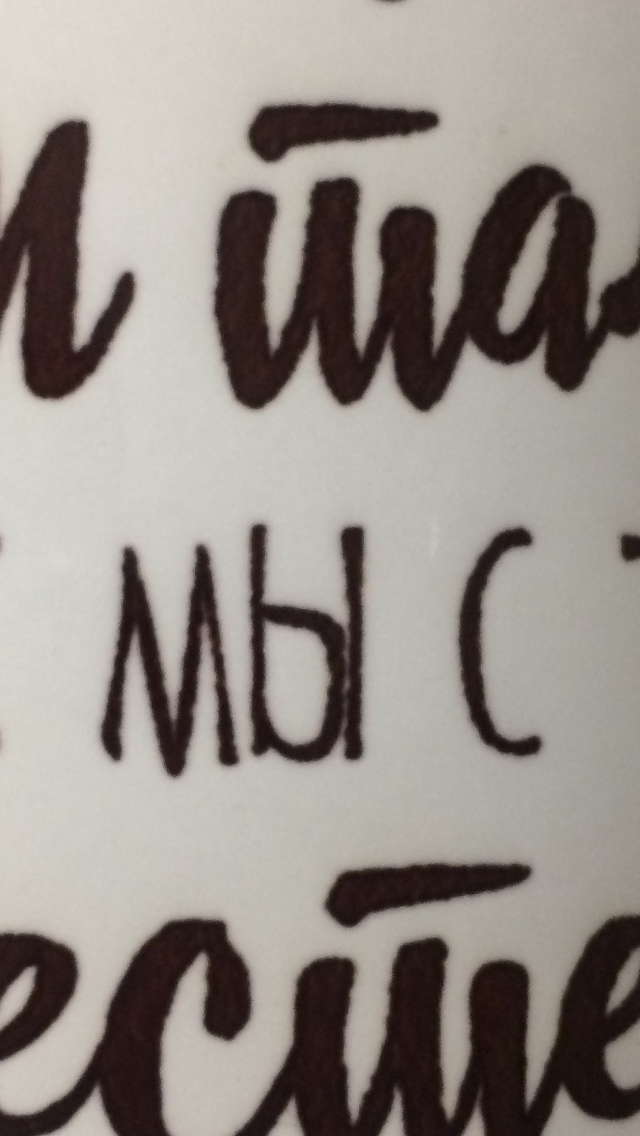

здравствуйте! Подскажите, пожалуйста, в чем причина зернистости на буквах. Заранее спасибо за ответ :)

Gomzyuk, какую бумагу используете? Если сублимационную, то какой режим и какой тип бумаги ставите в настройках печати? Принтер какой?
Такой "эффект" происходит (к примеру берем Epson L110) если печатая на сублимационной бумаге выбираем: бумага простая, режим Наилучшее фото. Нужно поставить или просто "Фото" или "Текст и изображение". Тип бумаги - простая + после печати дать бумаге (чернилам) подсохнуть.

Непрочитанное сообщение СублиМастер » 27 ноя 2018, 11:26
Gomzyuk писал(а):Подскажите, пожалуйста, в чем причина зернистости на буквах.
1. Проверьте качество исходного файла.
2. Что за бумагу используете? Сторону не перепутали?
3. С какими настройками печатаете? На бумаге файл в хорошем качестве?

techprint писал(а):какую бумагу используете? Если сублимационную, то какой режим и какой тип бумаги ставите в настройках печати? Принтер какой?
бумага сублимационная (ist). Тип бумаги: простая бумага, качество: стандартный. принтер Epson L312. Чернила вроде как высохли, полежал листок минут 15-20, потом феном еще подсушил. сколько у вас сохнет?

Непрочитанное сообщение Gomzyuk » 27 ноя 2018, 21:44
СублиМастер писал(а):1. Проверьте качество исходного файла.
1. Качество отличное, т.к. создавалось в фотошопе
2. Бумага сублимационная (ist), сторона правильная (пробовал печатать и на другой)
3.На бумаге качество хорошее. Печатаю при темп. 180 -40 сек.

Непрочитанное сообщение techprint » 27 ноя 2018, 21:56
Gomzyuk, а что так мало по времени то? Увеличьте время переноса хотя бы до 180 сек.

Непрочитанное сообщение Gomzyuk » 27 ноя 2018, 22:25
techprint писал(а):а что так мало по времени то? Увеличьте время переноса хотя бы до 180 сек.
У меня изначало было время 120 сек, но я посчитал, что это замного. Потому что после сублимации бумага становилась коричневой почти, да и качество не очень было. решил уменьшить, качество стало лучше, но буквы стали "растекаться" по краям.

Непрочитанное сообщение zerkalo » 27 ноя 2018, 22:26
Gomzyuk писал(а):Качество отличное, т.к. создавалось в фотошопе
Я теперь всем заказчикам буду так говорить если недовольство будут проявлять. )

Непрочитанное сообщение zerkalo » 27 ноя 2018, 22:29
А чернила не просрочены?

Непрочитанное сообщение dunduk60 » 28 ноя 2018, 12:28
Gomzyuk вот я только только избавлялся от этой проблемы, качество стандарт уже не годится если чернила просрочены или дешевые, единственное спасало печать матовая бумага наилучшее качество и медленная скорость,и то принтер пылил, кстати одни чернила черные залил недели две назад сэкономил и купил в сублимарте Sublisol, говно редкостное на бутылках даже даты не написаны. В общем слил промыл банки жидкостью и залил инктек, вчера даже получилось откалибровать , до этого дюзы были 100 % но дерьмовые чернила не давали возможности сделать калибровку ПГ.
