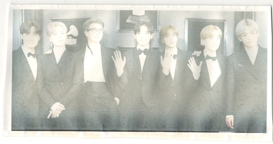

Vladilen, я, во-первых, боюсь, что сломаю термопресс, а во-вторых, как я писал выше, потом бумажку не отскаблить от кружки :D Бумажки АСТ, обновленные, которые не надо сушить. Есть еще старые, но их надо подолгу просушивать и бывает. что не досушиваю.
Я не думаю, что дело в прижиме. Вероятно тут замешаны потусторонные силы.

Вы прижмите-посморите. По фото явный недожим. А чтобы бумага не прилепала температуру чуть меньше

Да, судя по фото, зажата она не сильно. За хорошо зажатую кружку пресс можно двигать, поднимать, что угодно творить ) Да, пресс испытывает нагрузки, но для того он и сделан из железа :D

Vladilen, сделал мегаприжим, 170 градусов и 2:45 времени:
В целом по кружке - недогрев. По низу - старая беда :(

Непрочитанное сообщение Vladilen » 30 апр 2019, 12:28
ывавыа писал(а): ↑
29 апр 2019, 18:30
Это совсем мало. Надо от температуры при которой прилепает бумага по пару градусов снижать пока не будет прилепать. Что по кружкам сам пользуюсь орками эконом. Претензий не было никогда. Печатал на кружках от ревкула, то ещё г... , но тем не менее печатать можно. Печатал и на знаковских и гифтекофских критического брака не было. Бумагу тоже использовал разную критичной разницы нет, печатал даже на 230-ке матовой фотобумаге.
На фото бумага? А на кружке что получилось?
По прижиму. Пока пресс новый нужно зажимать сильно. Со временем в термоэлементе проминается место под кружку.

Непрочитанное сообщение ывавыа » 30 апр 2019, 23:56
Vladilen, на фото - бумажка. Кружка выглядит как и всегда - со светлой полосой по низу.
Вообще, если сильно прижимать, то на нормальной части кружки появляются прочите дефекты (типа напечатанных пузырьков или что-то вроде, некрасиво в общем). Если всё делать по старинке, то проблема только по низу. Кстати, сильно зажимать я боюсь еще т.к. не хочу сорвать резьбу на зажиме.
Да, новая бумага (АСТ, обновленная) дает некоторые дефекты иногда, но зато не надо сушить подолгу. Короче, я в растерянности :cry: .
бывает, к сожалению. Механика такого прижима тоже расходка, в некотором роде.
