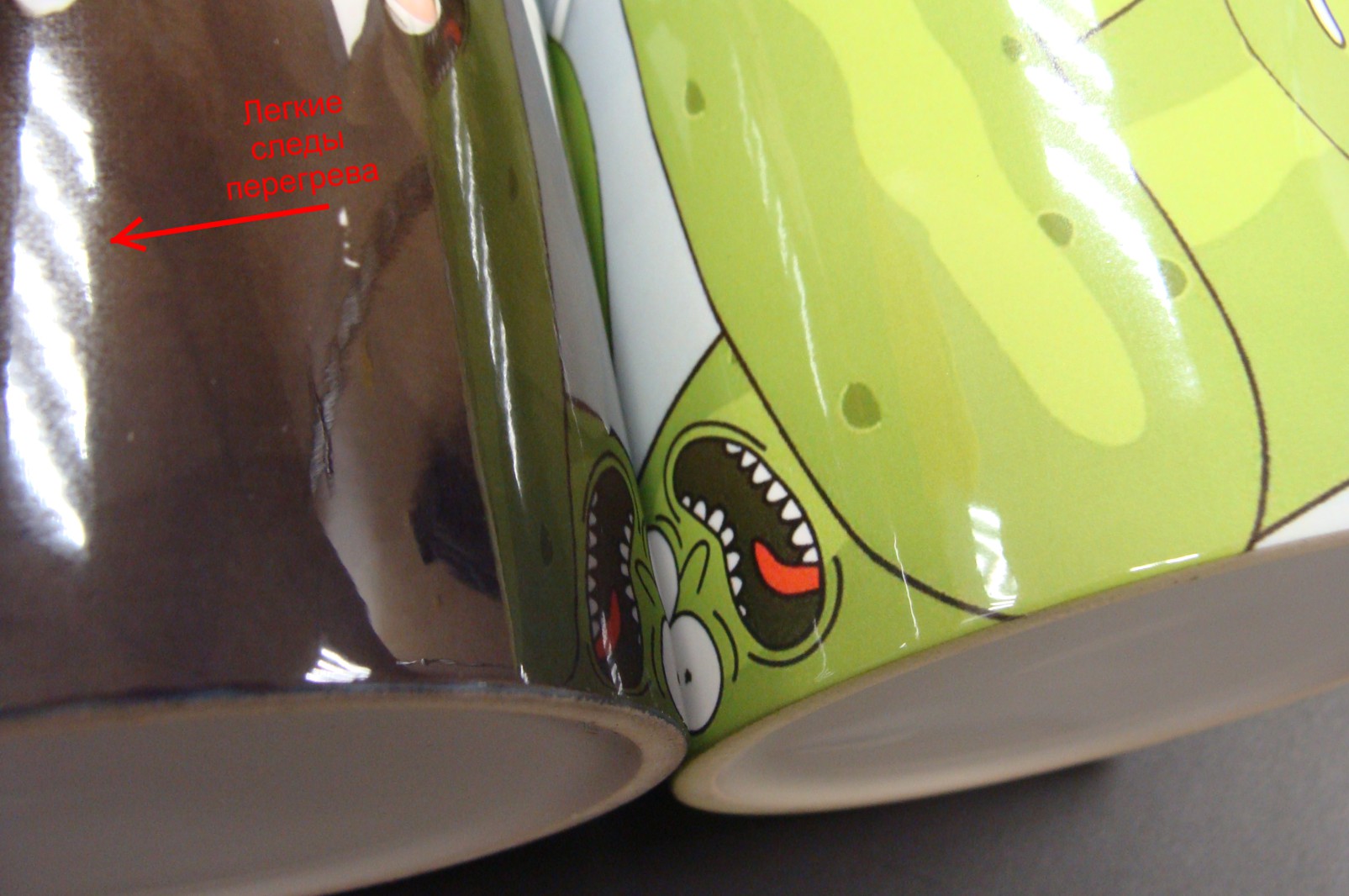

Anemos, причин может быть, как минимум, три:
- недогрев
- слабый прижим
- плохие кружки
Зачем вы после повышения температуры в два раза уменьшили время? Подержите секунд 90-100.
Попробуйте зажимать сильнее кружку, чтобы дно хорошо обжималось.
Не поможет, меняйте поставщика. Кружки хреновые. И то, что бумага прилипает к кружке так же говорит о плохом полимере.

Четвертая причина - термоэлемент в прессе. Попробуйте половину времени кружку держать с одной стороны в прессе, потом перевернуть.

ывавыа писал(а):
18 май 2019, 16:33
Anemos, по центру кружки - гарантированный 100%-й классический плохой прижим.
Как это понимать? Поясните.

a60t писал(а):
27 май 2019, 07:53
ывавыа писал(а):
18 май 2019, 16:33
Найдите любую статью "брак на кружках" и там будет такая же как у вас кружка.
Но, надо понимать, что прилегание может быть плохим и при слабом прижиме и при очень сильном. Может у вас термоэлемент уже как подошва, кривой и косой :D

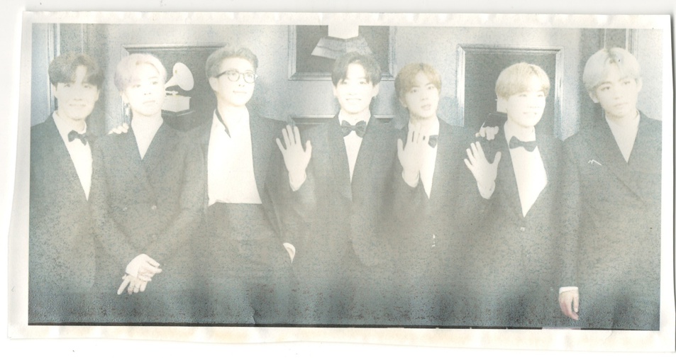

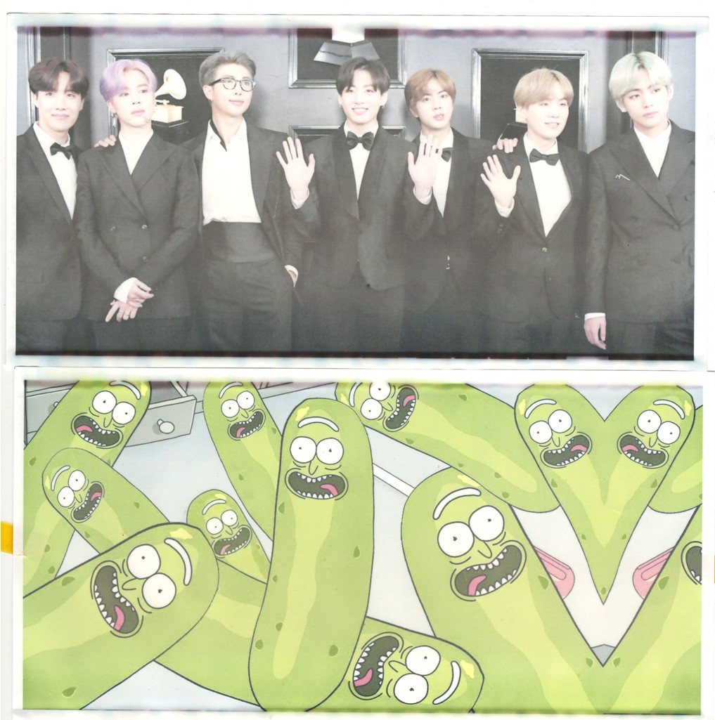

Здравствуйте.
Не пойму в чем дело, на бумаге нет никаких следов/плям но после переноса на кружку появляется "грязь".
А здесь видно как буквы будто молнии попускали.
Чернила InkTec, бумага IST.

a60t писал(а):
12 июн 2019, 00:02
На бумаге есть, просто незаметно если пристально не разглядывать.
Либо головка грязная либо чернила старые - пылит.
Промывать и заливать новые, свежие.
Если лень чистить, то ,как вариант, печатать на матовой фотобумаге ломонд - меньше будет переноситься подобной грязи. Правда и изображение будет чуть тусклее. Ещё вариант избегать белых фонов, только полная заливка, а края бумаги обрезать. Но это, повторюсь, только временные "маскировочные" меры. Всё равно надо чистить.

zerkalo писал(а):
12 июн 2019, 00:40
a60t писал(а): На бумаге есть, просто незаметно если пристально не разглядывать.
То есть бумага бракованная получается...это может быть вся пачка или же 1-2 листа с пачки?
zerkalo писал(а):
12 июн 2019, 00:40
А вариант прочистить голову штатным способом не пройдет?
Может ли помочь в этом случае метод бутерброда или же нужно сливать чернила и заливать промывку?

Непрочитанное сообщение ывавыа » 12 июн 2019, 11:37
a60t, у вас изображение сырое - отсюда молнии. Если вы используете сублимационную бумагу, то отпечаток надо хорошо просушивать. Также она имеет желтоватый оттенок, поэтому на ней не видны посторонние следы. А вообще, зная как у нас народ печатает, предположу, что принтер в вас весь засран, бумагу лапаете грязными руками (вы поди и не в курсе, что к бумаге и напечатанному изображению нельзя прикасаться), всё тяп-ляп. Поэтому на проблему со старой краской и прочисткой головы я бы обращал внимание в самую последнюю очередь.
P.S.
Возьмите лист матовой фотобумаги любой и и напечатайте макет: вы сразу увидите грязь (либо не увидите, т.к. в отличие от сублимационной, фотобумага не коробится) + пропадут молнии, т.к. краска сразу впитается.
