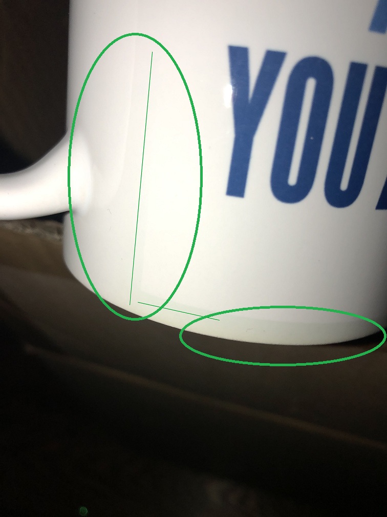

Вроде как пока что все хорошо, но появилась другая проблема, принтер epson l132, появляются точки на кружке, и линии которых на изображении нету,, и осле печати вроде как все хорошо, что мне сделать и как проверить в чем проблема?
http://wpic.ru/img/2019-12/09/ox1zdm.jpg

Непрочитанное сообщение Денис Алексеевич » 09 дек 2019, 21:31
В верхнем правом углу форума "поиск". Вам туда.

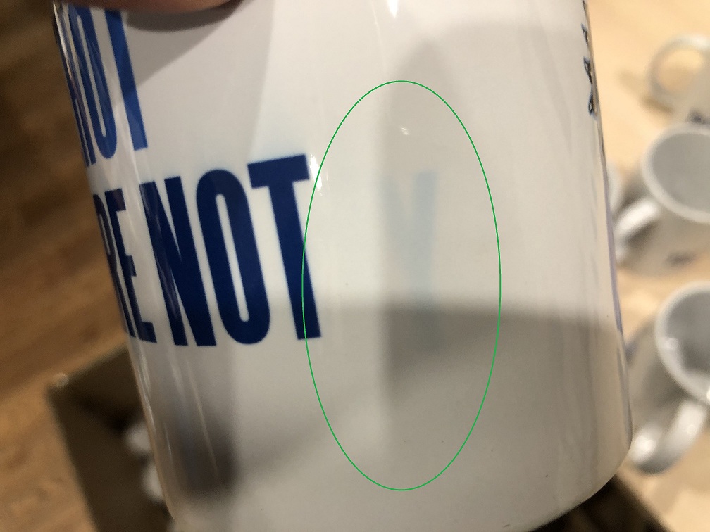

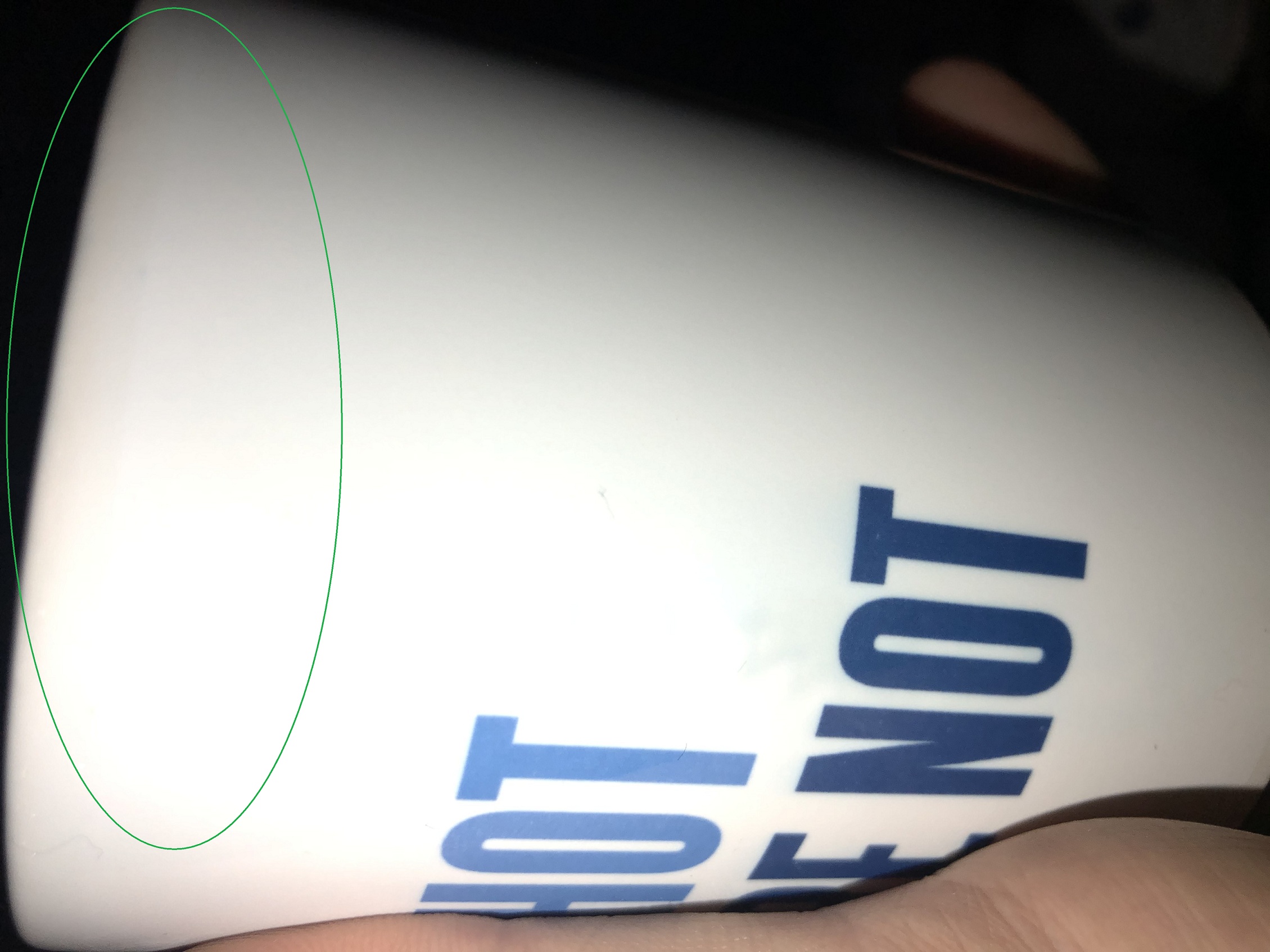

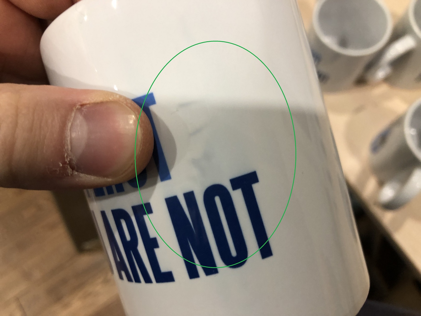

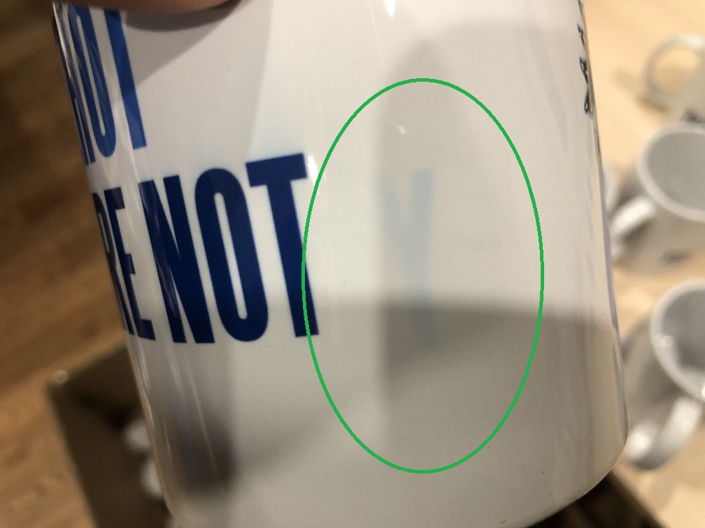

Направьте меня, что могло случиться. В общем печатаю кружки на прессе СТ-3042, профиль настроен под бумагу\чернила\принтер- все ок.
По времени 9-10 минут и 190 градусов, если больше, то уже горит и бумага и изображение.
Проблема №1.
Стали оставаться следы от силиконового (зеленого зажима)+ если бумага не закрывает какую-то часть кружки, то
остается зеленый контур от зажима. Если закрепить вообще маленький кусок бумаги на кружке- то из белого цвета она превратиться
в...Раньше таких проблем не было!( В краях макета, который около ручки- остается почти всегда контур((
Проблема №2.
На некоторых кружках почему-то пропечатывается отрывки прошлых отпечаток, хотя чисто внешне их не видно на зажиме.
Такая проблема у меня была, когда принтер был криво настроен и выдавалось много чернил.
Причем я не могу отследить в какой последовательности и из-за чего это происходит. Могу напечатать 50 кружек и 0 барка,
а может прям в каждой отправке в печь- по 2 кружке из 6 быть такая ерунда.
Первое, что приходит на ум- зажимы свой ресурс отработали?)) Сделал на них порядка 4 тысяч кружек, вроде и не так много-то..
Фото во вложении.
Замучался деньги на ветер выкидывать, понять не могу, в чем я косячу(((
Заранее спасибо!

toshido писал(а): ↑
14 дек 2019, 19:38
Я думаю, что единственным объяснением этому может быть только грязный зажим. Или Ваш пресс с искусственным интеллектом и посылает вам текстовые сообщения. )) Попробуйте поверх отпечатка положить чистый лист офисной бумаги что бы он выходил за края силиконового зажима. На одном из фото явно виден прямоугольник от листа отпечатка - внутри чисто, а всё что за ним пачкает силикон.

Да вот просто не понятно, почему он пачкается, раньше такого не было+ они же рассчитаны не только на полную запечатку, но и для частичной, т.е. для контакта с белой поверхностью...
Я их даже попробовал прожечь отдельно без кружек, чтобы краску испарить..но через одну пропечатку такая проблема все равно встречается, блин :twisted: :lol:
Куплю другие зажимы, но кто знает, как быстро они в данном случае снова станут грязными.
Я просто думал, что мб что-то не так делаю. По настройкам вроде все по отработанной схеме. Попробовал более толстую бумагу- все равно следы прошлых кружек проявляются.
Думаю, может все таки у них какой-то ресурс получается есть, не только по критерию- порвался не порвался)
