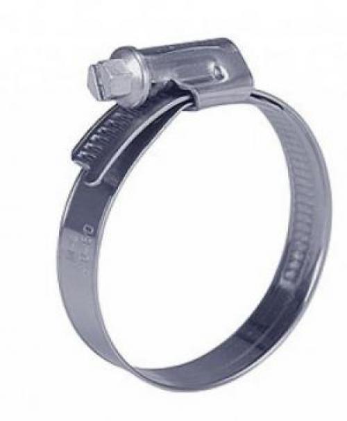

Непрочитанное сообщение Alex Trinity » 23 ноя 2014, 11:09
Reich83 писал(а):я хотел попробовать с силиконом
а вот такие хомуты попробовать??? 8-)

Непрочитанное сообщение АЛЯ » 23 ноя 2014, 15:20
Alex Trinity писал(а):Reich83 писал(а):я хотел попробовать с силиконом а вот такие хомуты попробовать???
Там нужна ещё и жёсткая основа, так не обожмёшь.

АЛЯ писал(а): Alex Trinity писал(а):Reich83 писал(а):я хотел попробовать с силиконом а вот такие хомуты попробовать???
когда у меня не было кружечного пресса я экспериментировал. купил силиконовый коврик(ровный) в отделе для выпечки. из нержавейки вырезал лист под размер кружки,
и затянул это все хомутами о которых написал Алекс.
получился бутерброд кружка на нее рисунок на сублибумаге, силиконовый коврик, лист нержавейки и хомуты. все это дело в духовку 200 градусов на 10 мин.
кружка получилась, только я не на той стороне бумаги напечатал и получилась рябь.
а так это муторно очень.
сама подготовка тяжела. вырезать лист из метала, зачистить от заусенцев и т.д.

А я по такой технологии наносил изображение встык. Здесь даже фото выкладывал. Очень это всё гемморойно, тираж таким способом не сделаешь.
Полная запечатка кружек
Непрочитанное сообщение Alex Trinity » 23 ноя 2014, 16:17
Ой блин геморой нашли :)
Консервная банка, 3 хомута, силиконовый коврик и духовка. И делай любые тиражи сколько в духовку кружек набить сможешь...

Best_Orel писал(а):А в месте где хомутике косяков с изображением нет
Орёль! Цена вопроса - 100 рублей :) Взять и попробовать хотябы для общего развития... :unknown:
