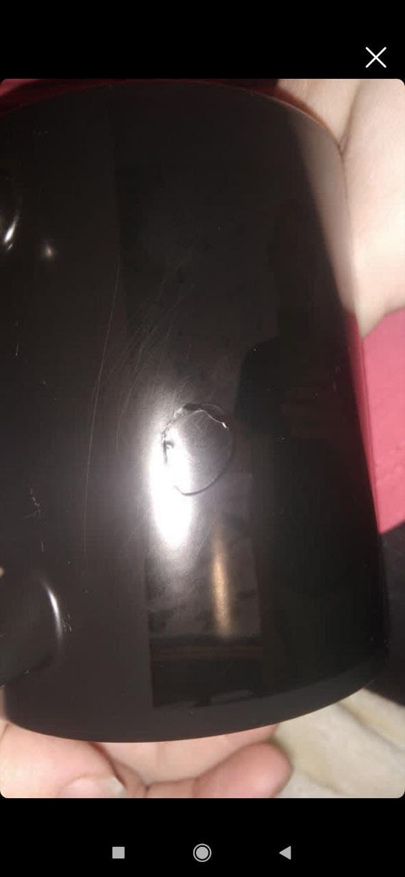

Добрый вечер, подскажите это брак на кружке или с ней что то сделали. Клиент написал через 10 дней после получения, говорит кружка пришла с дефектом.
Брак на кружках!
Непрочитанное сообщение Денис Алексеевич » 10 мар 2021, 11:55
Ну так Вы же печатали на ней, не заметили ничего? Если у Вас лак от 200 градусов не вздулся, не поехал, то как он у клиента так сделал?
Может упаковали еще горячую кружку в пакет и он прилип? А клиент вон даже отцарапать пытался :unknown:

Кружки стужу на балконе, после этого заливаю кипяток чтоб посмотреть нет ли дефектов. только после этого отправляю, может ли быть такое если кружку подогреть чем то типо горелки?)
