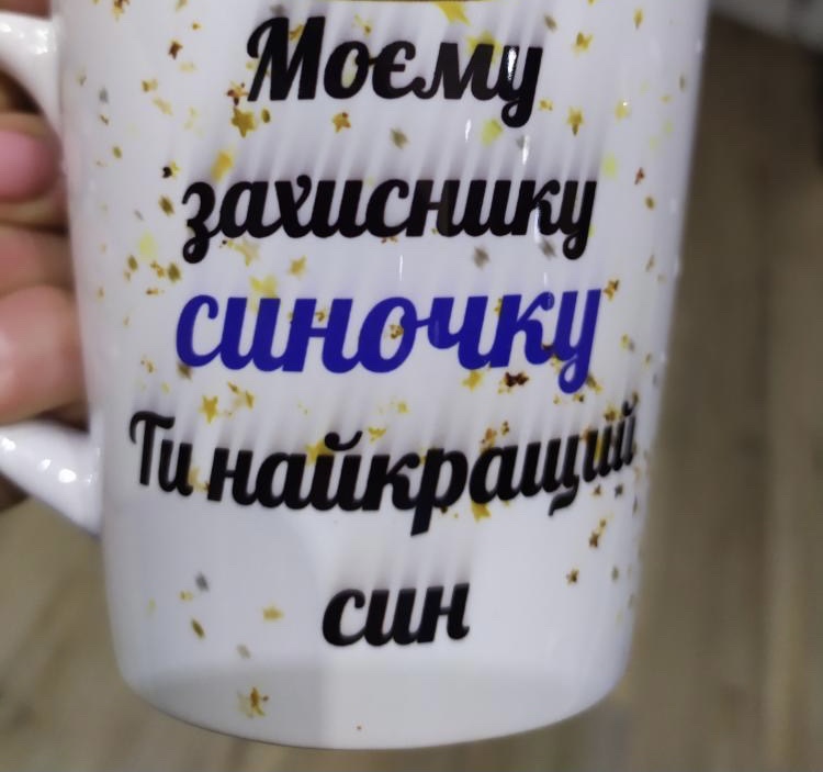

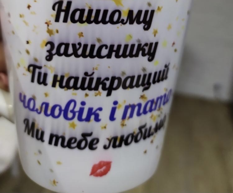

Брак на кружках!
Непрочитанное сообщение Qvikusya » 10 ноя 2021, 23:23
Подскажите в чем может быть проблема
Спустя месяц поплыл чёрный цвет на чашках. Это брак чашек или проблема с чернилами? :evil:
Брак на кружках!
Непрочитанное сообщение eavg » 11 ноя 2021, 04:59
Предположу. Может быть они стояли над чем то горячим? Или сушка над плитой. Хз, по моему мнению это миграция чернил, а мигрировать они могут только при нагреве.
Сообщения: 9564
Брак на кружках!
Непрочитанное сообщение СублиМастер » 11 ноя 2021, 08:51
Возможно, что кружку помыли в посудомойке в горячем режиме.
Ну и плохой лак нельзя сбрасывать со счетов.
Брак на кружках!
Непрочитанное сообщение eavg » 11 ноя 2021, 18:57
Ну как в лаке сублимация может путешествовать без температуры. Плохой лак, в моём понимании, это когда он облез через месяц-полгода)) )
Брак на кружках!
Непрочитанное сообщение Денис Алексеевич » 14 ноя 2021, 10:44
Поддержу мнение Жени
