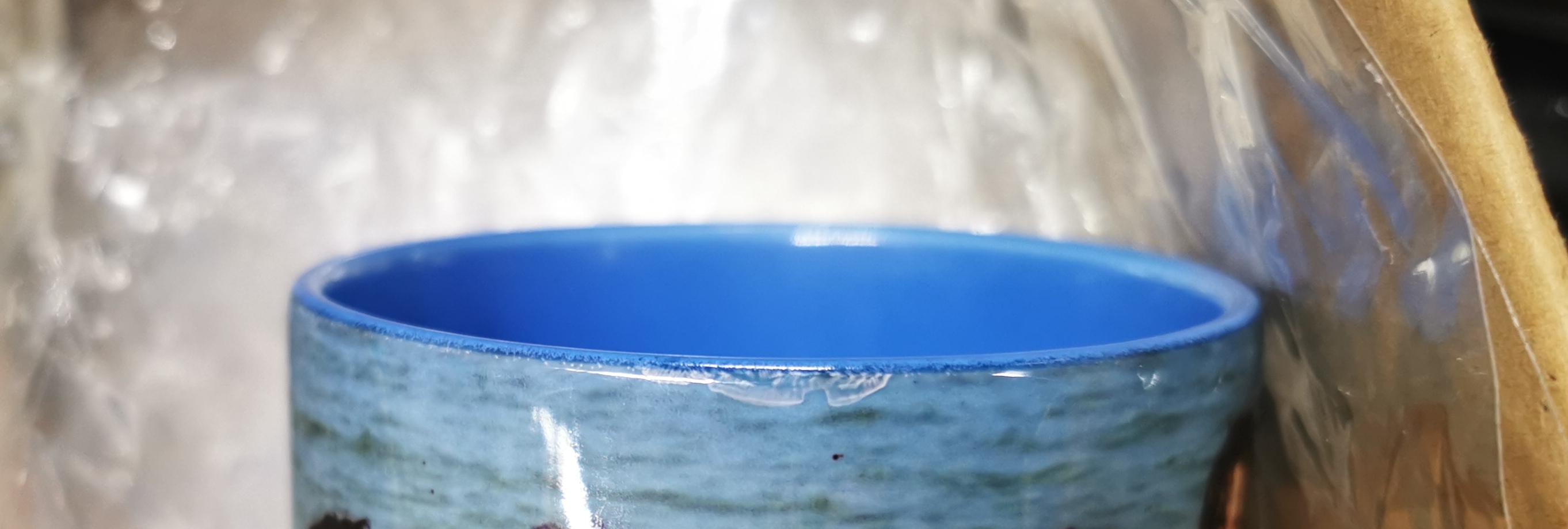

Непрочитанное сообщение Qvikusya » 14 ноя 2021, 23:45
СублиМастер писал(а): ↑
11 ноя 2021, 08:51
Возможно, что кружку помыли в посудомойке в горячем режиме.
Ну и плохой лак нельзя сбрасывать со счетов.
А может быть проблема чернил? Просто тут чёрный только потек
Чернила инктек но может там сроки вышли

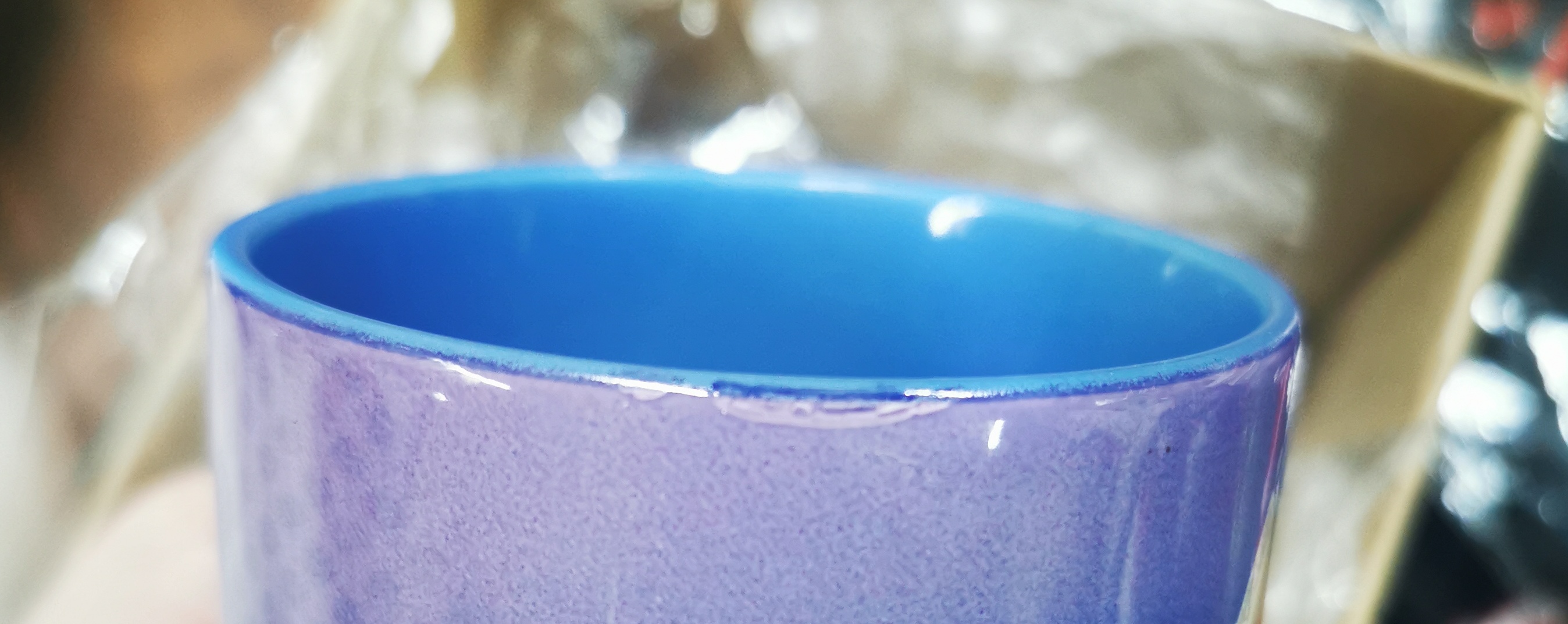

Непрочитанное сообщение emuse » 13 дек 2021, 17:11
Добрый день, прошу помощи, сама не могу допетрить в чем проблема.
Дано:
3Dпресс, бумага subli premium, кружки орка в данном случае цветные премиум.
Делаю их уже почти год, брак бывает, но обычно справляюсь своими мозгами, а тут не придумаю никак в чем проблема.
Только что сделала около 10 штук и все было нормально, потом запустила два раза по три штуки - и все шесть вышли такими.
Время не меняла - 11 минут на каждые три, абсолютно всё точно также. Краски, бумага, кружки, температура пресса и в комнате, ну просто вообще нет отличий никаких, я одну за одной делала. И все пошли валом бракованные.
Как я понимаю, это недогрев, верно? Что-то с нагревательным элементом, возможно? Если да, то должна ли какая-то ошибка всплывать на панели или температура просто не соответствует тому, что показано на табло?
Температура выставлена давным-давно уже 200 градусов, но она в процессе гуляет, конечно. Может, имеет смысл засечь значения?
Заранее огромное спасибо за помощь!

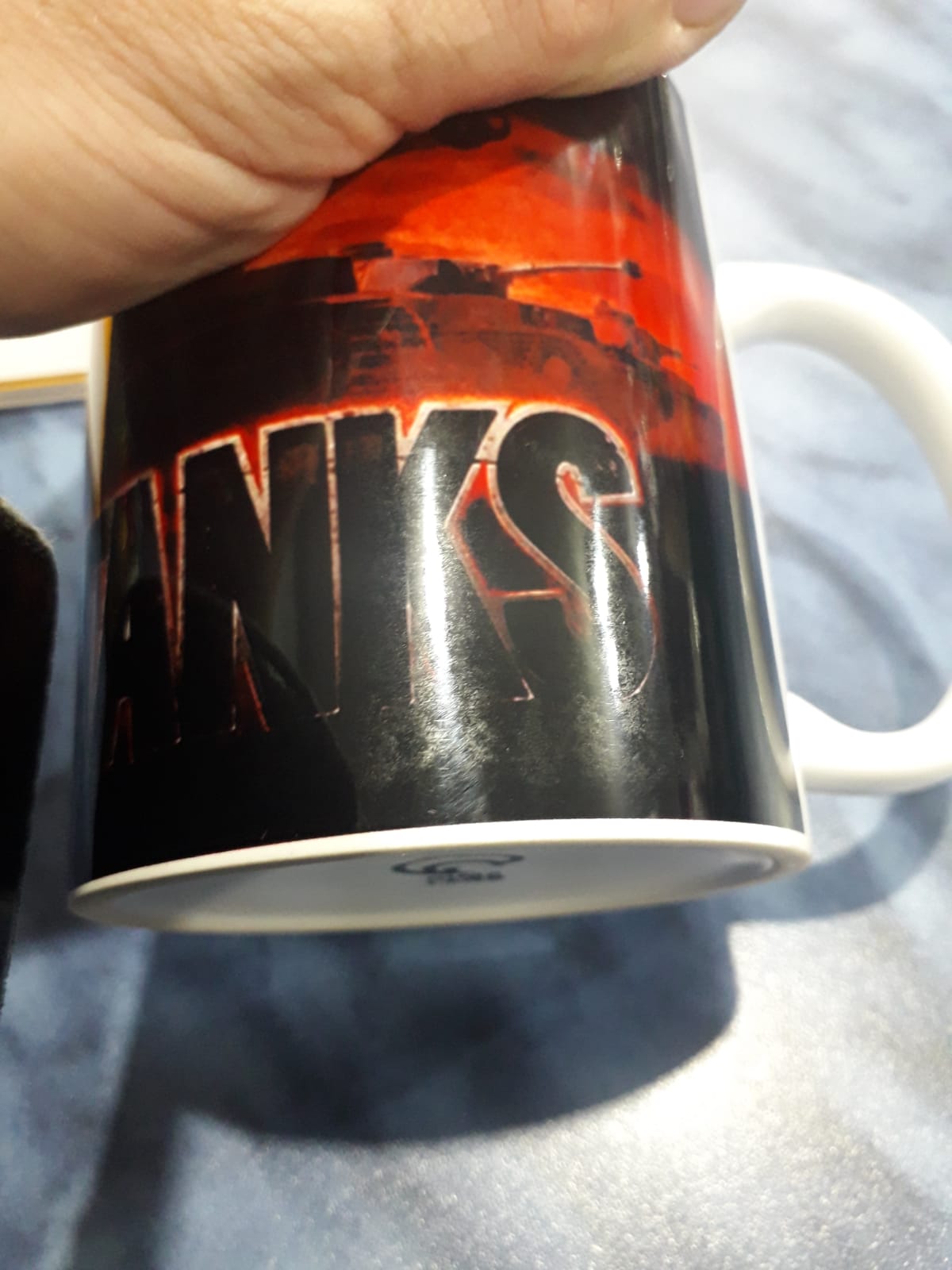

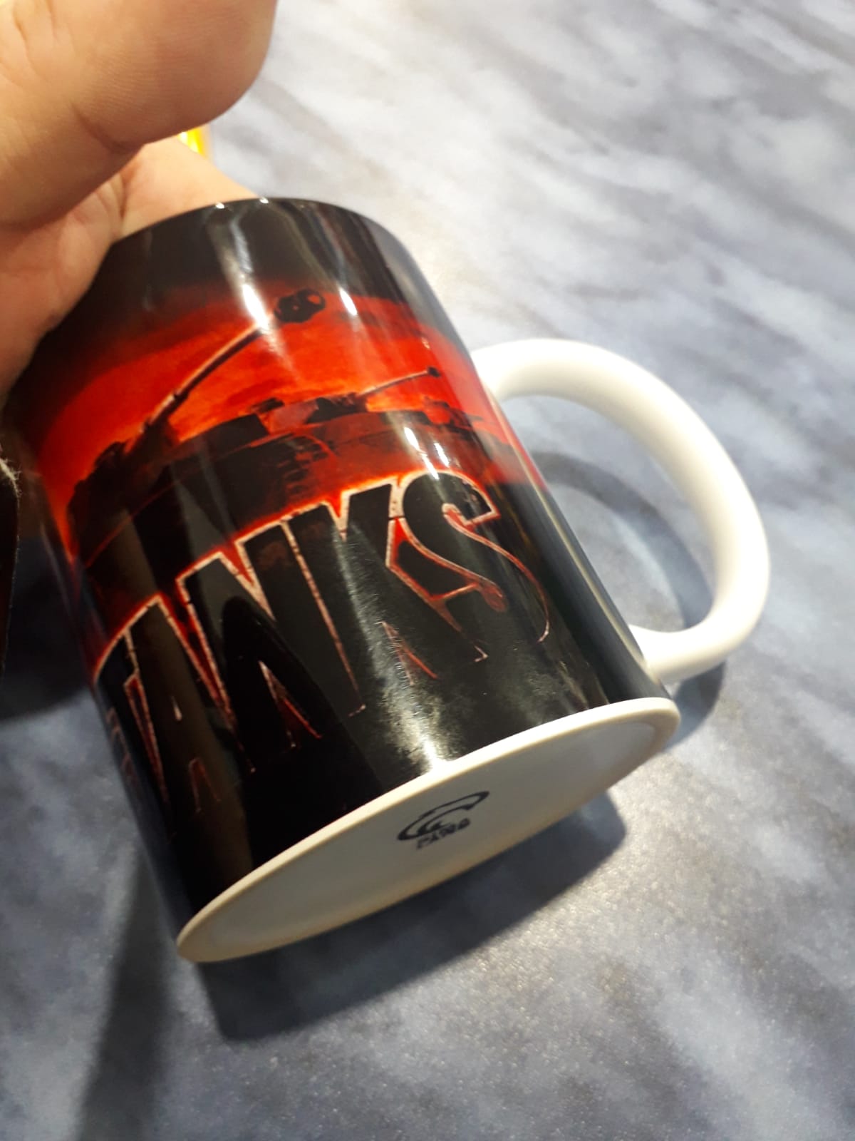

Добрый день! Подскажите новичку - из-за чего могут быть эти белесые пятна внизу? Я так понимаю это от нагревательного элемента, но в чем причина - перегрев, пережим или наоборот недожим? Успел напечатать буквально несколько кружек и вот такое вылезлоfd692558-5aaa-4733-b466-2f6cb20c56b2.jpg
Добрый день! Прошлую проблему с недопечатанными полукругами решил переворачиванием кружки в процессе запекания. Но недавно обратил внимание еще на такой момент - все пропечатывается нормально, но если приглядеться поближе, по всему низу кружки наблюдается такой же рисунок в виде полукругов, только не белесый, а как-будто потертости. На фото конечно плохо видно, ну в общем как на той кружке белесые полукруги, так теперь такие же полукруги как потертости или как налипло что-то, но оно сооветственно не стирается. Проблема с термопрессом?
Брак на кружках!
Непрочитанное сообщение eavg » 26 дек 2021, 21:42
Да
Reidan82
Сообщения: 9
Зарегистрирован: 22 май 2021, 19:55
Откуда: Сальск
Брак на кружках!
Непрочитанное сообщение Reidan82 » 17 янв 2022, 15:39
Так а что именно не так? Не догревает или наоборот? Почему в какой бы очередности я не вставлял и переворачивал кружку, следы идут именно понизу?

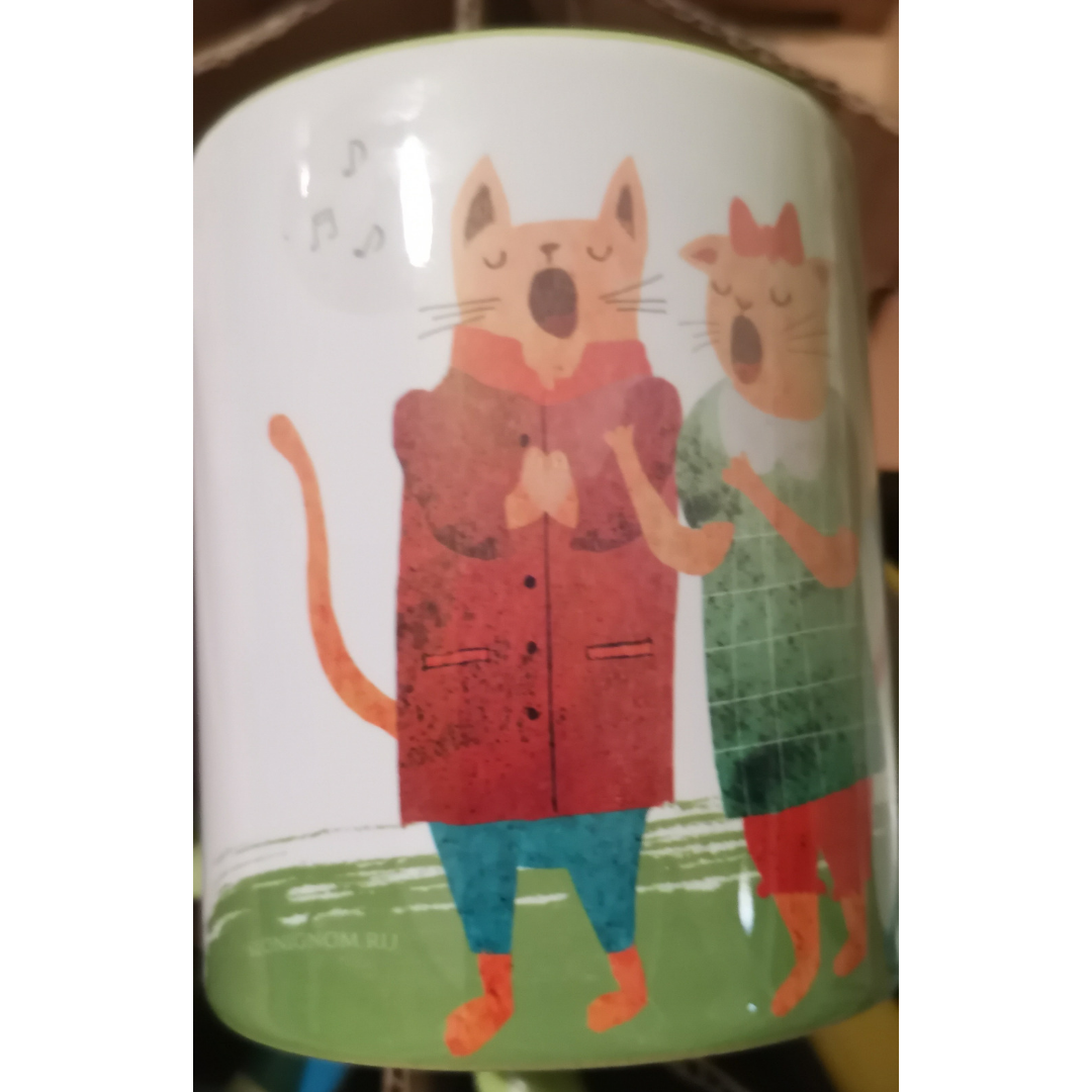

Доброго времени суток всем. Очень прошу помощи. Имеем:китайский термопресса, чернила inksystem, принтер Epson l132 и заготовки Orca Premium с чёрной рыбой. Была бумага ink, пропечатали коробку кружек (такие же), все хорошо. Ну, был переодически брак, но не критично, справлялись. Поменяли бумагу на lamond 100гр (сублимационная). Цвета переводятся супер ярко, но... Всё, на... н рябит. Такое ощущение, что как волокна бумаги отпечатываются на кружку. Температуру, прижим меняла. Бумагу просушиваю. Все равно такая фигня. Причём центр пропечатывает я хорошо, а к краям идёт рябь. Что это может такое быть?!
