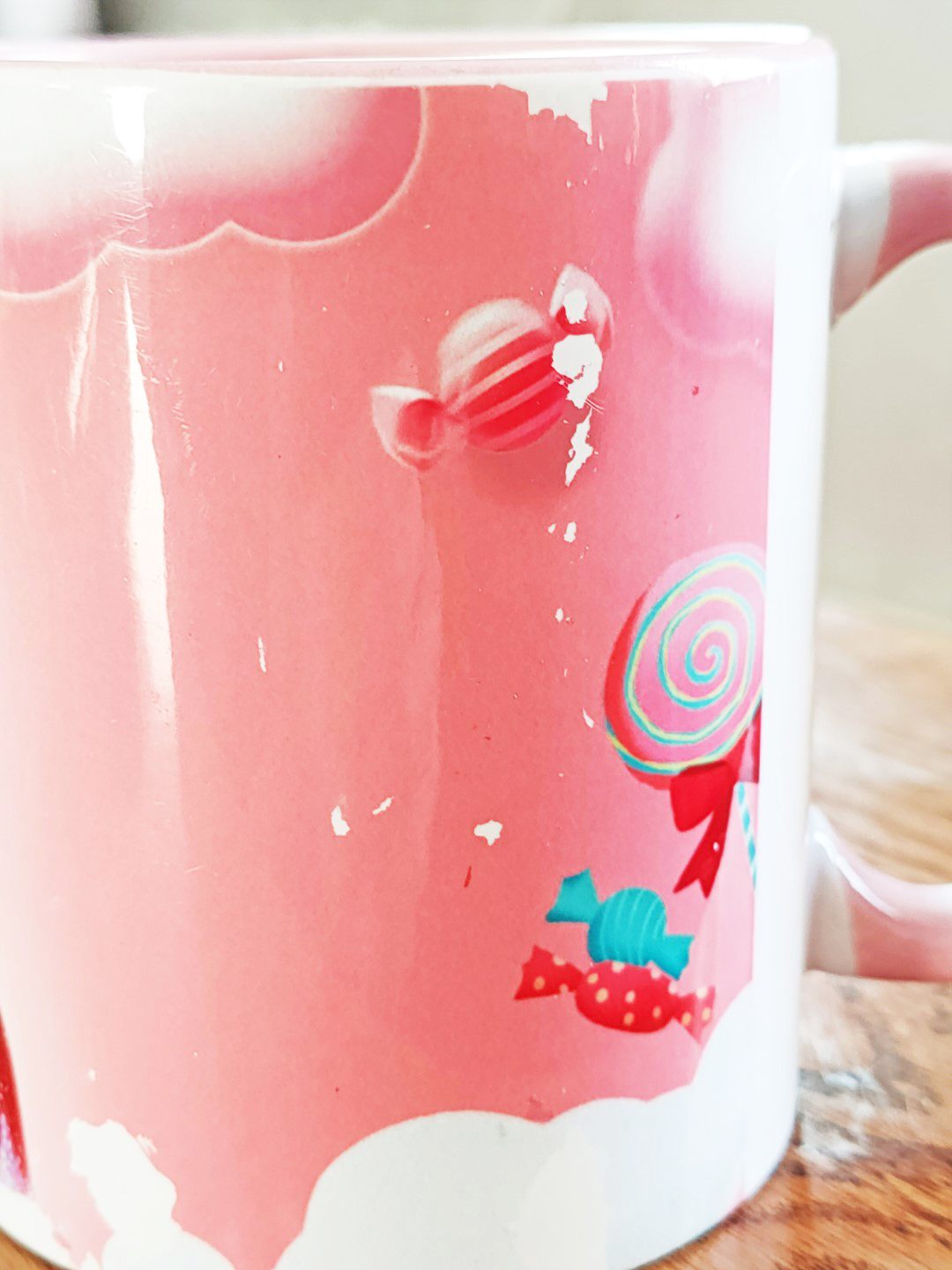

Добрый день. Слезает лак с кружки от царапания ногтем. Такое возможно после микроволновки или это бракованные кружки?

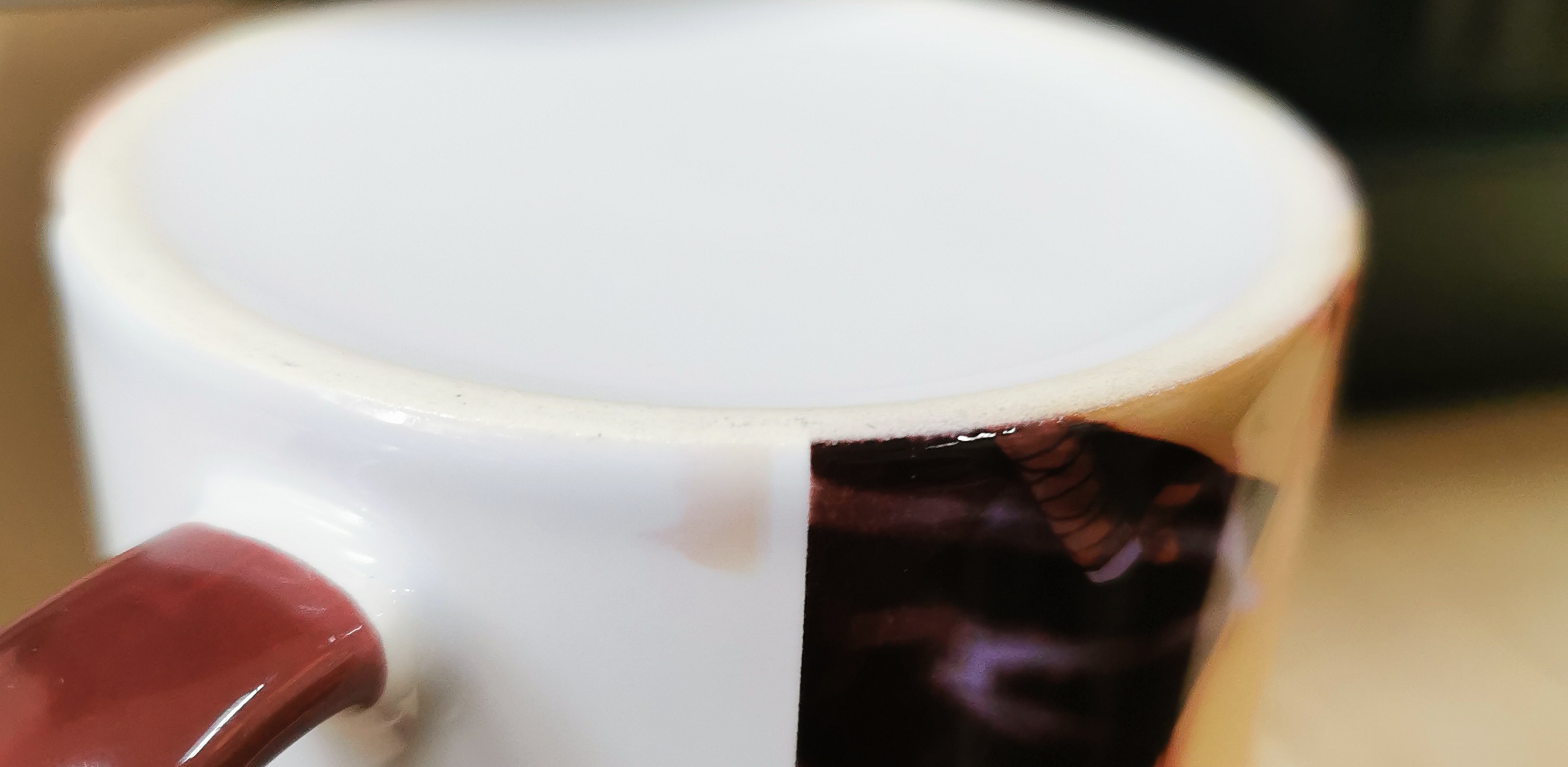

У меня есть ещё одна проблема, все никак решить её не могу. При запекании кружки от заготовки по краям цвет переносится в виде грязи. Естественно не отмывается. По факту кружка становится браком на ровном месте (
Я с каждой заготовкой в прес вставляю лист бумаги что бы прес не пачкался. И стараюсь эту бумагу каждый раз менять. Может дело в этой бумаге и нужна специальная? Я обычную А4 использую.

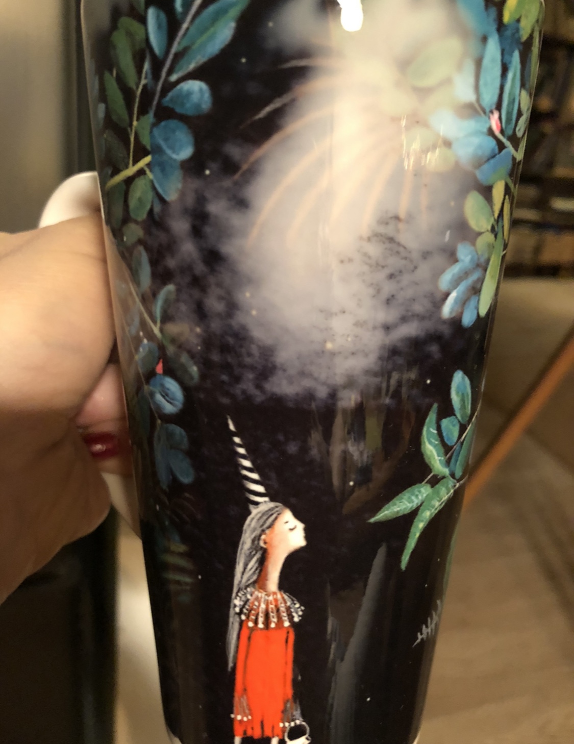

Здравствуйте.😊 Прдскажите, пожалуйста, почему такое может появляться? Недавно начала печатать на конусных кружках в 3д прессе, бумага ist. Три дня почти все кружки получались нормально, сегодня вдруг такие мутные участки на трех из пяти. Вроде все делала так же…. После печати видно, что бумага в этих местах не отдала чернила.
Брак на кружках!
Непрочитанное сообщение Alex Trinity » 09 мар 2023, 04:36
Эмма писал(а): ↑
08 мар 2023, 01:57
Либо прижым слабый, либо прогрев не равномерный.
Я склоняюсь что прижим слабый. Скорее всего размер кружек немного изменился.

Непрочитанное сообщение СублиМастер » 09 мар 2023, 09:04
Alex Trinity писал(а): ↑
09 мар 2023, 04:36
Поддерживаю.

Непрочитанное сообщение Эмма » 09 мар 2023, 16:49
Ох, Спасибо большое! Буду пробовать еще сильнее прижимать.

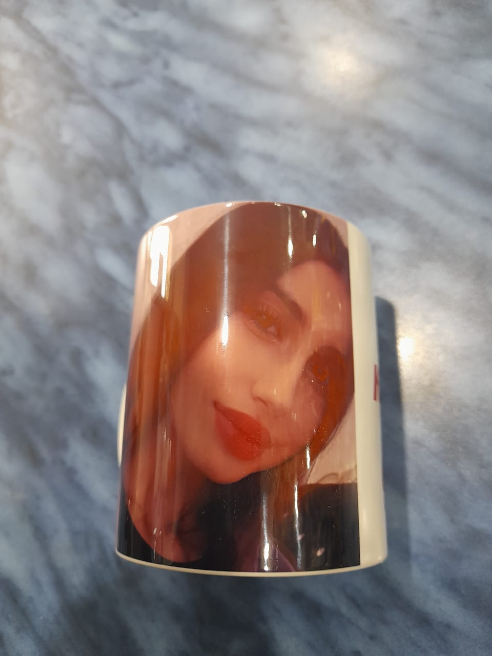

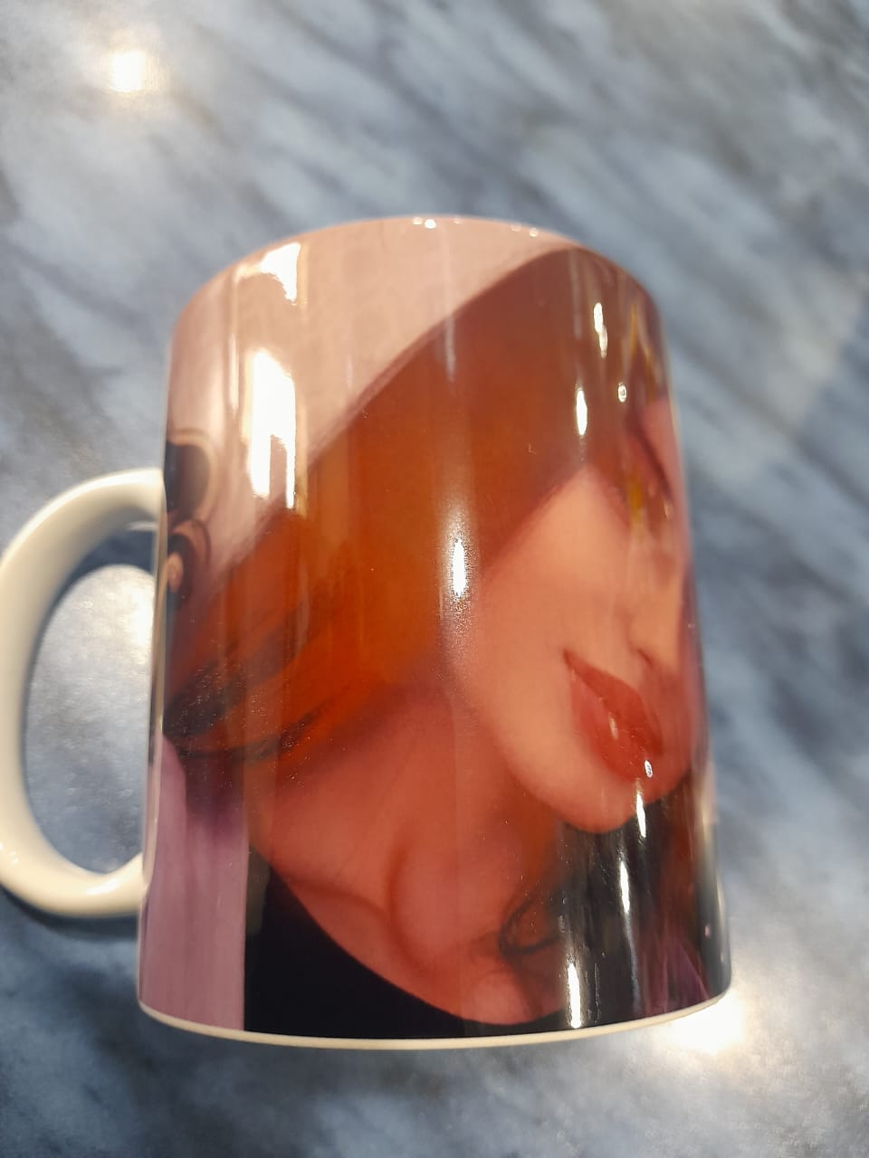

Подскажите, пожалуйста, пошла такая проблема - яркие цвета печатаются нормально, черный становится каким-то коричневым, красный и коричневыый переходят в какой-тот рыжий. Причем по низу кружки еще более-менее получается и сверху, если кружку в процессе переворачивать, а по середине вот такое. Может быть из-за того что краска старая? Потому что печатаю не очень много и краска в принтере уже довольно давно.
