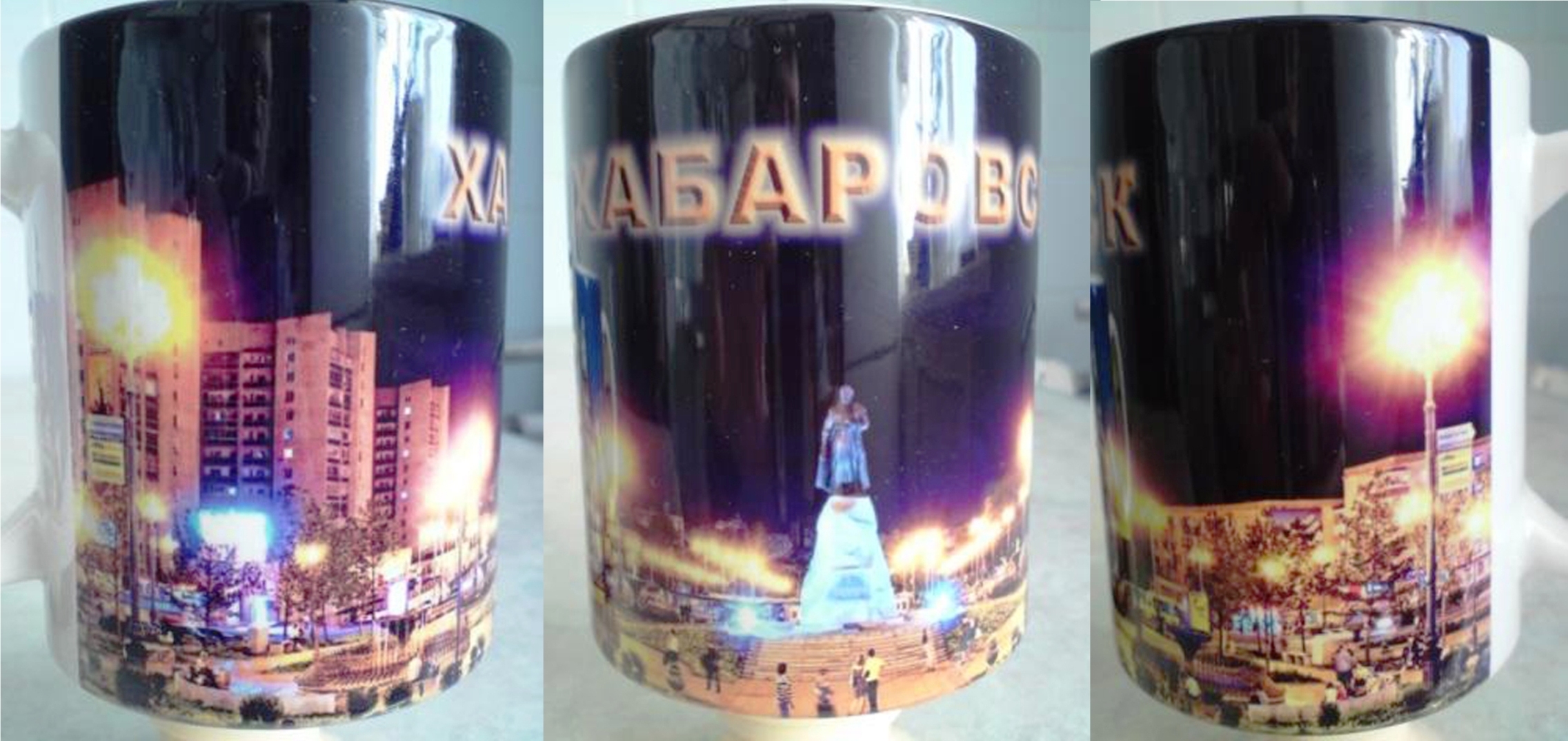

Непрочитанное сообщение АЛЯ » 17 май 2016, 03:19
Конечно можно. Сделано на подобном прессе.

Непрочитанное сообщение СублиМастер » 17 май 2016, 10:05
sloyz писал(а):Подскажите пожалуйста можно ли на кружечном термопрессе, например вот этомhttp://www.foroffice.ru/products/description/37800.html
сделать такую заливку
Делается это на любом подобном прессе. Главное прижим хорошенько отрегулировать, чтобы края кружки немного вдавливались в резину термоэлемента.
Если термоэлемент кривой и неравномерно зажимает по краям, можно кружку переворачивать и зажимать еще на 20-30 секунд.

Непрочитанное сообщение Kingoff » 17 май 2016, 13:47
sloyz, по описанию с сайта не понятно, что это за
Рабочая площадь 75х90 см
нужно, чтобы по высоте кружки, термоэлемент был около 12 см, тогда сможете делать полную запечатку.

Непрочитанное сообщение СублиМастер » 17 май 2016, 21:15
АЛЯ, зачем редактировать цитату и приписывать мне то, чего я не писал?
Это не мои слова:
С вами не согласен. Никак переворот кружки термоэлемент кривым не сделает.
А вот Александр прав. Об этом я забыл упомянуть:
Kingoff писал(а):нужно, чтобы по высоте кружки, термоэлемент был около 12 см, тогда сможете делать полную запечатку.

Непрочитанное сообщение sloyz » 17 май 2016, 21:18
Я вот подумал, а в вакуумном термопрессе может проще печатать кружки с полной заливкой?
Качество лучше получается, чем в обычном термопрессе кружечном?
Или на оснастках замучаешься?
