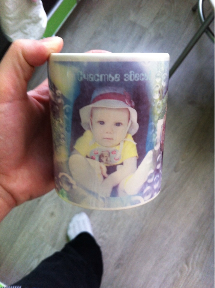

Timvuldub писал(а): 100 циклов
это не много. Если кружкой пользоваться каждый день и стирать ее, то это 3 месяца.
вот пример: кружка делалась в сентябре
Стойкость сублимации на кружках
Непрочитанное сообщение Yrii » 27 апр 2014, 08:35
Настя, так посудомойка у тебя профиль исправила :) Шучу конечно.
А какими чернилами ты печатаешь ?
Непрочитанное сообщение Best_Orel » 27 апр 2014, 08:44
хренасе ...у меня не одной такой нет ... есть кружки по 2 года - так не выцвело не одной) Может чернила бодяжат?
Сообщения: 3560
Благодарил (а): 5 раз
Поблагодарили: 60 раз
Непрочитанное сообщение Kingoff » 27 апр 2014, 10:16
Nasy, какая химия применялась в посудомойке? Какая модель посудомойки?
Nasy
Сообщения: 322
Зарегистрирован: 04 июл 2013, 21:33
Настоящее имя: Настя
Откуда: Мурманск
Непрочитанное сообщение Nasy » 27 апр 2014, 10:48
Yrii писал(а):А какими чернилами ты печатаешь ?
чернила РДМ сублимационные (ни когда не меняли чернила)
Kingoff писал(а):химия применялась в посудомойке? Какая модель посудомойки?
не думаю, что от модели зависит, У меня Электролюкс
химия - порошок для посудомоечных машин Финиш

Nasy писал(а):У меня Электролюкс
конкретно модель назовите
Nasy
Сообщения: 322
Откуда: Мурманск
Непрочитанное сообщение Nasy » 27 апр 2014, 11:14
Kingoff писал(а):конкретно модель назовите
Electrolux ESL 46050
